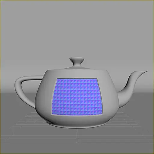

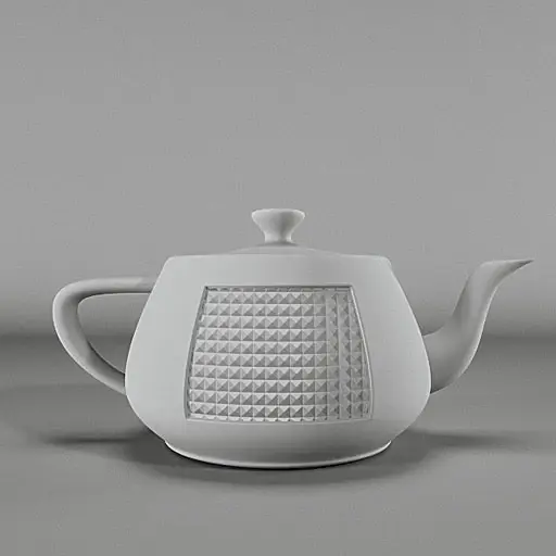

Я тоже не совсем Вас понял. Ну во вьюпорте так и должно быть:
Карта:
Результат на рендере:
На каком этапе у Вас ничего не происходит?

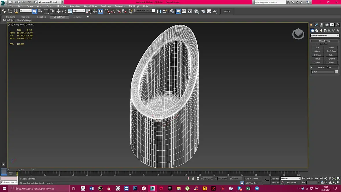

Посмотрите тот урок, на который я даю ссылку, с момента 29:05 на этом этапе у меня рендер в текстуру - сплошная нормалка (как будто не захватывает ни геометрию хайполи объекта, ни нормалку диамантового паттерна на этом объекте)

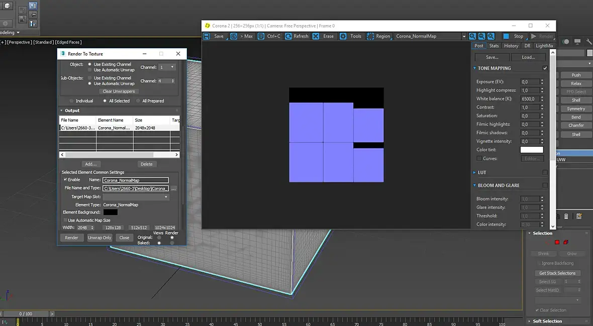

Всем привет! Понадобилось вдруг запечь карту нормалей с Hi poly модели, а как это делается для меня большой вопрос... Знакомый сказал, что раньше это делалось с помощью сканлайна... но я заметил, что при нажатии 0 в максе можно выбрать запекание в corona_normalmap, означает ли это, что теперь можно запекать normal map  с помощью corona render, а не сканлайна?
Сообщений: 2977
Я на днях создавала такую тему. У меня не вышло с короной smiley-sorry.gif только скайлайн
На сайте c 30.08.2011
Сообщений: 97
Благовещенск
Да, у меня с короной тоже сейчас не вышло... видимо запекать нормал мап до сих пор удобнее всего в сканлайн... хотя может у нас просто короны старые? Вы во второй короне пробовали нормалку запечь?
Сообщений: 2977
Нет, у меня 1,7
Сообщений: 97
Благовещенск
У меня тоже)... надо во второй попробовать, ну а если не получится, то будем печь по-старинке, ничего уж такого ужасного))
На сайте c 23.05.2011
Сообщений: 4827
правильно, по граблям лучше пройтись самому, ну чтобы наверняка
На сайте c 27.04.2016
Сообщений: 2234
Dogeva
Я писал Вам как запекать в короне и она запекает))
ПС если нужно запекать кроме нормалей, то в цене обязателень источник света
Сообщений: 2977
Цитата Zolty:
Dogeva
Ну так она запекает ровный цвет, без объема
На сайте c 27.07.2016
Сообщений: 1567
Красноярск
корона не умеет запекать геометрию(хай поли на лоу), только шейдеры (материалы).....
Сообщений: 2234
Блин, точно. запекал с плоскости. сейчас попробовал, не печет рельеф не прожектит. Ссори за дезинформацию.

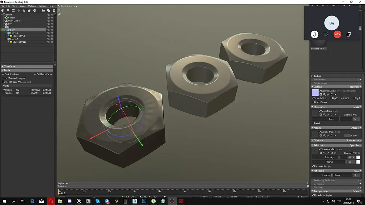

На сайте c 24.08.2014
Сообщений: 361
Волгоград

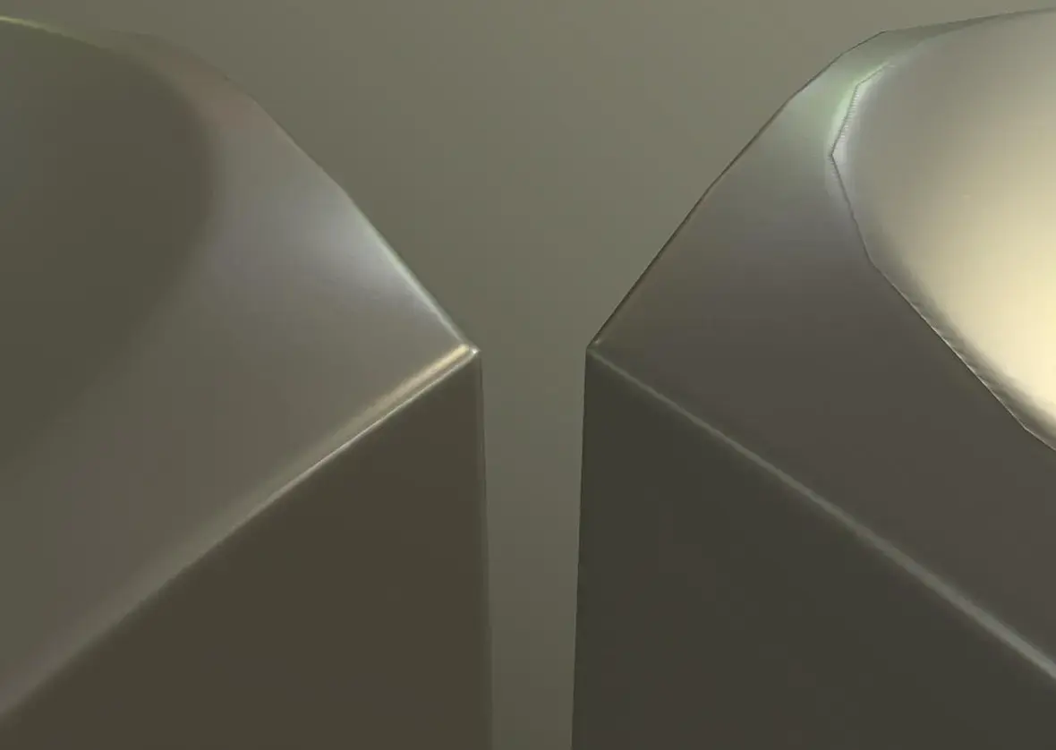

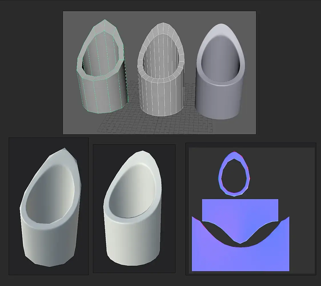

Cobalt-70, очень запоздало, но раньше темы не видел. Вот что у меня получилось:
1-я это когда развёртка сделана как у вас, группа сглаживания одна на весь объект.
2-я модель разбита на хард эйджи, по хард эйджам выполнена развёртка
3-я гибрид 1-й и 2-й модели, модель разбита на хард эйджи, но развёртка идентична 1-му болту. Если кому интересно могу сделать мини урок в блоге.
2-я и 3-я гайка вблизи

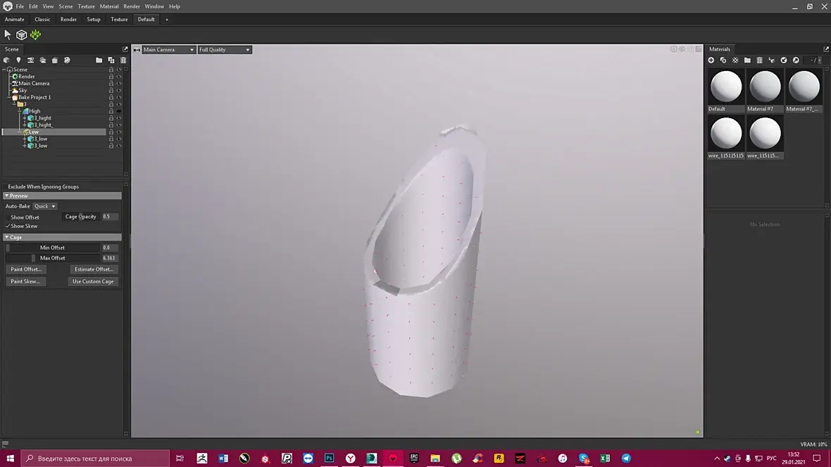

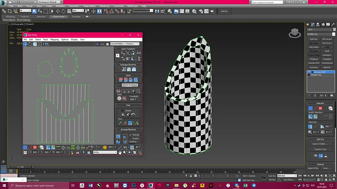

На сайте c 01.12.2018
Сообщений: 38
Не могу запечь данную модель в marmoset toolbag 3 не понимаю в чем проблема
На сайте c 25.02.2009
Сообщений: 2326
Kyiv
Разрешения текстуры не хватает, ЮВ кривовата скорее всего и кейдж тоже такой себе, в мармосете с кейджем вообще проблемы, особенно в таких узких местах.
Покажите исходные данные, ЮВ, хайку. Четвертый мармосет получше печет. Но еще советую попробовать сабстанс для бейка.
ЗЫ: На скинах то у вас 4й мармосет.
Сообщений: 38
Цитата Skorpionchik:
Сообщений: 2326
Kyiv
Фаска на хайке островата, на бейке на саму фаску маловато пикселей приходится. В каком разрешении бейкаете?
На лоу можно сечений добавить, в верхней части слишком угловато получается, но это не значит что запечь так невозможно.
Сообщений: 38
бейк в 2к
Сообщений: 2326
Kyiv
Вот все то же. Как видно, на более лоупольной модели простреливаются некоторые места, геомтерии не хватает повторить силуэт, но в общем все запекается нормально. Если добавить сечений, то это можно минимизировать. Все зависит от требуемого конечного результата.
Сообщений: 38
Спасибо огромное вы мне помогли
