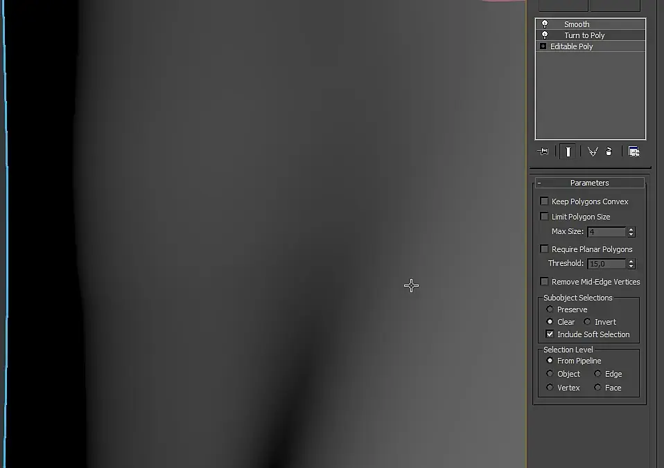

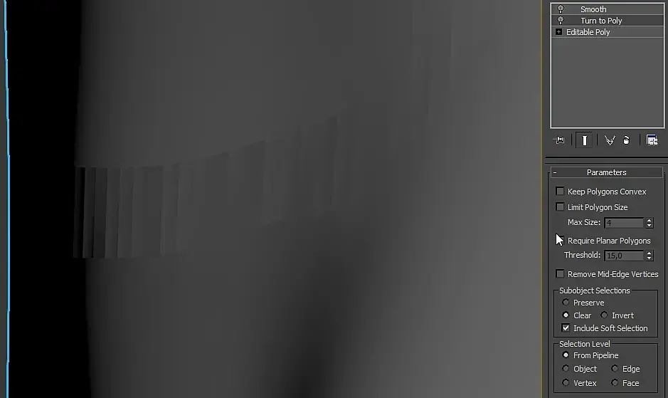

Всем привет! Век живи век учись -дураком помрешь. Достал меня один вопрос с которым я так и не понял как бороться. Суть  вкратце: Бывает вылезает какой то баг с отображением смуф на геометрии. Природу явления так и не смог отследить, каждый раз рандом на абсолютно разной геометрии. В данном случае я тупо удалил один луп и понеслось. Надеюсь кто-то победил эту фигню.

если бы было все так просто. Ребята, сраз всем скажу, что сброс, переназначение, применение смуф модификатора, новых смуф групп в эдитполи и т.д не помогают против этой заразы. Отбросьте все очевидные решения, я бы до них сам допер. Тут какое то хардкорное решение должно быть.

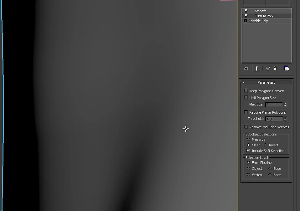

Я просто сверху накинул Edit Poly и все проблемы (даже со звёздочками) ушли (Max 2018, сохранено для 2016).
https://drive.google.com/open?id=1hnMfiBYmYvv7Ye-5LTF_CyQ6McHSYGEp

эпично. всем спасибо
