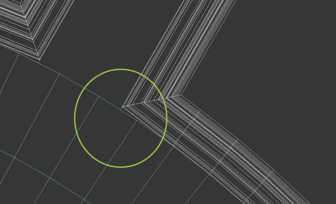

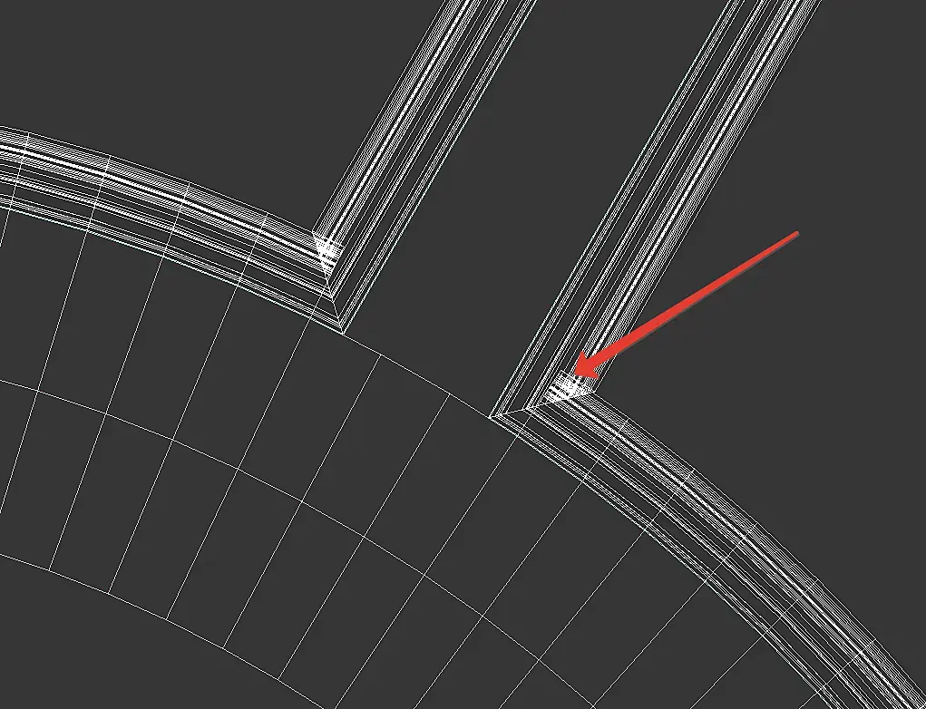

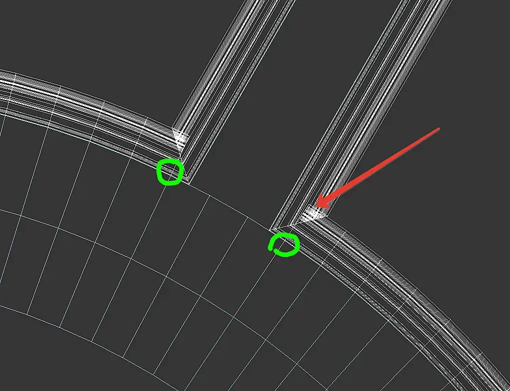

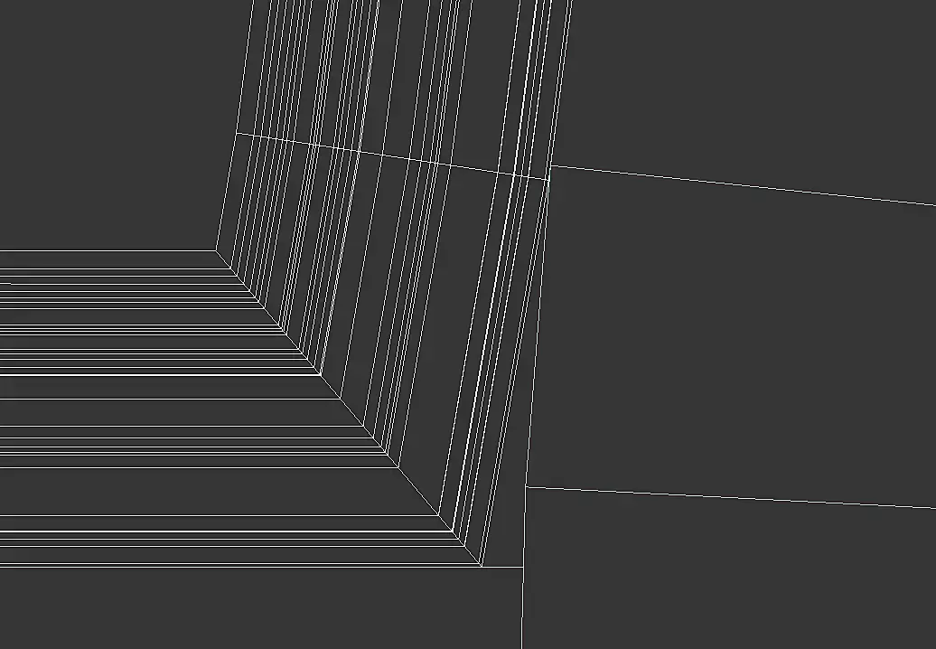

Аутлайном делаю контур, получаются вылеты точек
Удаляю их. Но координаты уже некорректные у угловых вершин.
Есть ли методы более корректной работы с контурами. Это же нужно теперь через эдит поли поправлять все углы. А их много
в
В некоторых местах такое даже не поправить аккуратно и быстро
Скрипт или плагин может есть? Мучает меня это уже несколько лет. Но уже достало возится с этим))
Сообщений: 16903
можно ещё уменьшить интерполяцию у направляющего сплайна
либо бросить Sweep и взять Bevel Profile, которые нормально отрабатывает эти места, только сечение не потеряйте
Bevel Profile
крайне неудобный и не срабатывает на текущей модели.

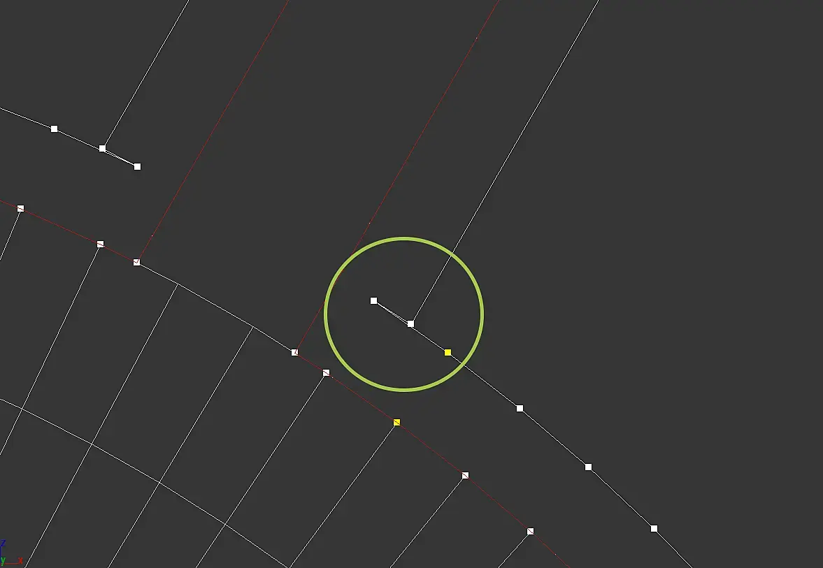

Сообщений: 4459
Удали вот эти точки у исходного сплайна и всё

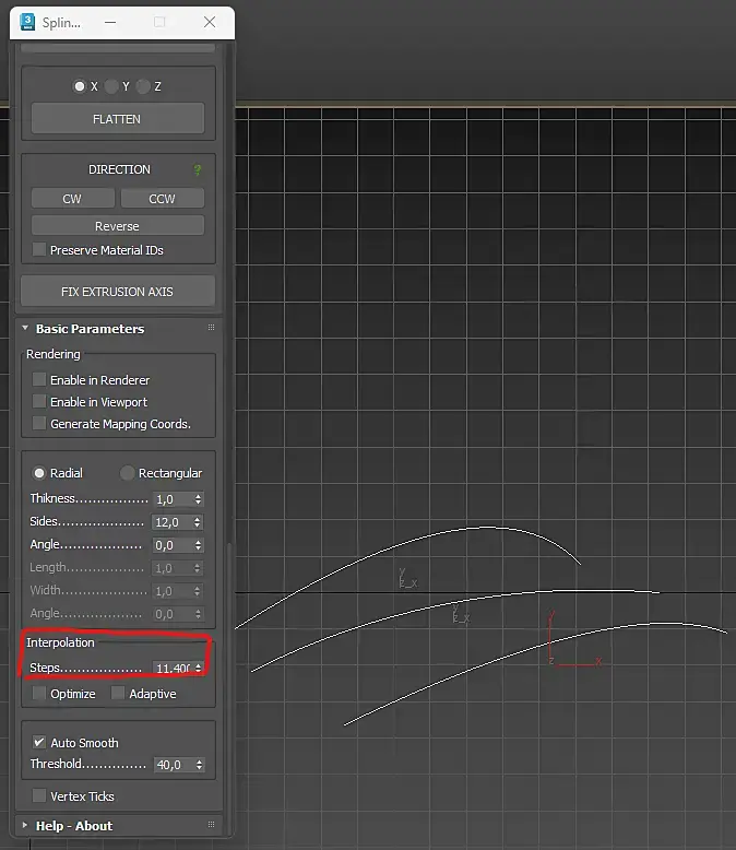

Цитата AllanSchezar:
сюда напишу. есть ли в максе модификатор позволяющий менять значение интерполяции для сплайнов. хочется скопом интерактивно менять значения для группы сплайнов. но блин не найду. может есть какой-то сторонний именно модификатор. (скриптом уже от безысходности буду делать)
Spline cleaner может такое и не только https://www.splinedynamics.com/spline-cleaner/

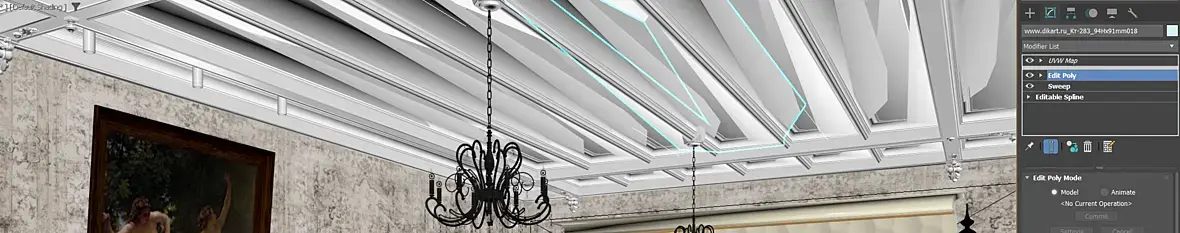

После установки 3ds maks 2023 не нахожу в списке модификаторов Sweep... В следствии чего старые сцены, где он использовался (на профилях и фризах) открываются с кривой геометрией. Установка Sweep profile не помогла. Вопрос, sweep должен быть в 23-м максе по умолчанию, или это уже доп., или возможно есть какое либо ещё решение?
Сообщений: 16903
он там есть, конечно же

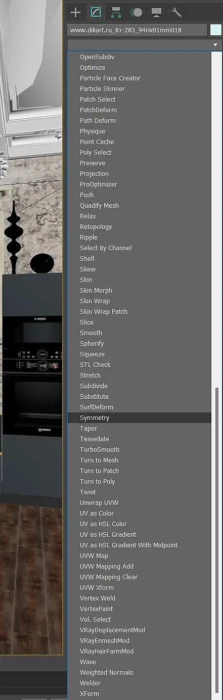

Вот список из 23-го макса, не там ищу?
Вот так выглядит сцена с кесонным потолком где каждая ниша внутри, обрамлена профилем (фризом). Созданы Sweep-ом, в стёке видно. Но сверху, да наложен Edit poly. Пробую в стёке его отключать, пропадает вся деталь, и те что связаны с ней как копии. На 16-м максе всё нормально. Напомню, поставил макс 2023 и попытавшись открыть старую сцену из 16-го геометрия фризов кривая.

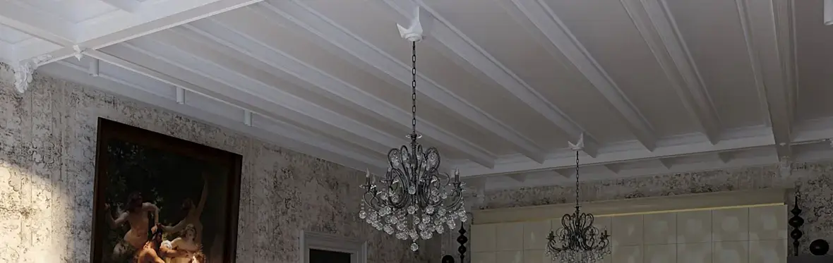

Вот так выглядит рендер из 16-го. И соответственно наглядно как должно быть.
На сайте c 19.02.2011
Сообщений: 4181
Ваш список на скрине подтверждает, что применяете sweep не к сплайну. Там еще куча модификаторов, которые могут появится только! на сплайнах.
Каша естественно из-за edit poly.
Пропадает деталь потому что, если на сплайн повесить uvw map он пропадёт.
Всё предсказуемо.
