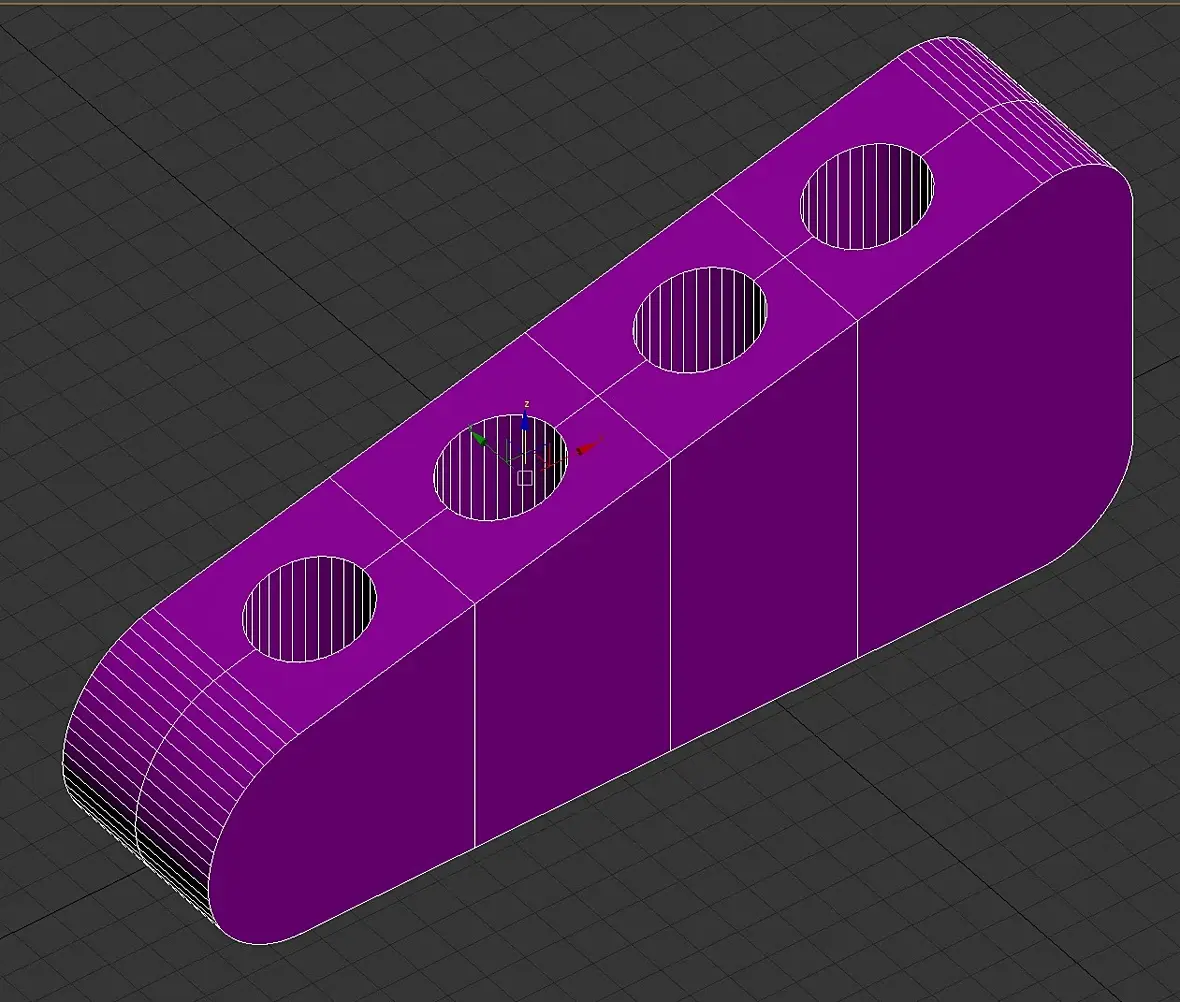

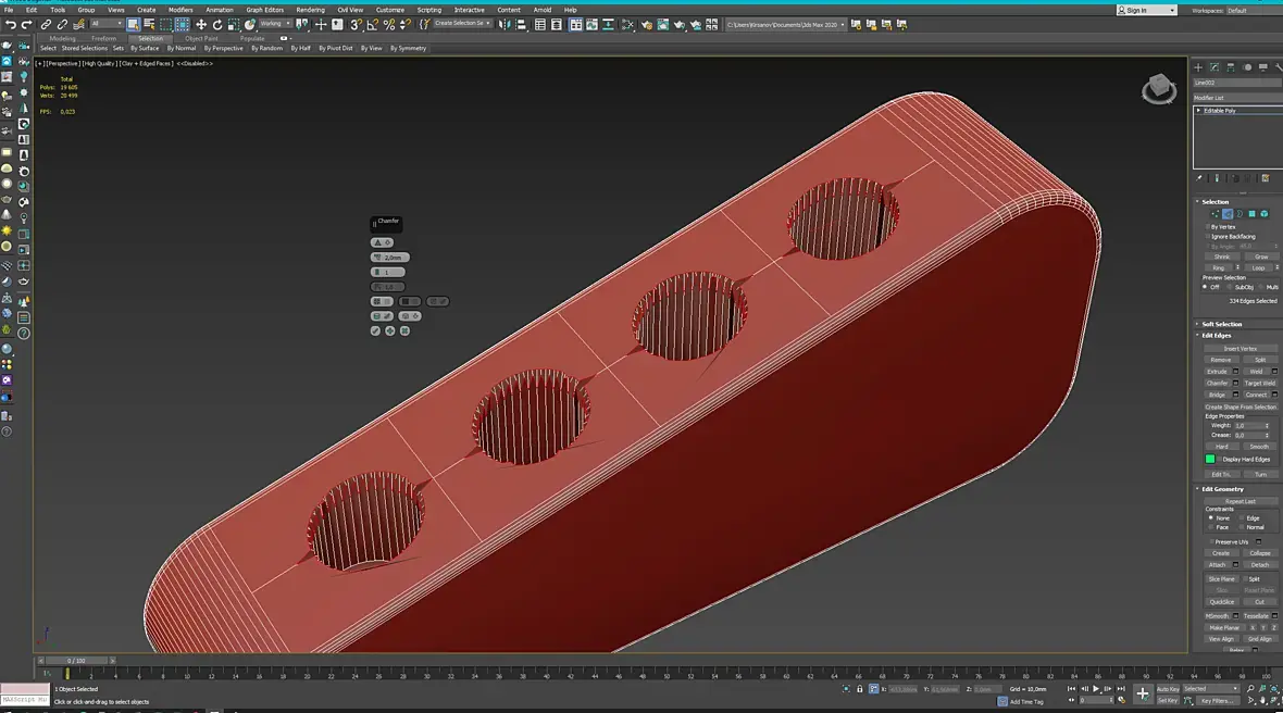

Добрый день ! Подскажите пожалуйста, кто знает !
Когда создаешь фаску все ломает  smiley-shout.gif Почему возникают такие проблемы при сглаживании ?
Как можно исправить и что сделать для этого ?

ну там сверху топологии правильной нет после булина, поэтому такой результат дает, как варианты 1) скинуть retopology модификатор, применить с дефолт настройками и сверху модифик chamfer - там в настройках выбрать нужный метод 2)отдетачить верхушку с дырками и переделать под quads

Там точно нет двойных вершин? Как-то странно чамфер сработал, еще как вариант сделать ресет хформ попробовать...

Если делать именно под сглаживание, то я думаю, что верхнюю часть надо переделать, построив окружности корректно. Тем более, что здесь это сделать не сложно

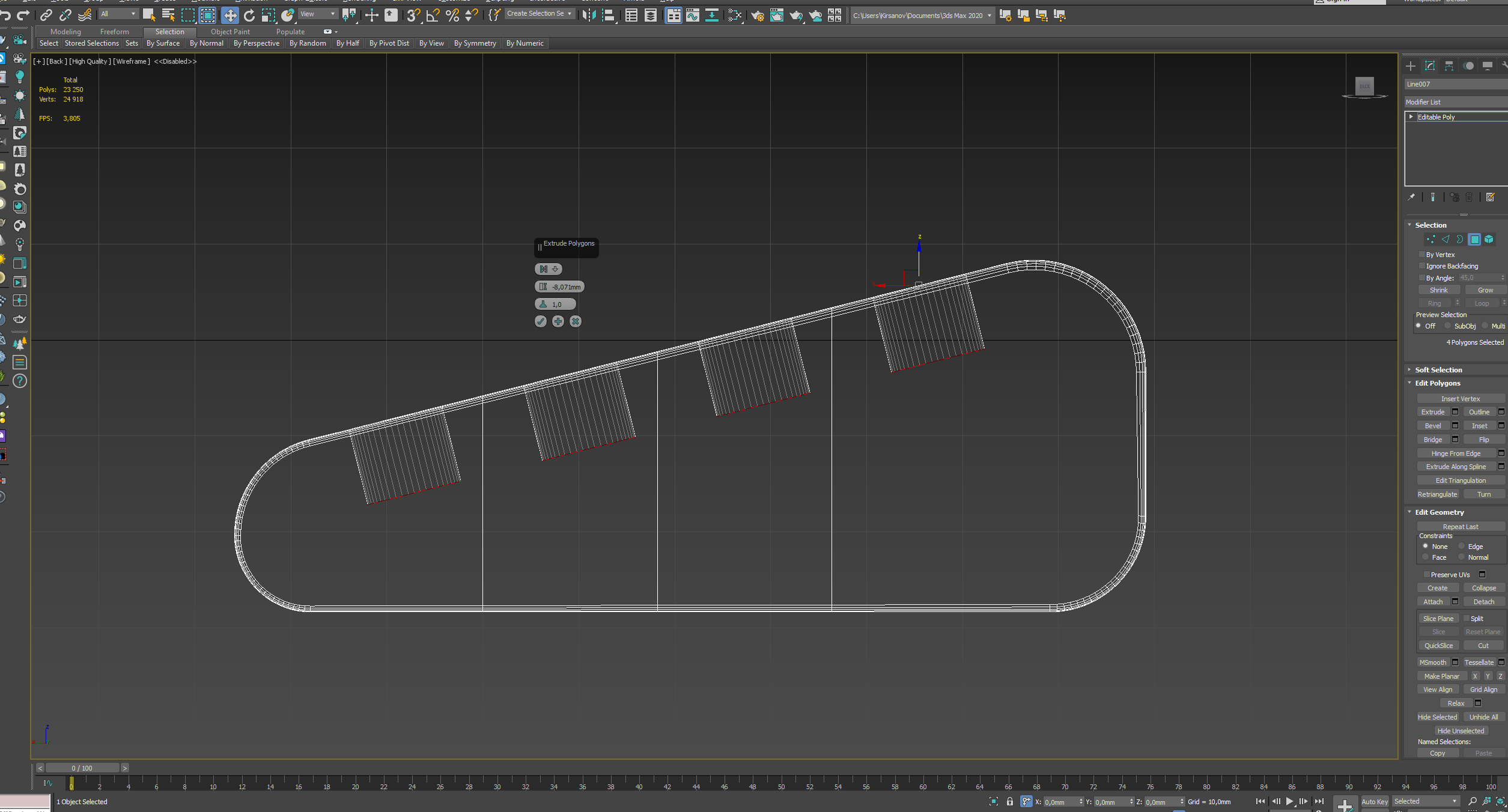

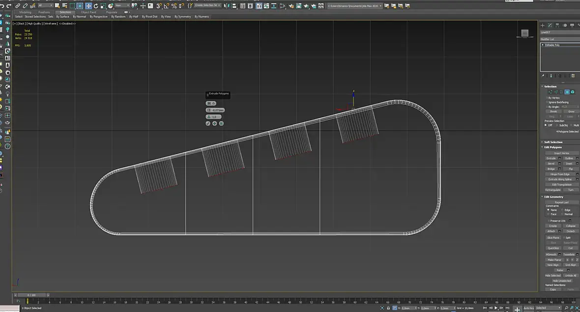

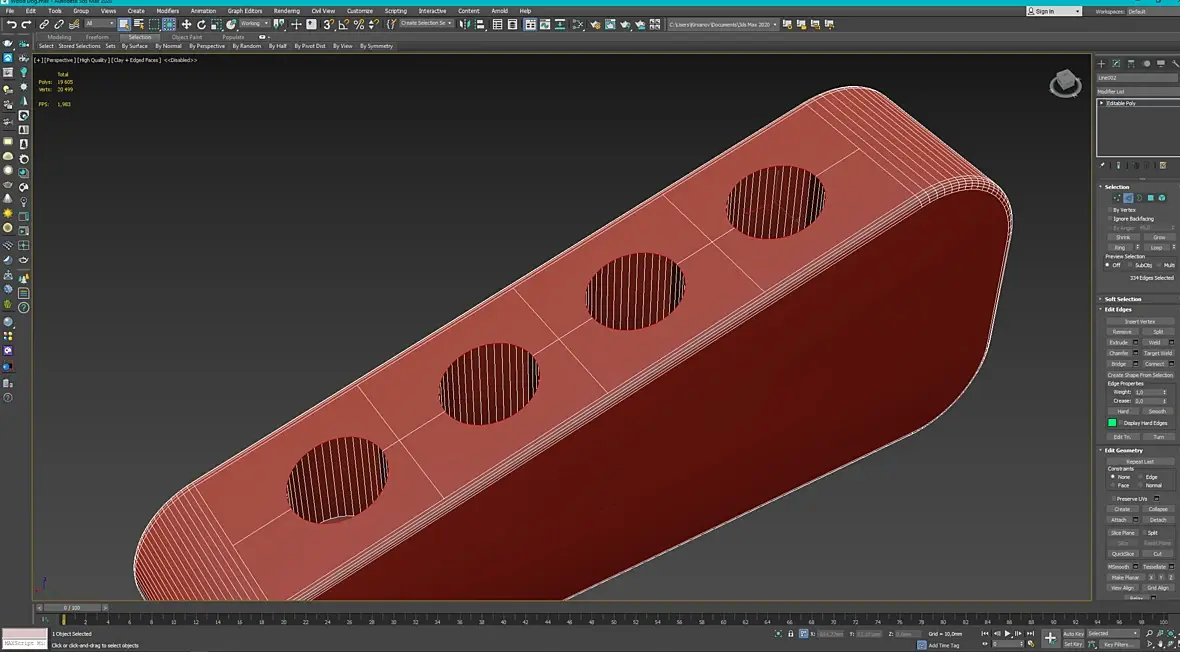

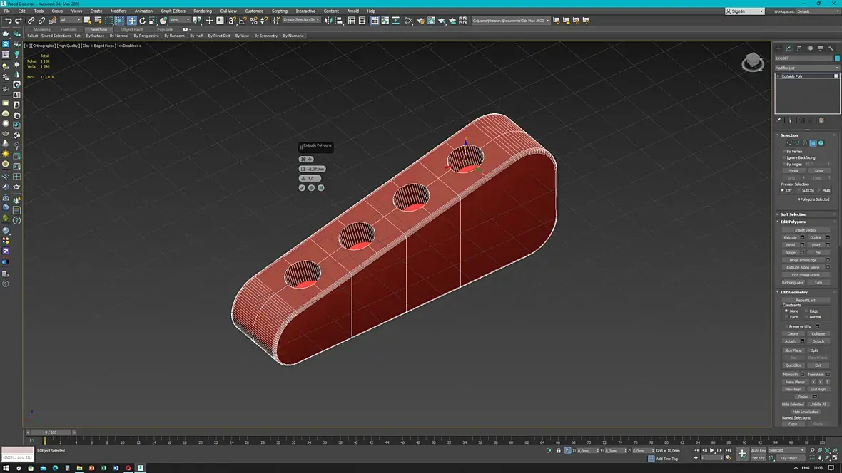

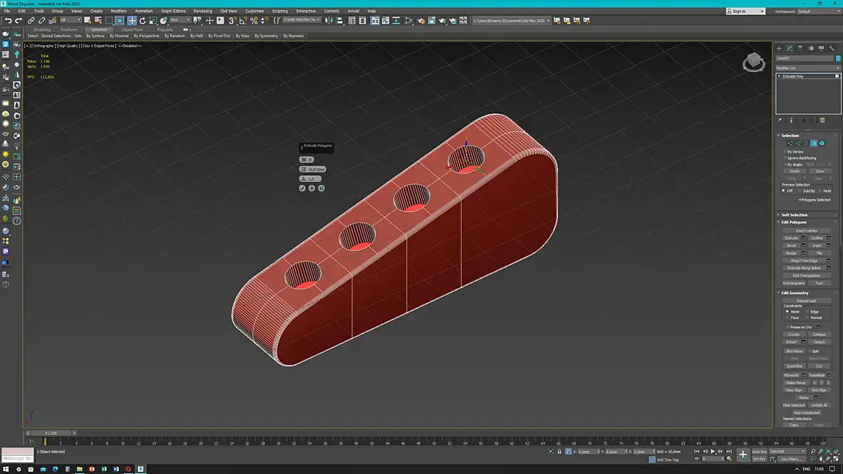

Чамфер точно должен сработать с такой топологией. Надо смотреть что там не так с сеткой.  Вот быстро накидал. Дырки вырезал в полигонах , вытягивая крышку цилиндра с зажатым Shift.

Можешь пожалуйста подсказать. Когда выдавливаешь цилиндр в полигонах, он почему-то не под прямым углом получается. Выдавливал при помощи Extrude, а как ты писал, вытягивая крышку цилиндра с зажатым Shift. У меня не вытягивается при зажатом Sheft.

эта фишка в полимодилинге появилась в 2022 максе только. Но вообще после булеана у меня чамфер тоже нормально фаски снимает (попробовал в 2022). Там есть пара косячков типа несвелденных вершин, что легко в edit poly после булеана поправить.
В твоем случае я бы удалил крышки будущих углублений, выдерлил дырки (border) и с шифтом потянул вниз вертикально. потом просто сделать им cap

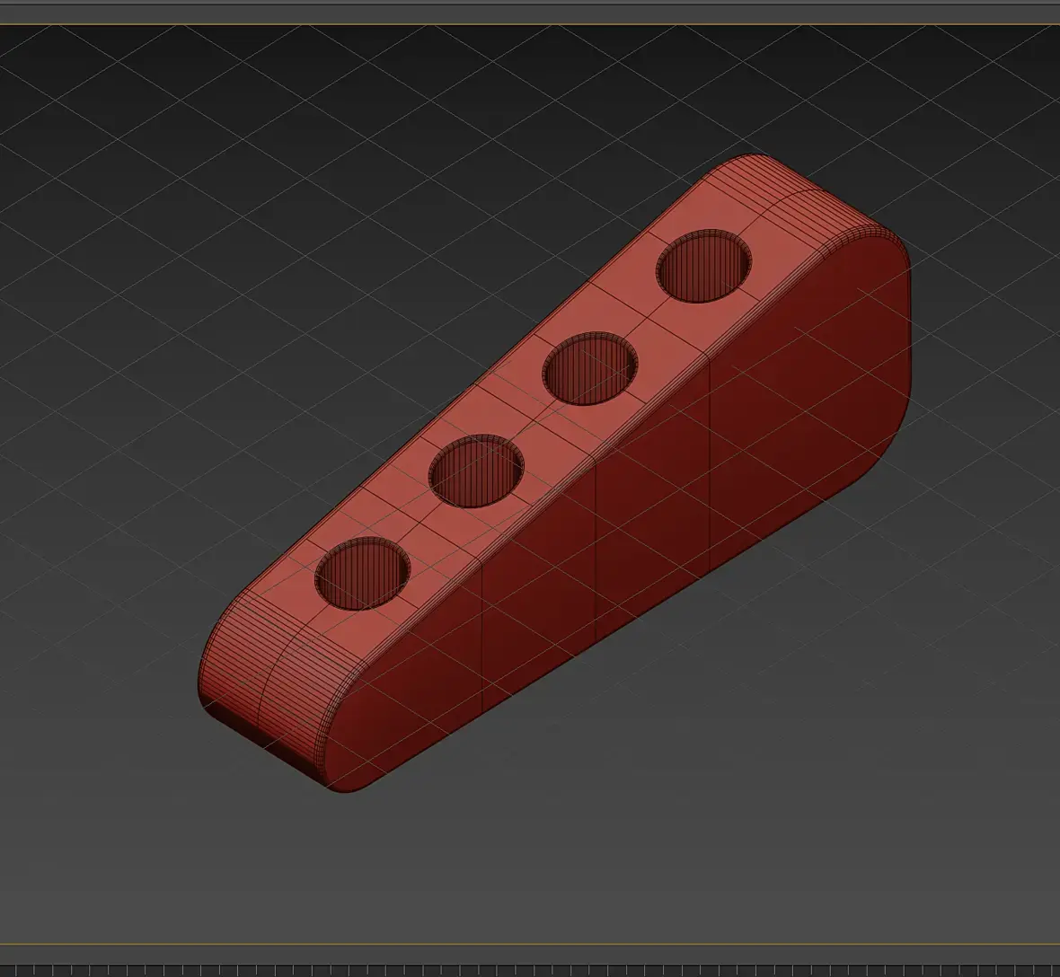

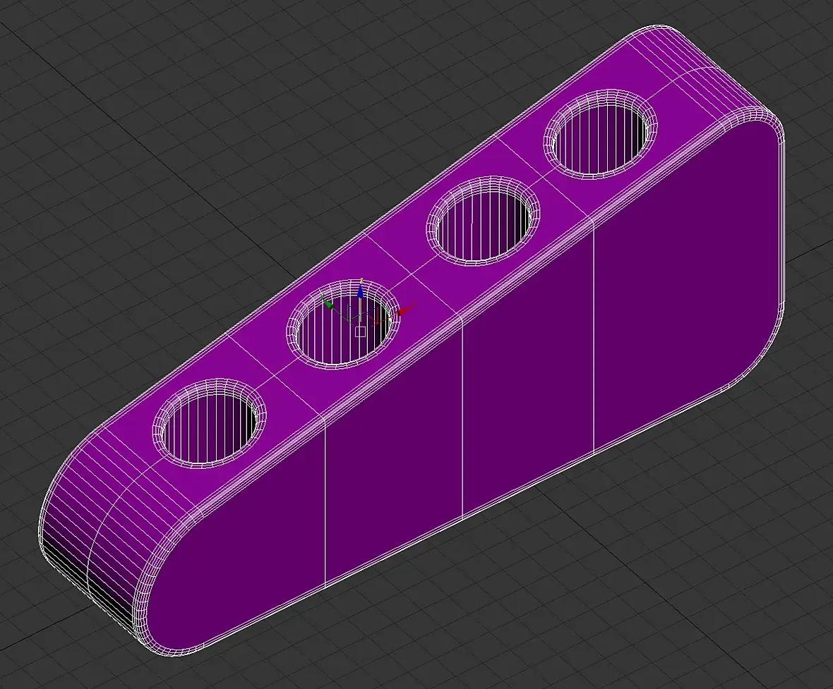

Все получилось ! smiley-yahoo.gif Спасибо !
Помог последний вариант
