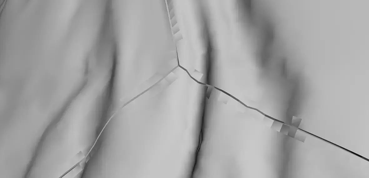

Всем добрый день. При экструде линии на объекте, полигоны что размещаются возле этой линии начинают вот так отображаться и игнорировать сглаживание. Подскажите, в чём проблема?
На сайте c 31.03.2008
Сообщений: 1153
На этих полигонах точно одна группа сглаживания?
Попробуйте накинуть edit_poly, он может помочь с косяками сглаживания.
На сайте c 23.09.2019
Сообщений: 166
Большое спасибо, помогло)

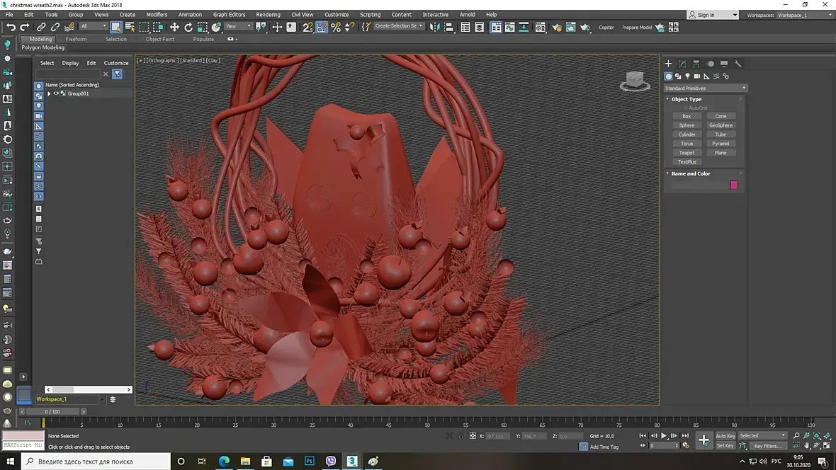

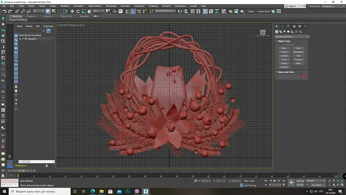

Здравствуйте, не знаю совсем лю в эту тему, но помогите, пожалуйста, выкладываю модель - модератор в замечания указывает вывернутые нормали. Не могу понять на каких именно деталях. Пробовала с помощью режима Clay и xView, но с модератором не совпадает - удаляет модель из-за не выполнения рекомендаций. Вот принскрин модели. Какие по вашему мнению нормали вывернуты? Заранее спасибо всем откликнувшимся.

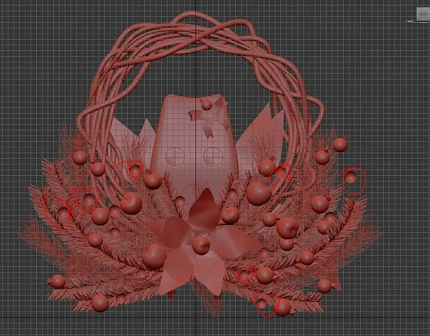

Сообщений: 43
У вас визуально на части шариков неправильная тень сверху, проверьте их.
Сообщений: 4833
Шарики
На сайте c 19.02.2012
Сообщений: 906
На сферах в принципе не могли слететь нормали, если только они не экспортнуты из другого пакета.
Сообщений: 6404
 А отзеркаливание вы почему исключаете ?
На сайте c 25.02.2019
Сообщений: 9
спасибо большое! да, действительно использовала отзеркаливание...
