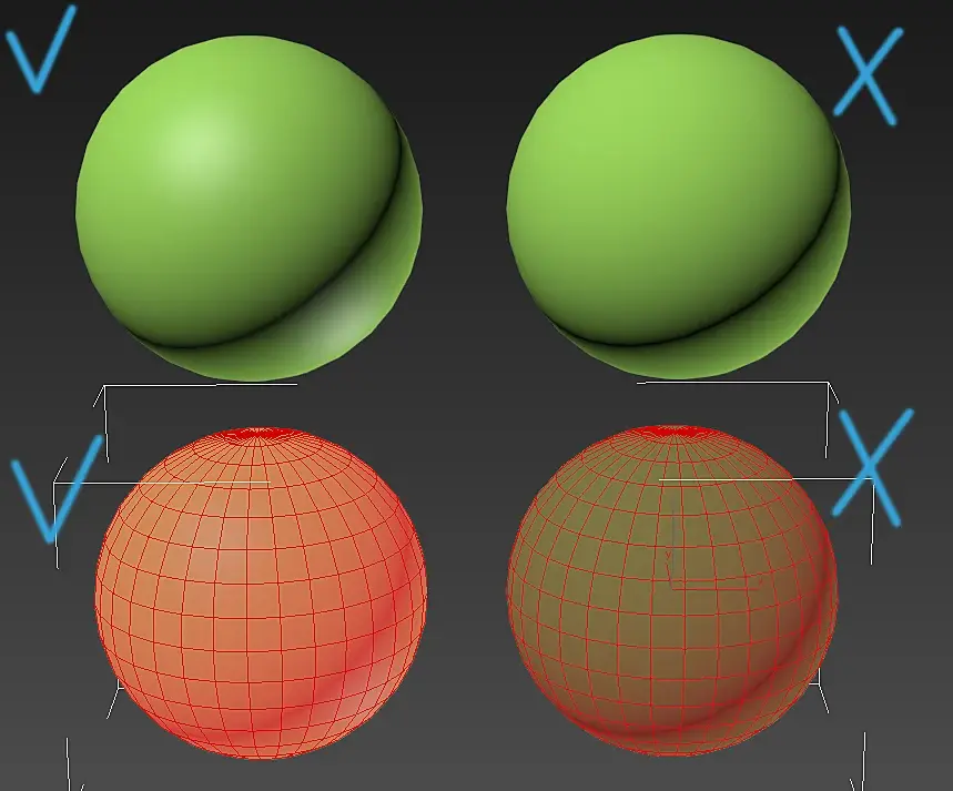

При моделинге в поли - выделяете полигоны (лучше сразу выделять весь объект) - с правильными нормалями обьект выделяется ярче, с вывернутыми - тусклее. Чтоб исправить - выделяете нужные полигоны/объекты и в свитке Edit elements - жмете _Flip_.

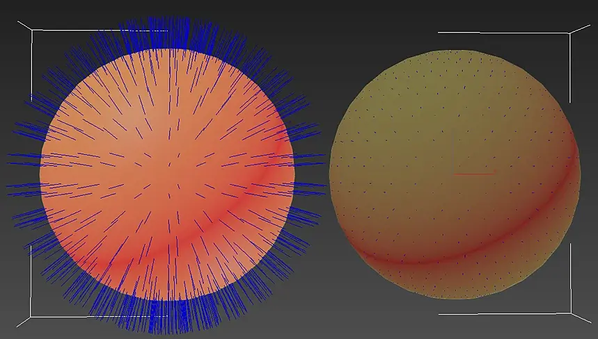

Можно конвертнуть в Mesh, там жмете галку Edit normals, и синенькие палочки показывают в какую сторону развернуты нормали. Использовать _Flip_ либо модификатор Normal для исправления)
