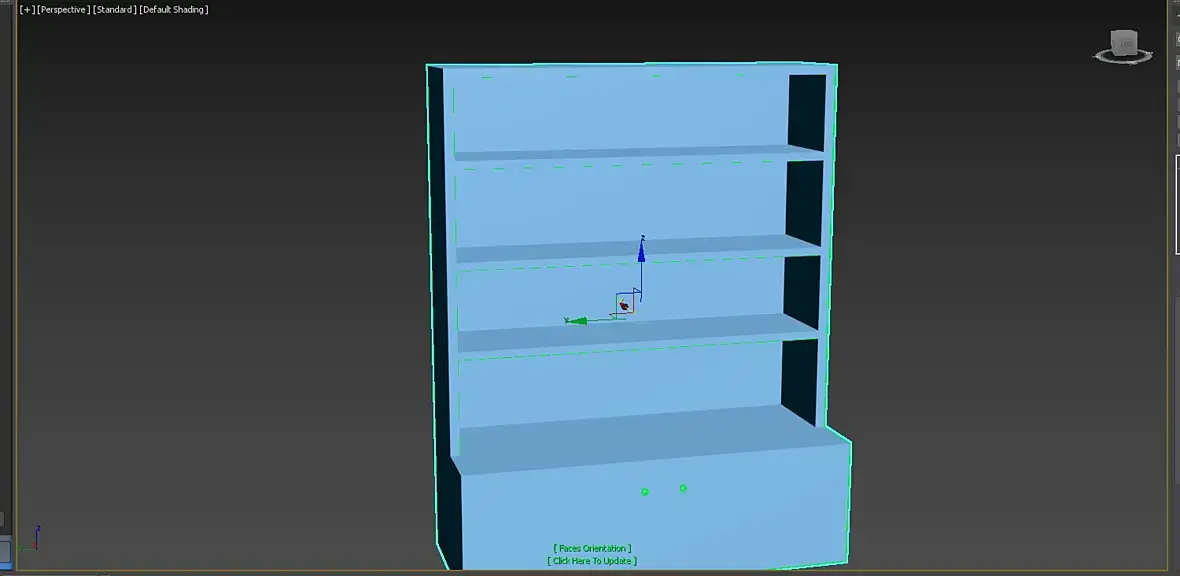

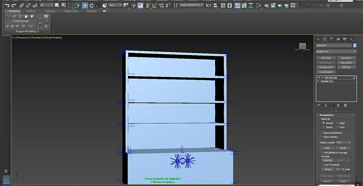

Бывает такое, что объект в отрицательном масштабе находится и нормали вывернуты, но из-за этого самого отрицательного масштаба вывернутые нормали смотрят таки в правильную сторону)) Поэтому, на проблемном объекте попробуйте сделать так:
1. проверить масштаб, если есть отрицательные значения - применить ResetXform и конвертировать в editable poly.
2. проверить нормали (edit normals или xView > Face Orientation) и при необходимости - сделать Flip.

Цитата Legion-236:
Views=>xView=>FaceOrientation
выделяете объект кликаете [Click Here To Update]
зелёным окрашиваются ваши ненормальные нормали))

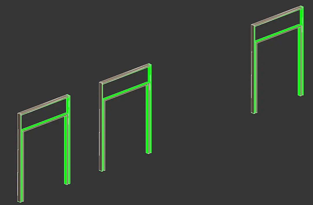

Подскажите, плиз а как выделить все эти нормали, которые в зеленый окрасились?
Есть геометрия из скетча, которая как обычно рваная в хлам, одна и та же стена может в одном месте в нормальную сторону смотреть, а в другом вывернута
Ищу способ выделить как-то быстро только вывернутые нормали, чтобы флипнуть их

Цитата Evilis:
Спасибо за наглядный пример!)) Жаль, что в моем случае не работает( В моем случае Flipped UVW Faces выделяет не те фейсы. А вот подсветка Faces Orientation подсвечивает нужные. Вот если бы именно их можно было выделить

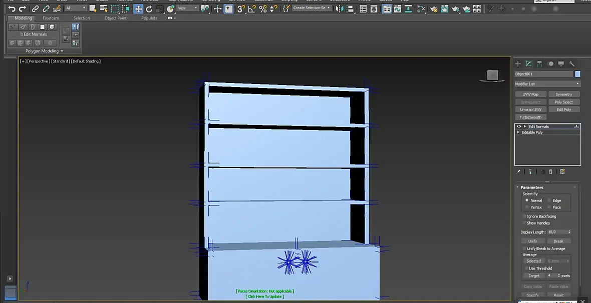

Сообщений: 790
Можно попробовать модификатор Normal. Включить галочку Unify Normals. Работает, если сетка не рваная.

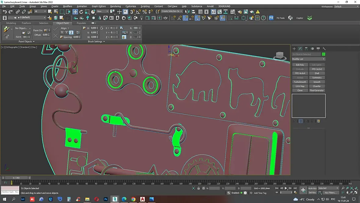

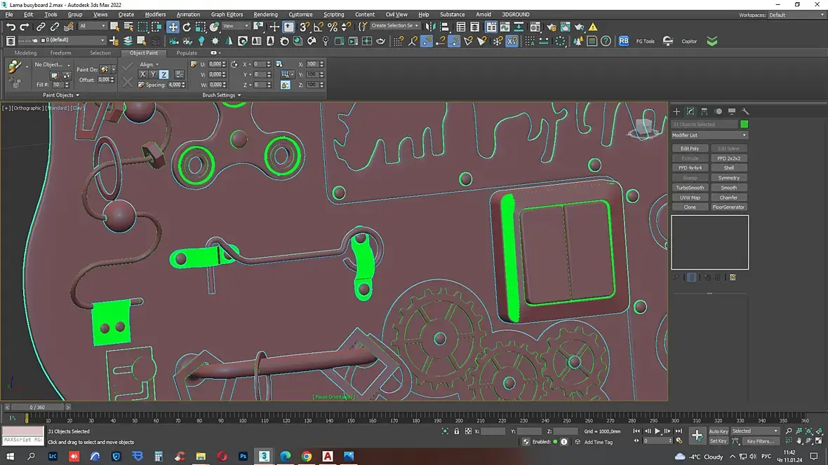

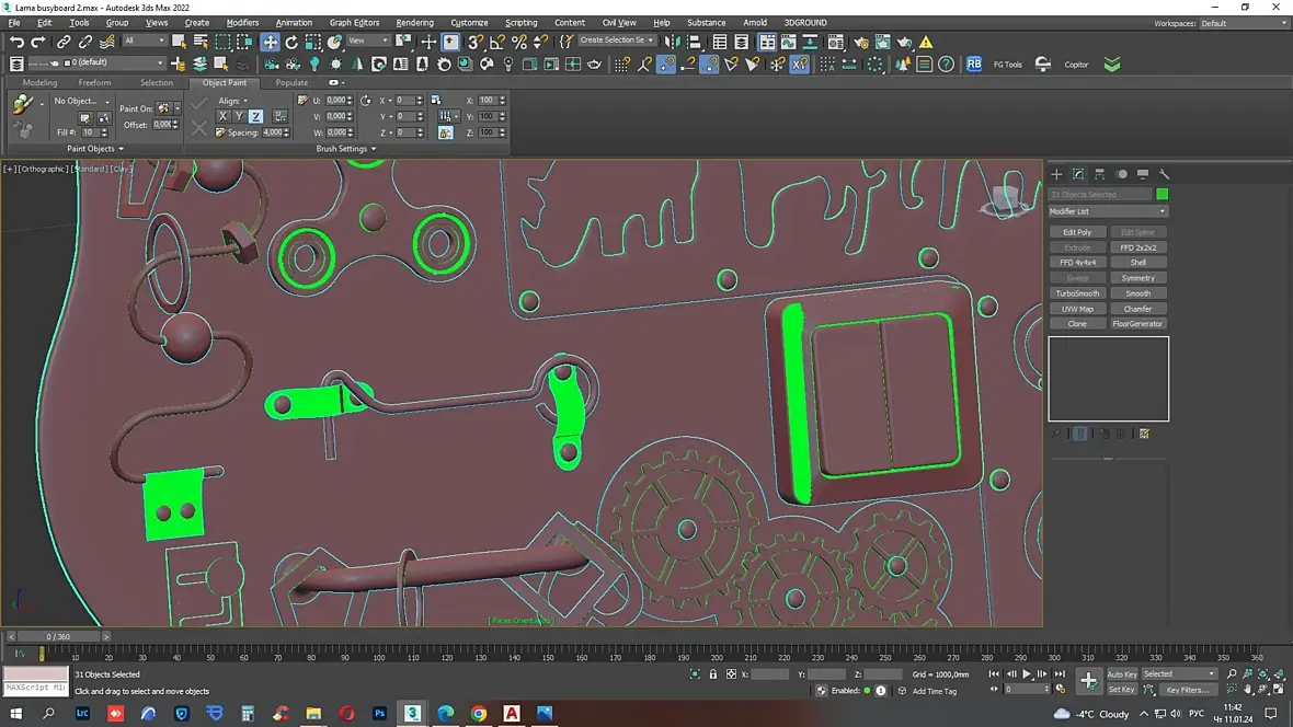

Добрый день. Я полагаю, что проблема такого же характера. Иногда получается ее решить, иногда нет, как и сейчас/ Текстуры в сабсе
На сайте c 08.04.2022
Добрый день! При отправке модели, пришел комментарий что вывернуты нормали. Из подсказок что рассматривались ранее, нашла неправильные нормали через Faces Orientation, но при попытке исправить через Normal, либо отдельные полигоны через flip, ничего не изменилось. При повороте во вьюпорте выделенные зеленым вывернутые нормали начинают перемещаться по всему объекту и становится не совсем понятно какие именно нормали нужно исправить.
Подскажите пожалуйста как можно решить данную проблему, спасибо!
На сайте c 01.02.2017
Сообщений: 111
Волгоград
Такое ощущение, что у вас клиппинг полигонов, то есть имеем как бы две одинаковые совпадающие модели в одной  . У одной какие-то нормали вывернуты, какие-то нет и наоборот, и все это накладывается друг на друга. Возможно стоить применить weld для всех вершин или detach для всего элемента сетки.
