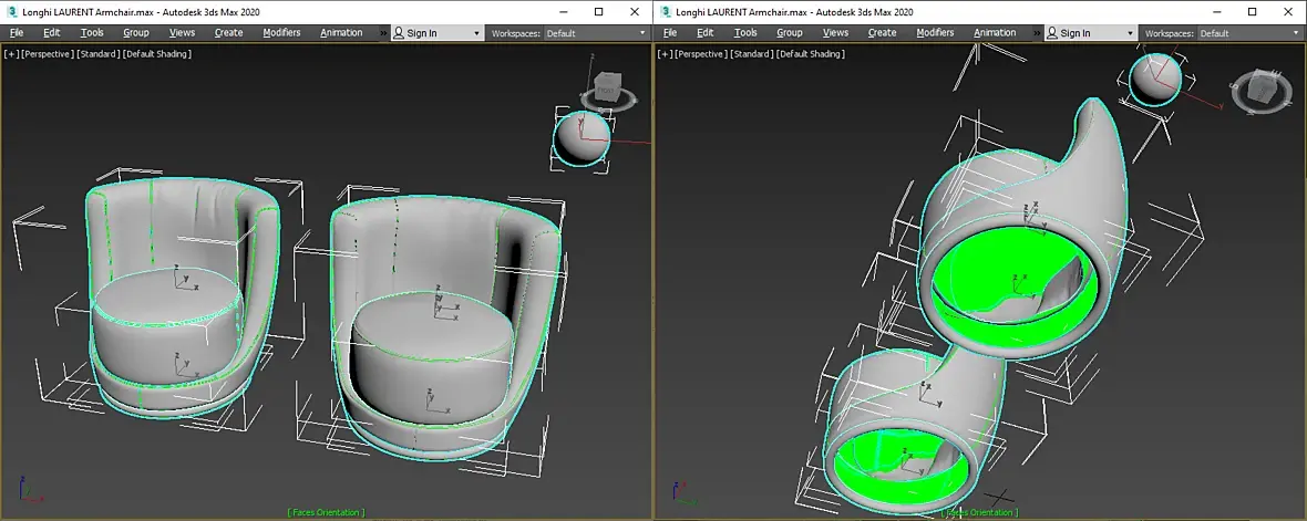

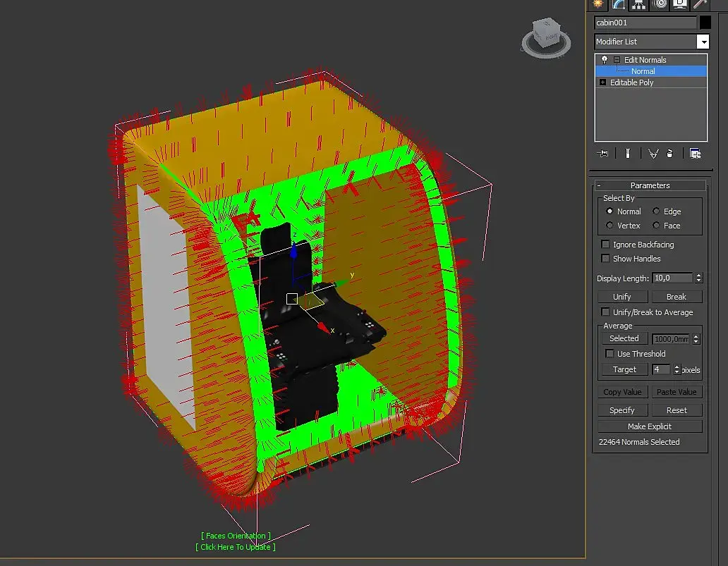

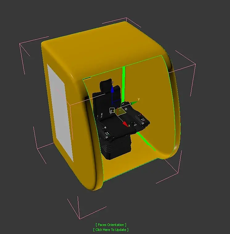

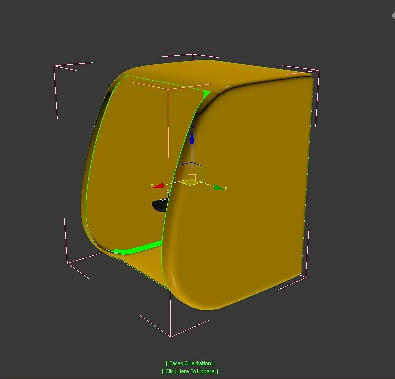

Привет!Нужна помощь в исправлении вывернутых нормалей.1. Почему при вращении модели появляются/исчезают новые (зеленые) полигоны?Как исправить?2. Как исправить все вывернутые нормали, если в модели 1,5 млн полигонов?Скриптами (unify_flip_normal_polygon) пробовал, не помогло.Модификатор Normal пробовал, не помогло.В Mesh переводил, Unify и Flip делал, не помогло.Заранее БЛАГОДАРЕН!

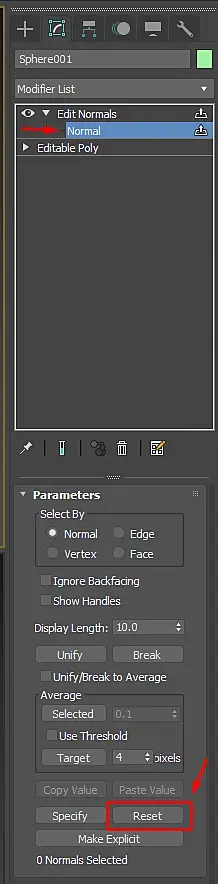

Edit Normals пробовали? сброс всех нормалей сделайте.
Если импортите модель со стороннего софта, то при импорте нормали не импортируйте.
Выделить все, можно через Ctrl+A и ресет нажать.
Не помогло(

А где модель взяли? Когда такое появилось? В другом софте посмотреть попробуйте. Пересохранить через ОБЖ как вариант.

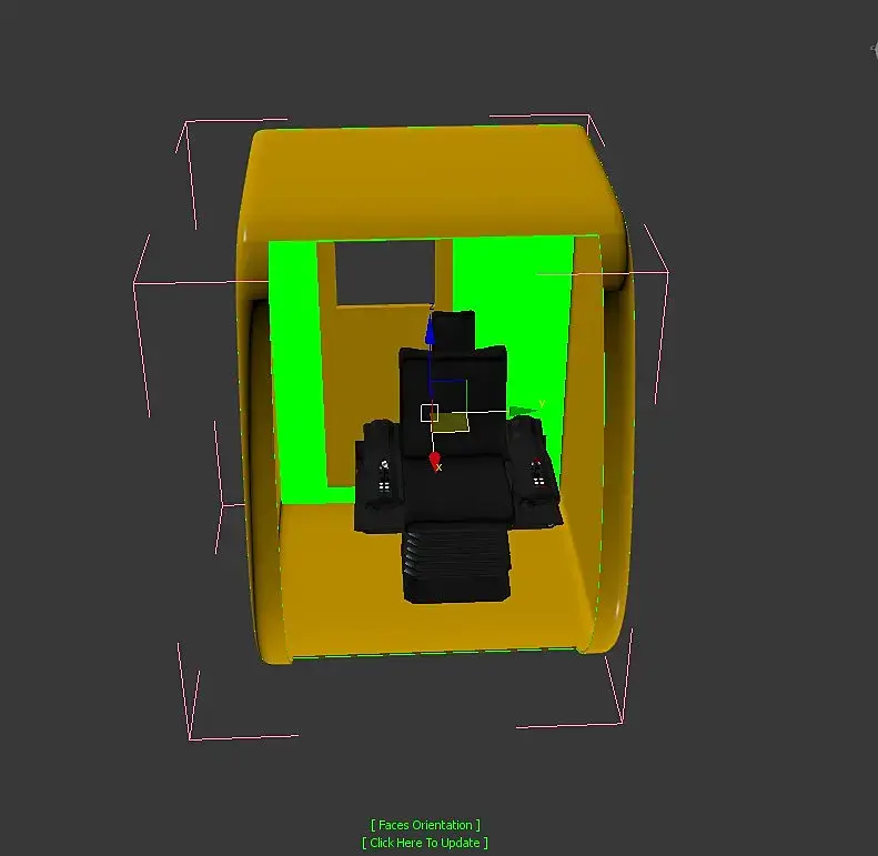

А можете выложить отдельно кабину для опытов?

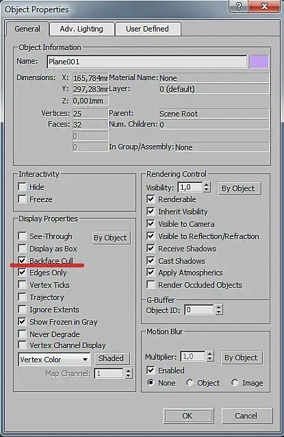

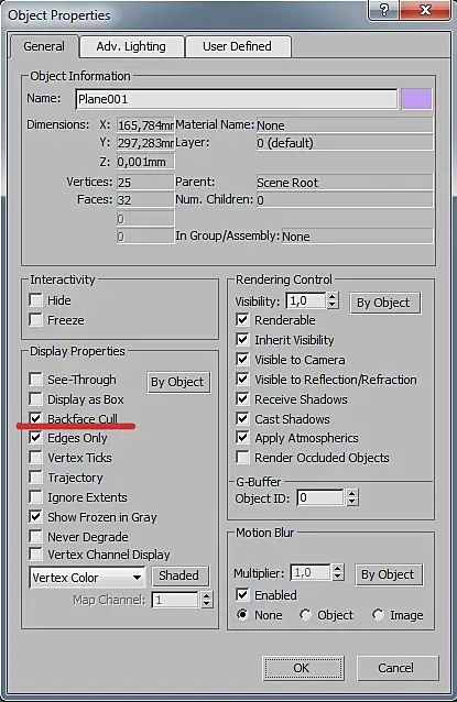

Не помогло(робуПопробуй Backface Cull в Object Properties

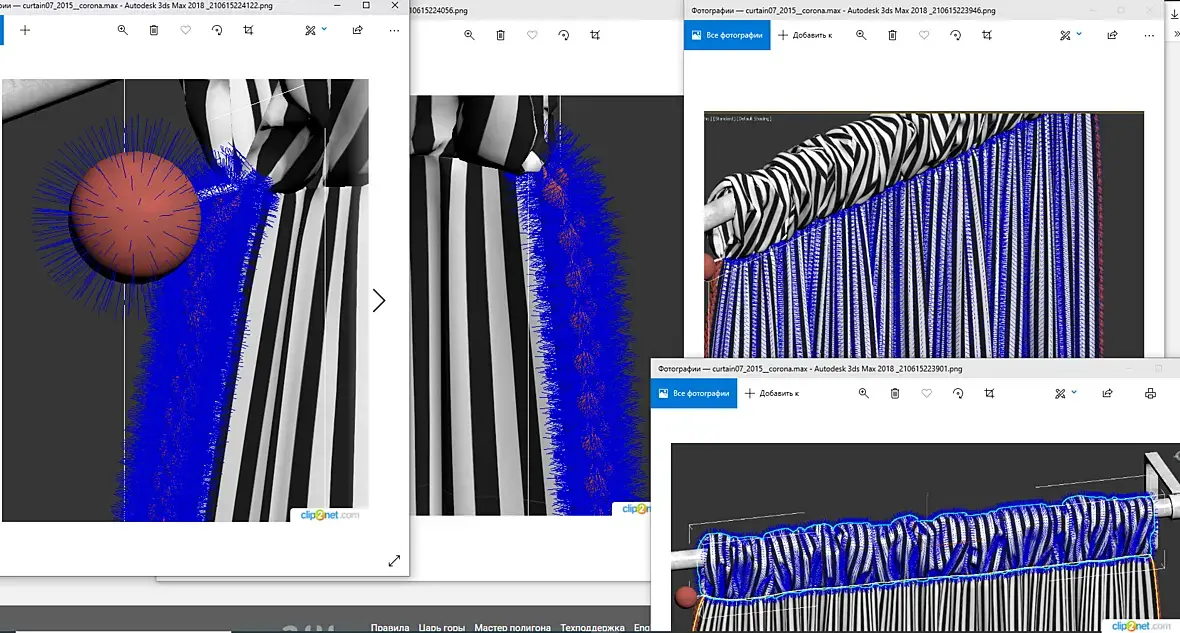

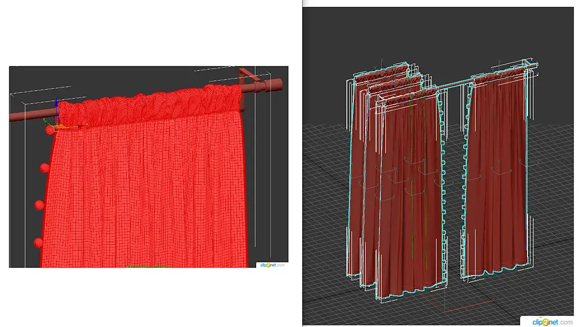

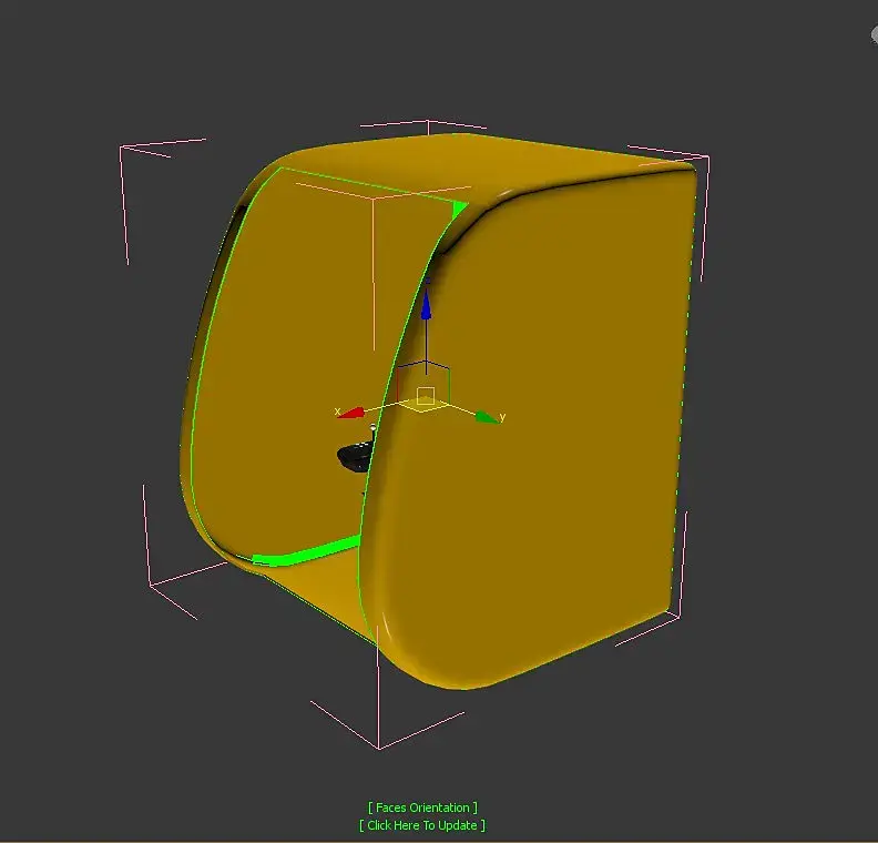

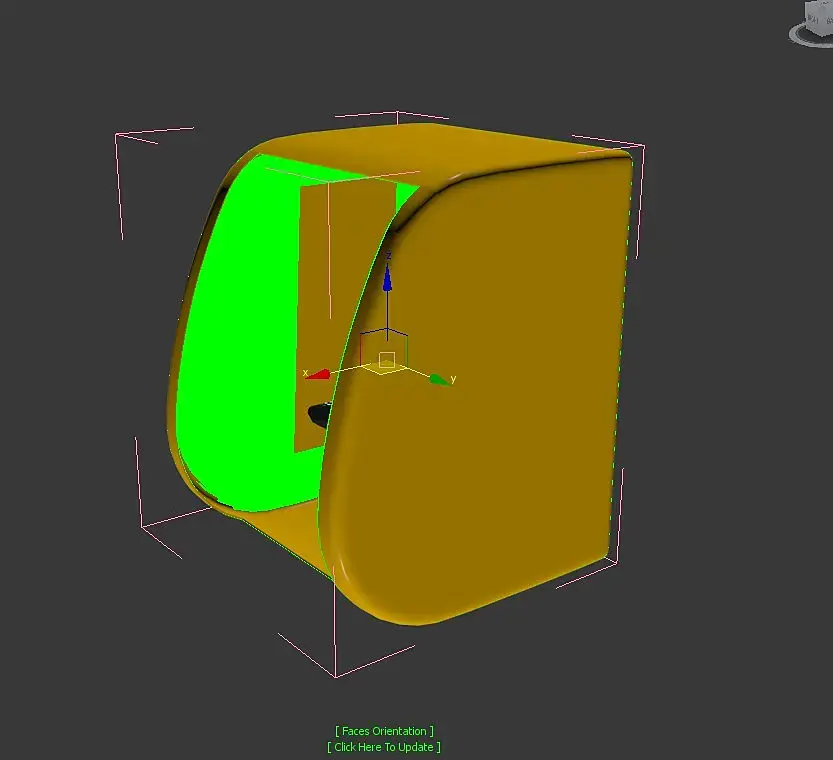

Добрый день. Уже писала в другой теме по поводу нормалей на шторе. Вроде исправила все , залила снова, но модель опять пропала из модерации, значит скорее всего опять в нормалях проблемы... проверяла по нескольким способам тут описанным выше, вот что получилось :
показывает шов зеленым, но при этом при выделении он ярко красный,
вид сзади вот такой:

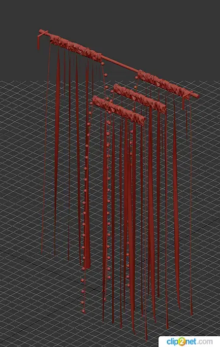

и по модификатору edit normal  выглядит так вся штора:
так как понять правильные ли у меня в итоге нормали или все-таки что-то не то и я этого не вижу?

Проверьте эту галочку тут:
Вот для плоских объектов её лучше снять:
"However, when modeling with NURBS surfaces, which consist of single-sided planes, it's easier to view the geometry from all angles when backface culling is off."

Цитата Julia19:
а теперь напрямую с марвелоус скинула
Они же из мервелоуса выходят без толщины. Да и вообще шторы-гардины всегда без толщины (как я понимаю). На них мат ложится даблсайдмтл. Если смотреть с обратной стороны то нормали, будут вывернуты.
