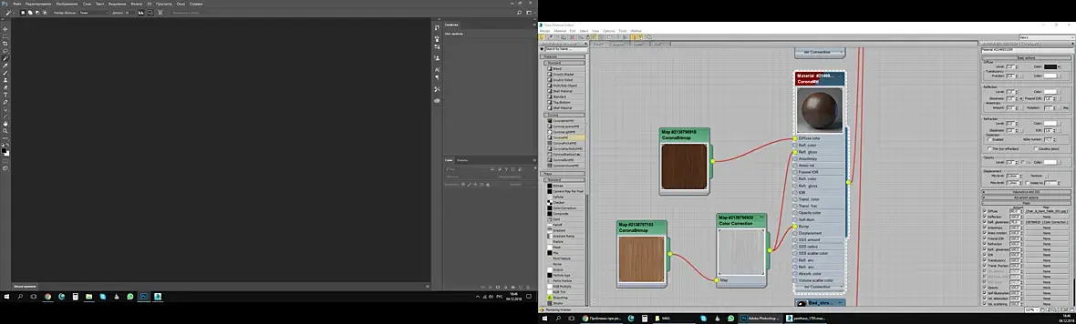

Всем добрый. Подскажите может кто сталкивался с такой проблемой. Некорректно отображаются отражения. Обычный материал дерева. Было все нормально на черновых рендерах, а сегодня хотел сделать просчет в более высоком разрешении  там черные пятна прилагаю 2 картинки черновой рендер где все нормально и сегодня, хотя я даже не открывал этот файл пару дней не пойму в чем проблемка.
help) Еще я обнаружил что если изолировать объект то все ном. Пробовал пименить другой материал дерева эффкт тот же. Что может так отражать? Альбедо проверил, Да и сложных материалов в сцене нету....
На сайте c 23.05.2011
Сообщений: 4827
бек
На сайте c 05.08.2016
Сообщений: 19
Цитата larrs:
бек
Правда БЭК. в другой комнате добавлял и залез плэйн... СПАСИБО! Все как всегда)

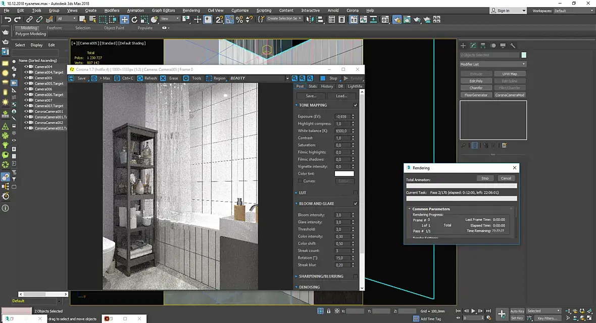

Добрый день.  У меня тоже проблема с рендером - он ненормально долгий. 170 пассов планирует рендерить 20 часов !!
Сцена самая простая, используется только искусственное освещение.
Выше указанные советы пробовала, не помогает и что делать не знаю! Помогите пожалуйста. Пришлю все скриншоты, какие скажите

catherina.antonova, выставляйте лучше ограничение по шуму, а не по пассам. Рендерер, возможно, уже на 40-ом пассе дойдёт до порога 2% (зависит от сцены и настроек, конечно).
На сайте c 30.11.2018
2% он набирает на 170-ом пассе, ~7 часов рендера

Рендерим всё в сермате и по одному объекту исключаем. Ищем в каком материале косяк

catherina.antonova, от настроек ещё зависит. В частности - GIvsAA можно покрутить - очень сильно влияет на время рендера. Для интерьеров обычно бОльшие значения GIvsAA подходят, нежели стоковые 16.
Также можно методом проб определить, какое GIvsAA выставить: сделать несколько рендеров с различными значениями GIvsAA в низком разрешении (512x512, к примеру) с порогом 2% и отметить, какой вариант быстрее отрендерился.

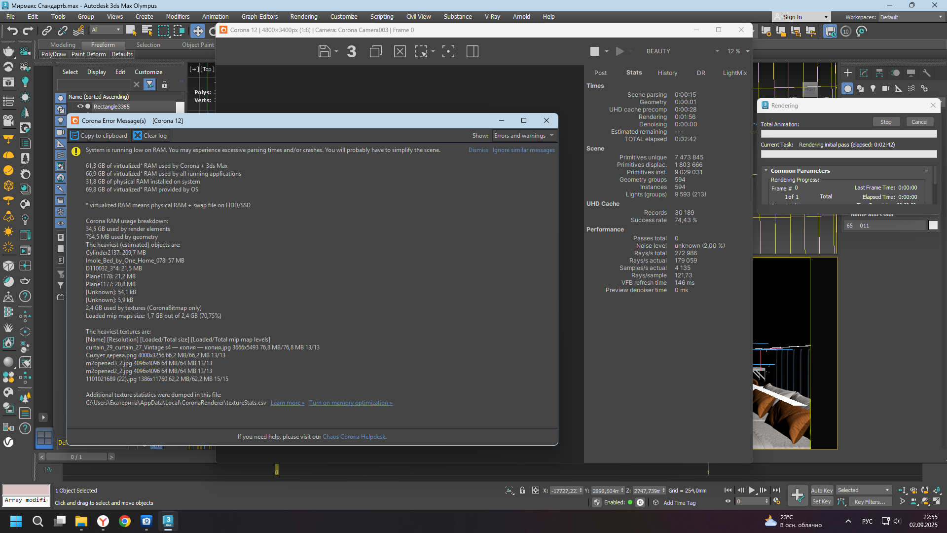

Помогите пожалуйста! Создавала сцену около месяца назад, визуал шел бодро, за полтора - два часа уровень шума был около 3%. Уехала в отпуск, приехала начала визить сцену - за 3 часа работы даже не начался обратный отсчет в процентах...Вылазит такое окно, не знаю что делать...
Сцену оптимизировала с 9 млн. полигонов до 4,7 млн , а скорость больше не стала

ну явно памяти у вас не хватает. Что с диском С ? Памяти оперативной не хватает, программы пытается сделать файл подкачки на диске. Раньше рендерилось, может было место на С диске, а сейчас чем-то занято. Сколько места на диск С ?
32 гигабайта оперативной памяти? что вы там такое рендерите?
