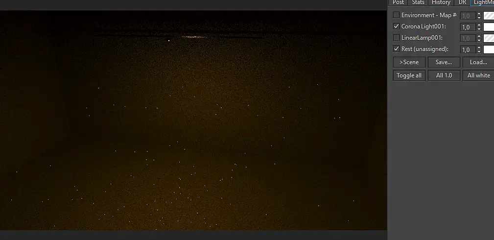

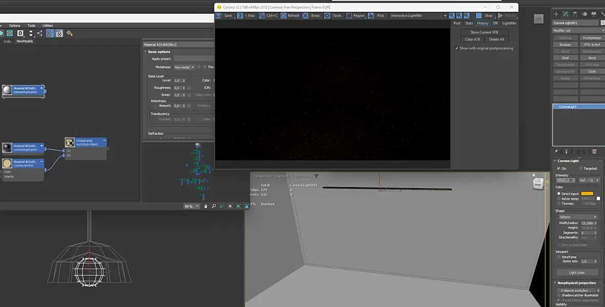

Всем доброго вечера, есть простенькая сцена из лампы и стены, в лампе CoronaLight. когда использую Coronalightmtl на плоской лампе такой проблемы нет. А проблема заключается в "светлячках" их ведь по умолчанию в физ рендере быть не должно. И ещё вопрос, почему приходится силу свечения выкручивать под 5000 если лампу ставить, но если обычный материал, то значения адекватные.

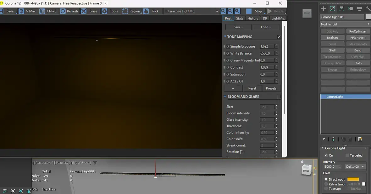

предположительно, что сцена очень темная, и экспозицией вытягивается ее осветленность. Отсюда и светляки. Нужно, чтобы сцена была дефолтно нормально освещена. Чем меньше размер светильника, тем больше нужно накручивать, чтобы он светил. На скриншотах ничего не разглядеть, мыло. Нужных настроек не показано (панель POST)

На сколько я знаю такая херня может вылезать и в освещенных сценах, просто не так заметна. Сейчас кстати уже пересчиталась сцена, но прошло минут 20, а с светящимся матом уходит 30 сек

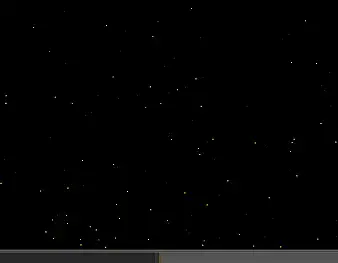

по идее эти точки уходят постепенно, но не так быстро как хотелось бы
здесь вроде лучше видно. Все черное, но двадцать пикселей как будто яркий дневной свет

ради эксперимента взял другой светильник с Corlegmtl, свет выкрутил в самый низ, но такой хрени нет. у него размер больше правда и он плейном, но светит так же
Сообщений: 4723
daniyarbeg, https://youtu.be/8CC5Gn431wA?t=1273
лаймиксом лучше не балуйтесь, если не знаете как он работает, а он тоже шум может плодить если крутить слепо не запекая значения в ис
