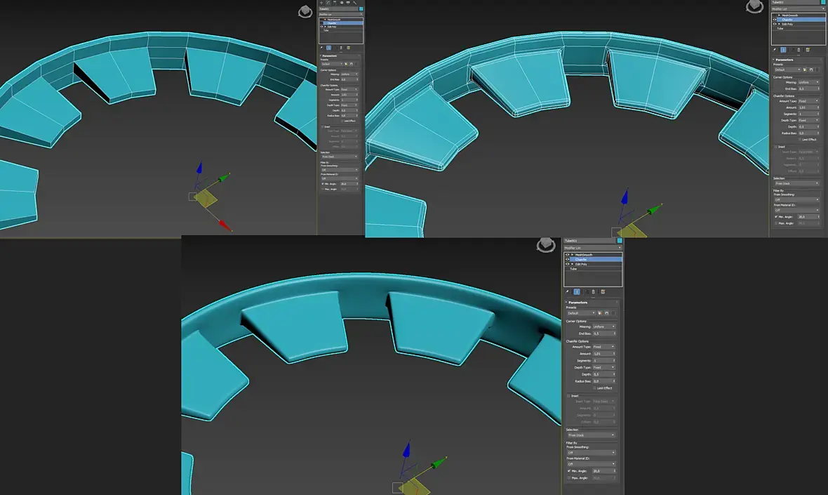

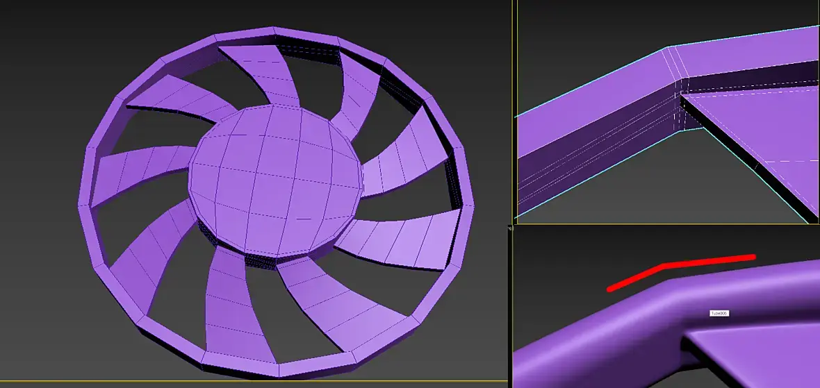

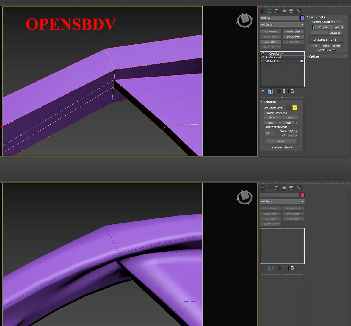

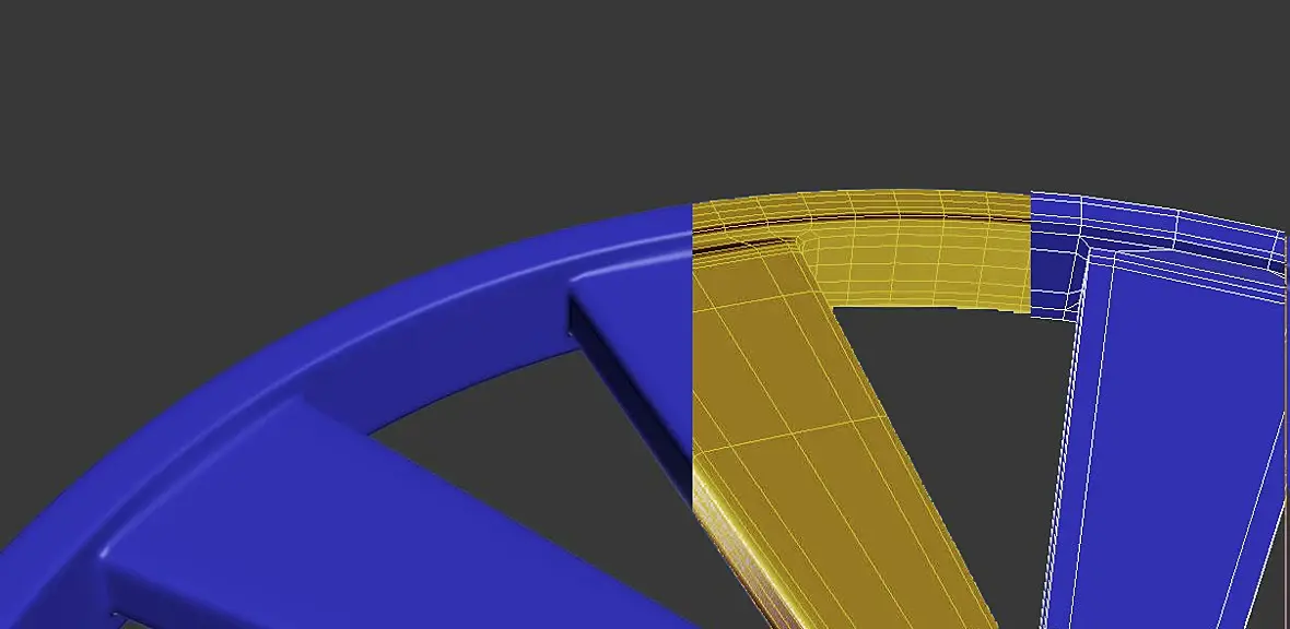

Ребята, знающие моделлеры, подскажите плиз, почему возникают такие проблемы при сглаживании, как нужно добавлять ребра на таком соединении для правильной фаски, с opensbdv вообще дичь, интересует именно реение проблемы в моделлинге, без corona round edges, спачсибо

у вас сетка неправильно построена чтобы сглаживание работало как вам нужно, учите уроки в ютубе

Между лопостями не хватает поперечных граней.

Ну проблемы такие, потому что вы сделали к вертикальным эджам, которые должны сглаживаться, саппорт лупы, но я недостаточно знающий моделей, чтобы сказать как гарантированно это решить. Попробуйте добавить горизонтальные саппорты на кольцо и закончить вертикальные, соединя их с горизонтальными эджами. Если вы что-то поняли из моих неумелых объяснений, конечно.

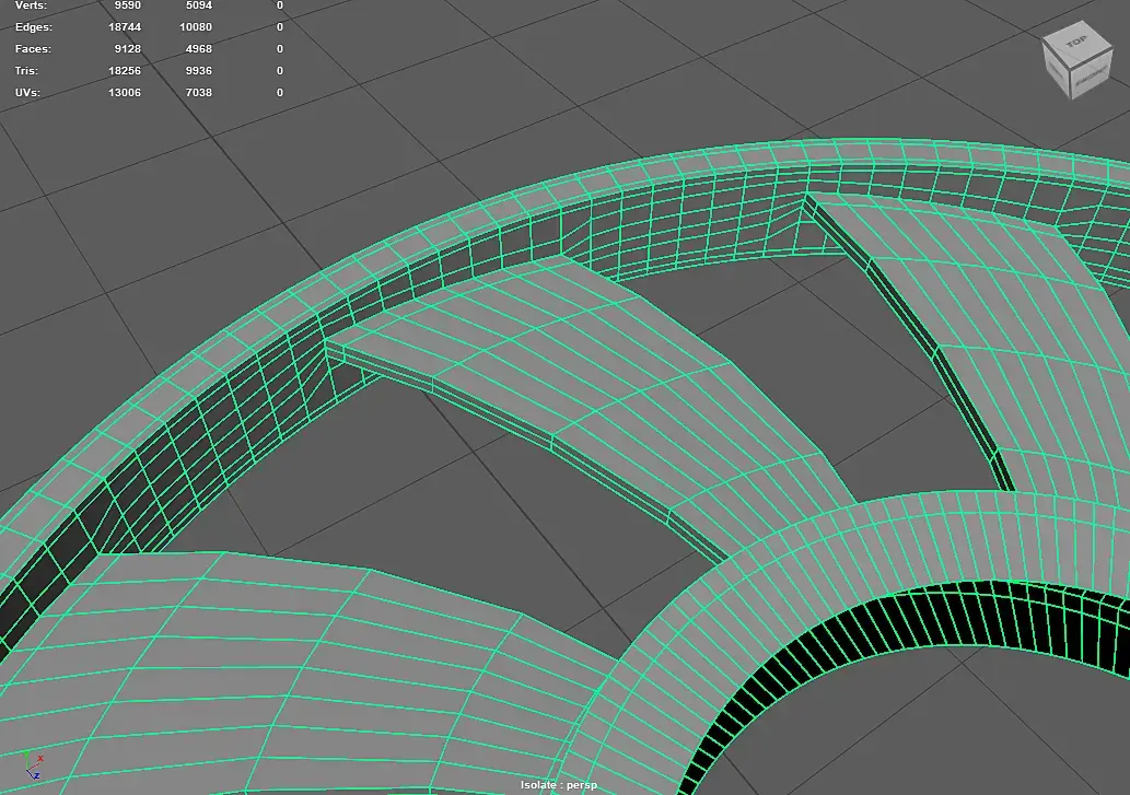

А если, как вариант, сделать лопасти выходящими из "углов" внешней рамки, тогда можно и чамфер заюзать, просто направление к размышлениям smiley-smile.gif
А еще лучше, если на каждую лопасть будет 3-4 грани выходить

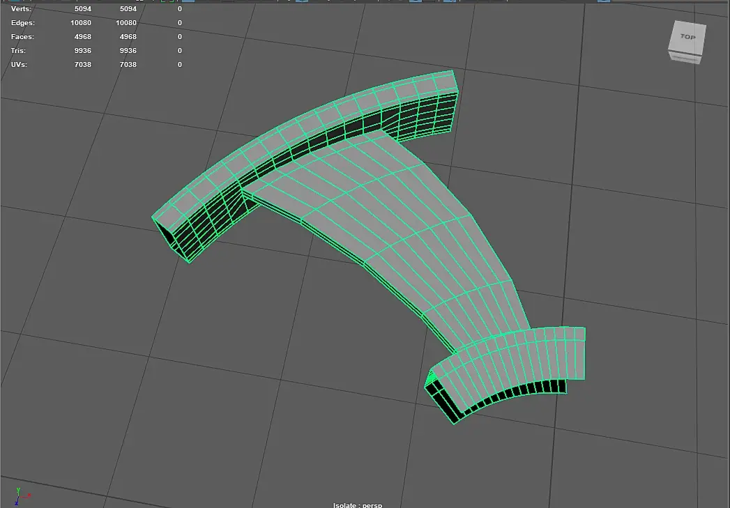

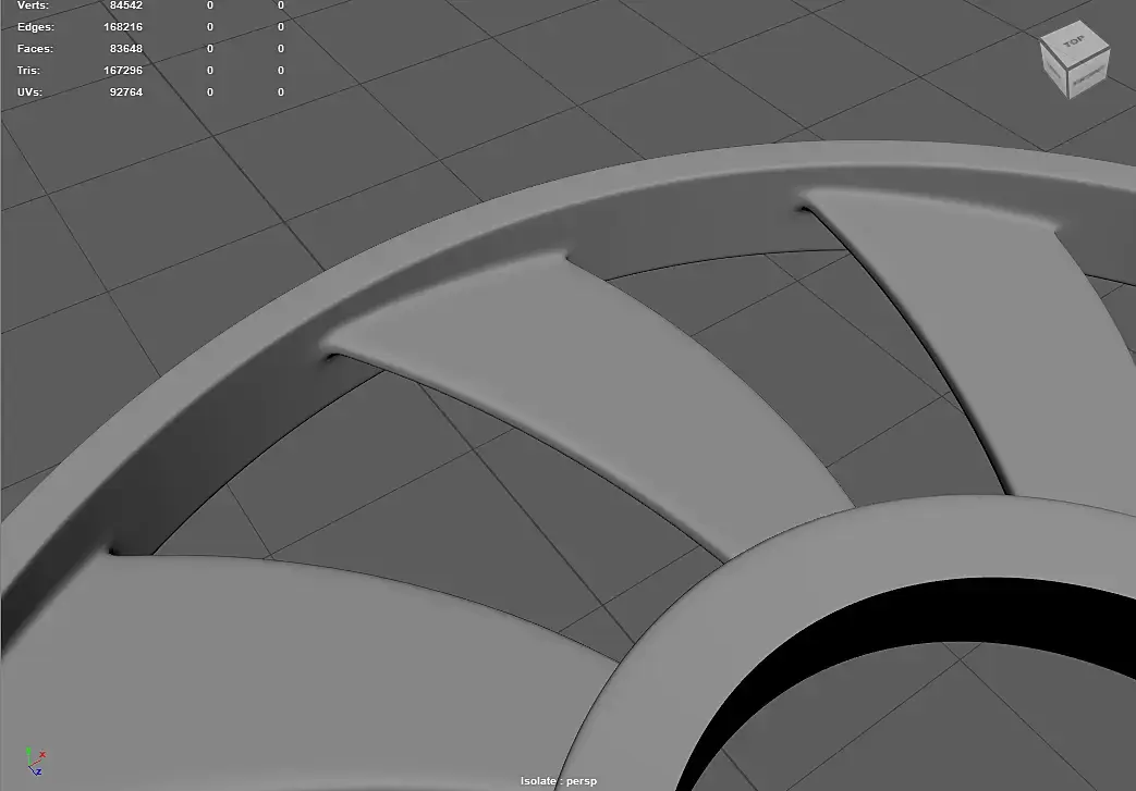

Тут поможет увеличение сегментов в окружности. Как вариант, так сделать

подозревал такое) спасибо! только такой вопрос,как добавлять дополнительные полики, если допустим использовать tesselate, то полики дробятся без изгибов

Я сначала сделал два кольца сразу на 144 сегмента, затем сделал между ними бридж. Оставил один фрагмент, замоделил лопасть, остальные фрагменты раскопировал по окружности и сшил

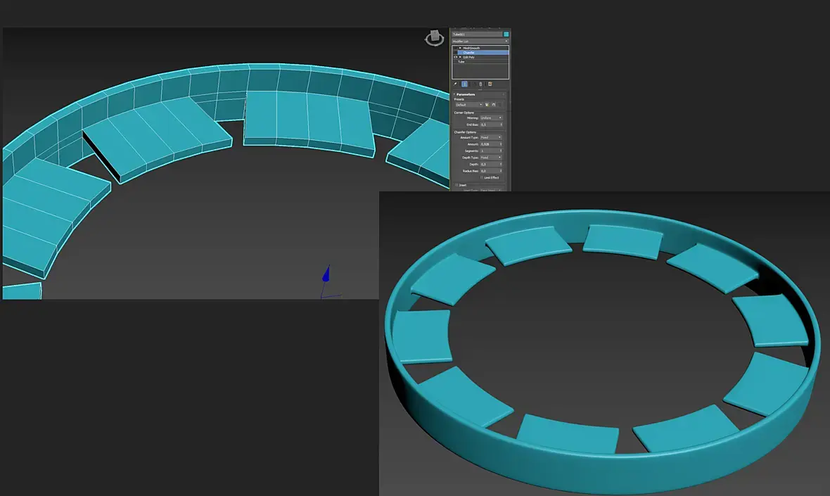

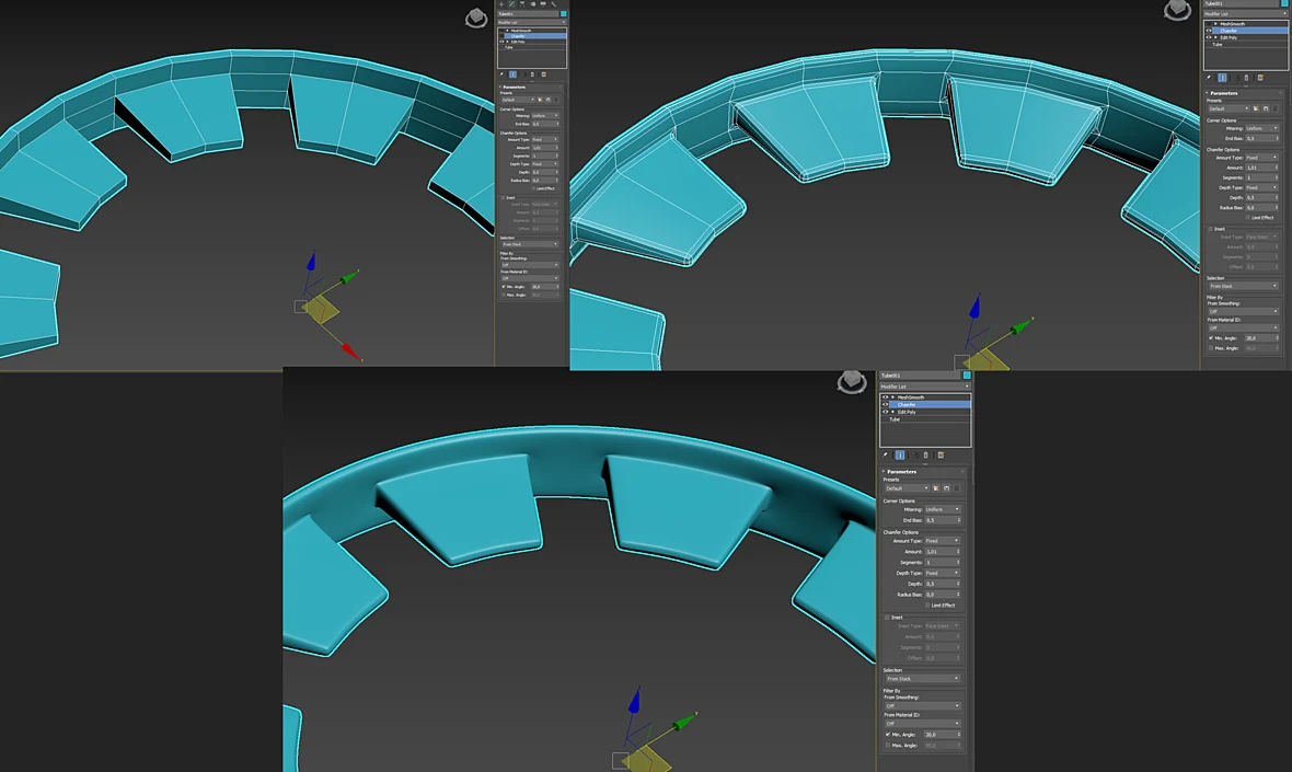

под одну интерацию сглаживания : рассчитайте чтоб у цилиндра на  каждую лопасть приходилось 3 сегмента, соответственно и на межлопостное пространство столько же.
 примерно так, если лопасти тонкие, то можно поперечных эджей не резать или один добавить, у меня два просто как пример.
