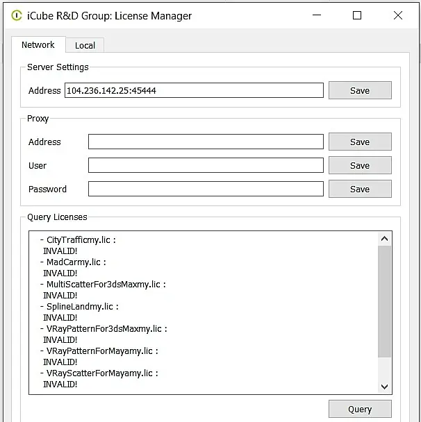

Лицензия Мультискаттера просто не дается. Все операциии проходят как по инструкции.
Ввести адрес,  Save, Query.
Лицензия подвисает, компьютер я перегружаю. Выдается ошибка в Максе.

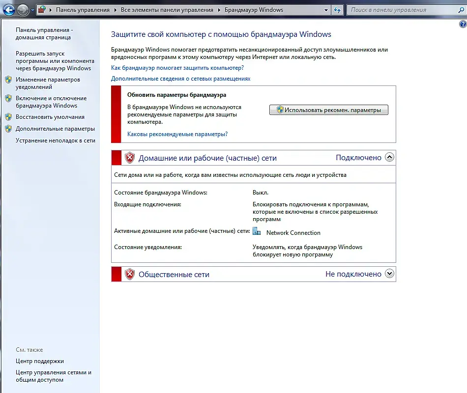

Все запускается от имени администратора.
Все брендмауэры отключены. Я даже антивирус удалила для чистоты процеса.

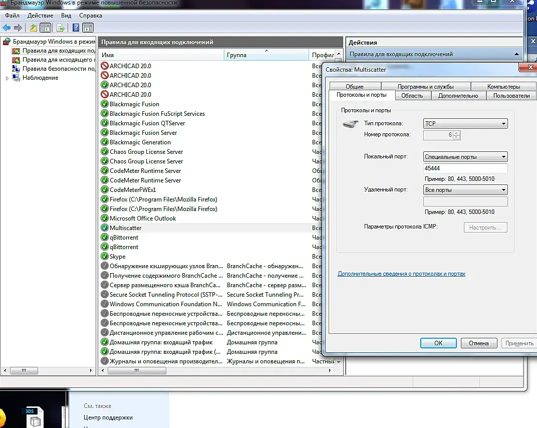

Пыталась прописать конкретный порт. Но ничего не помогает.
Может кто-то сталкивался с подобным?

вот тут можно проверить открыт ли исходящий порт 45444
http://portquiz.net:45444/
может на рутере не пропускает или еще где
кстати у вас только TCP открыт, нужно еще UDP

отключение брендмаура не всегда отключает его правила, у меня было такое, заработало только когда включил его и прописал то что нужно. в роутере тоже может быть дело, нужно просить админов открыть порт если они заблочили

Сообщений: 6
Сервер, похоже, не даёт "добро"...
Надо сказать, что в последнее время лицензия мультика слетала частенько, и операцию приручения приходилось делать буквально на прошлой неделе, но результат был противоположным -там, где сейчас сервер сообщает, что INVALID, было что-то более приятное.Подозрения в баловстве брандмауэра отпадают, так как тогда пришлось бы признать, что на разных машинах с разными антивирусами и брандмауэрами одновременно вдруг они все ушли в запрет.
Сам сервер без проблем пингуется - ping 104.236.142.25 - так чо, боюсь, беда с сервером на той стороне...
