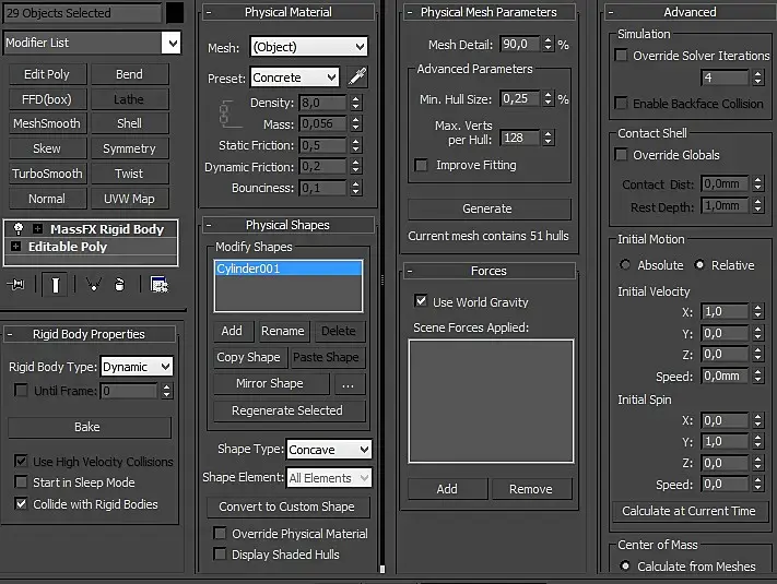

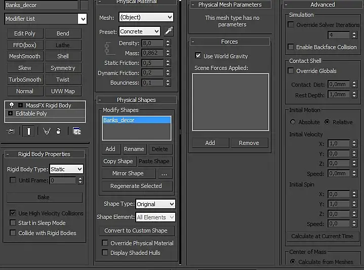

Доброго времени суток коллеги. Суть проблемы такая - при использовании Mass Fx объекты "просыпаются" через статический меш. ниже гифка и настройки Mass FX. Что сделал не так?
Настройки статичного меша
Настройки динамического меша(мешей).
Заранее спасибо за ответ!

Галка снята collide with rigid body на статичном объекте

А я её так искал и не нашёл. Свою тему, спасибо.)
