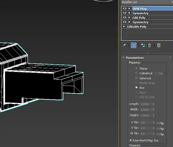

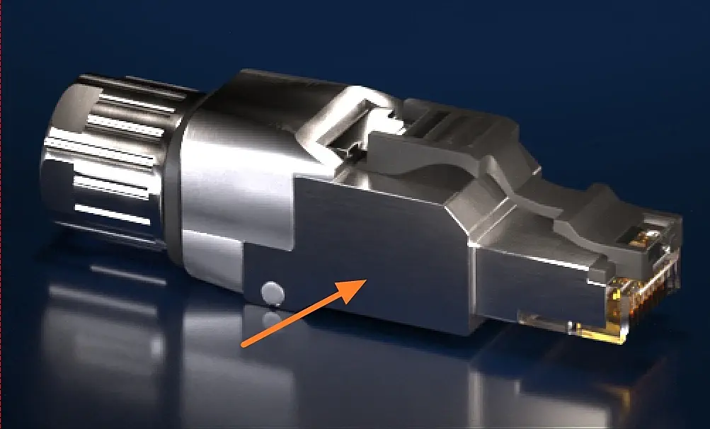

Коллеги, прошу помочь выяснить, в чем может быть проблема при наложении материала - см. 1й скрин - на все металлические детали наложен 1 материал, но на указанной детали он не отражает свет.
дело не в материале - это стандартный короновский алюминий

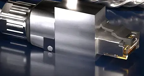

не в свете - с простым боксом, поставленным в то же место - все ок (см. 2й скрин)

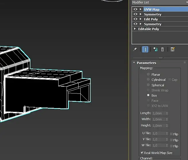

нормали не вывернуты, геометрия вроде в порядке (на всякий случай 3й скрин со стеком)
но искривлены
На сайте c 19.02.2021
Сообщений: 56
СПб
Цитата ViTcore:
но искривлены
Вы это как увидели?)
Там ведь плоскость - при выборе полигонов по углу 1градус выделяются все полигоны на этой плоскости... Или я не правильно понимаю?
