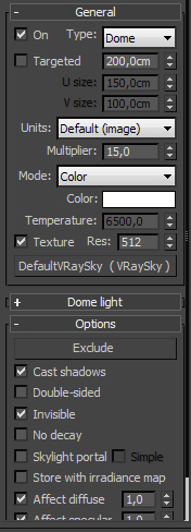

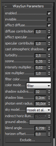

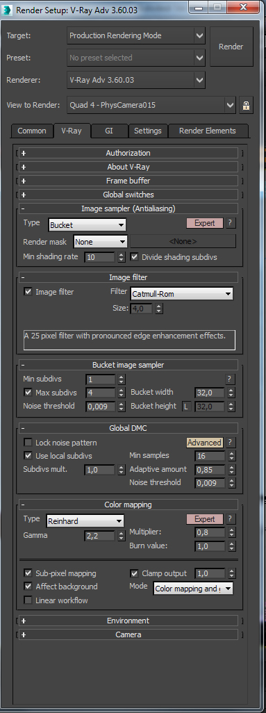

Здравствуйте форумчане. Моделирую интерьер квартиры. В одной из комнат одно окно. За окном фон, обычный vraymtl. Освещал при помощи связки vray sun+sky. Света в комнате недостаточно, попробовал поставить vray dome light и в texture кинуть vray sky и увеличить multiplier. Все хорошо, но фон за окном и само окно с сильным пересветом. Помогите пожалуйста выбраться из этой ситуации.

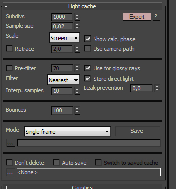

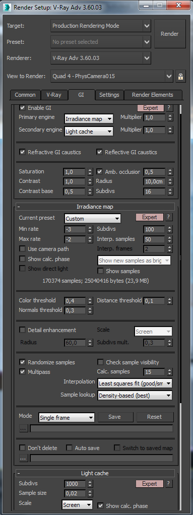

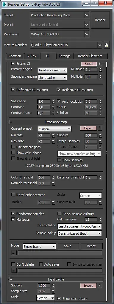

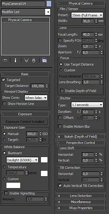

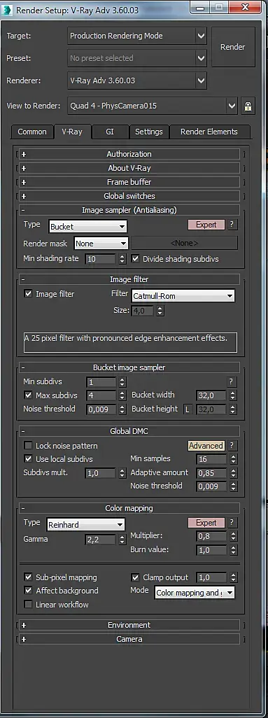

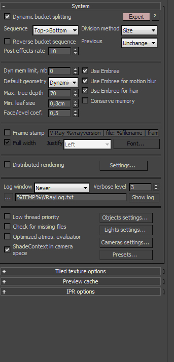

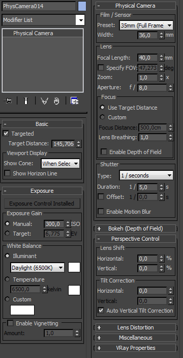

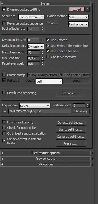

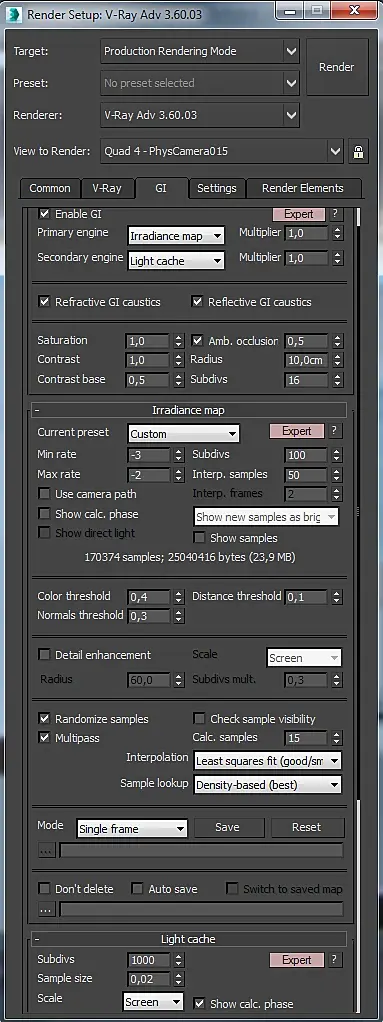

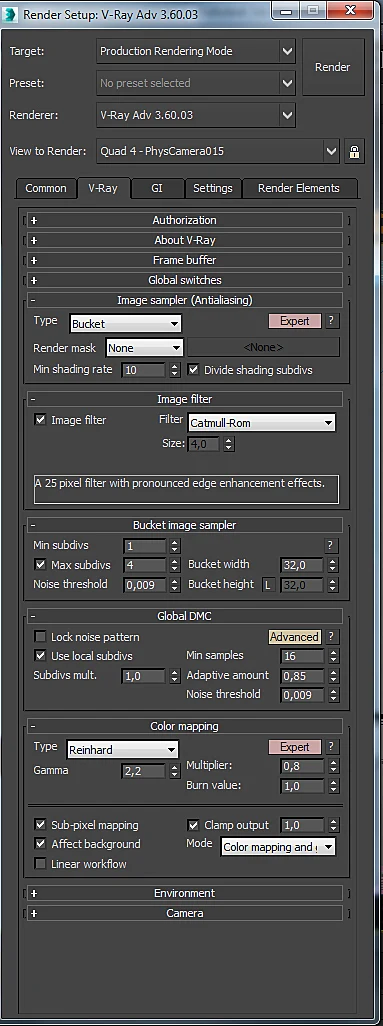

Вот все настройки:
Цитата Sunrise:
Я так понял, или у вас нормальное освещение в комнате и пересвеченый фон, или нормальный фон и темнота в комнате. В таком случае проблема, видимо, в том, что у вас комната освещается тем же объектом что виден в качестве фона. Если все так, просто отвяжите свет от бэкграунда, сделайте, например, 2 dome light'а, пусть один только светит и нигде не отображается, а второй не светит, но везде виден. Настраивайте их поотдельности.
Не совсем так. В качестве фона у меня обычная дуга с обычным vraymtl. А dome light один для освещения, и его свечение создает пересвет фона
