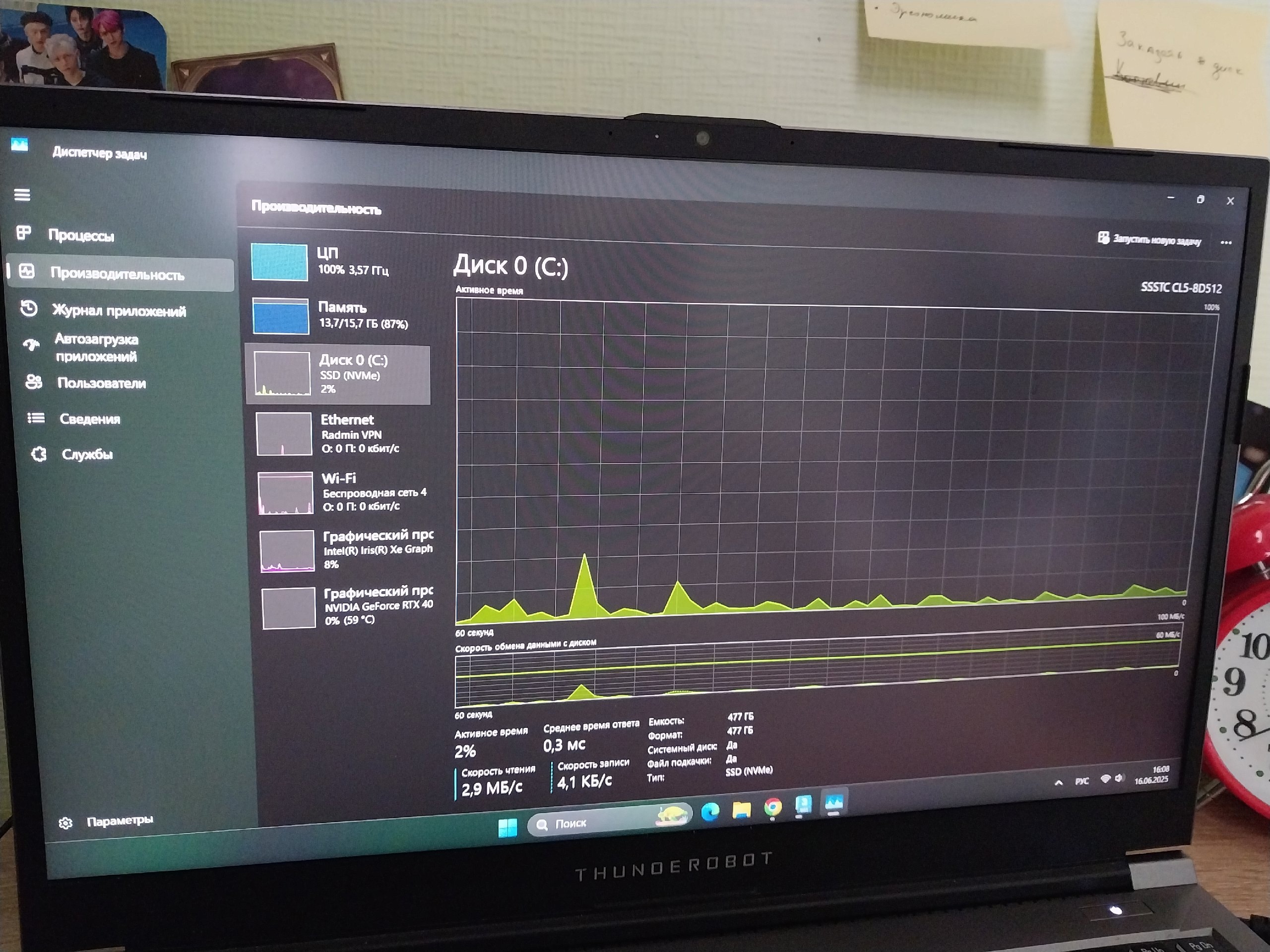

grdesigner, здравствуйте. Оперативная память 16 гб
Сообщений: 10712
lele20002, для короны это оч мало, у вас сторонние приложения и винда уже потребляют гигов 7, надо 32 гига памяти хотя бы по минималке
в качестве временной меры - увеличение файла подкачки (виртуальной памяти) до 64 гб

albatr0s, похоже дело и правда в этом. Жаль, очень понравились ваши модели
Большое спасибо всем, кто откликнулся!

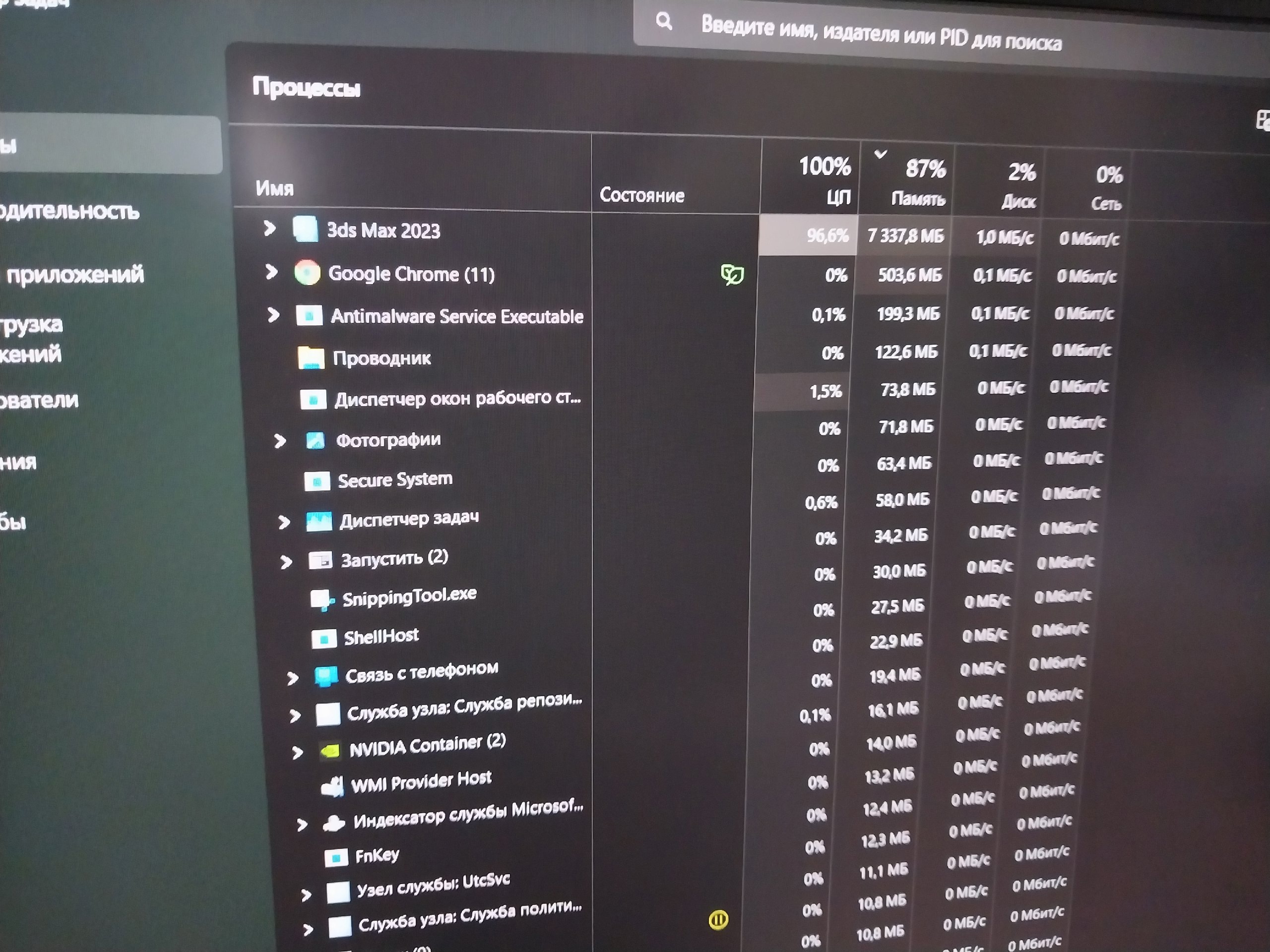

постепенно (особенно цветные текстуры) найдется разрешение, которе сработает и на 16 (никого не слушай, я до сих пор на 32 рендерю, а у меня и 8к текстуры бывают и коттеджи 12к рендеры)
еще совет- спроси у гугла где смотреть расход оперативной памяти в диспетчере задачь - сможешь отслеживать когда упирается (на скрине не он)

Ребята вы понимаете, что вопрос про память это комплексный вопрос системы, а не просто текстуры ресайзить. У человека скрин с 11 вкладками Хрома при визе, хром ясно их уже ужал максимально до 500 Мб. Но вы рейсазом 500 Мб освободите... но может сначала Хром закроем?
Одно скрытие всей геометрии её пару Гигабайт уберет, если не больше. Не понятно почему подкачка не работает, она должна всё разруливать, тем более на вин 11 с nvme.
Присоединяюсь к нижнему посту, может это что-то стороннее, а не память.
