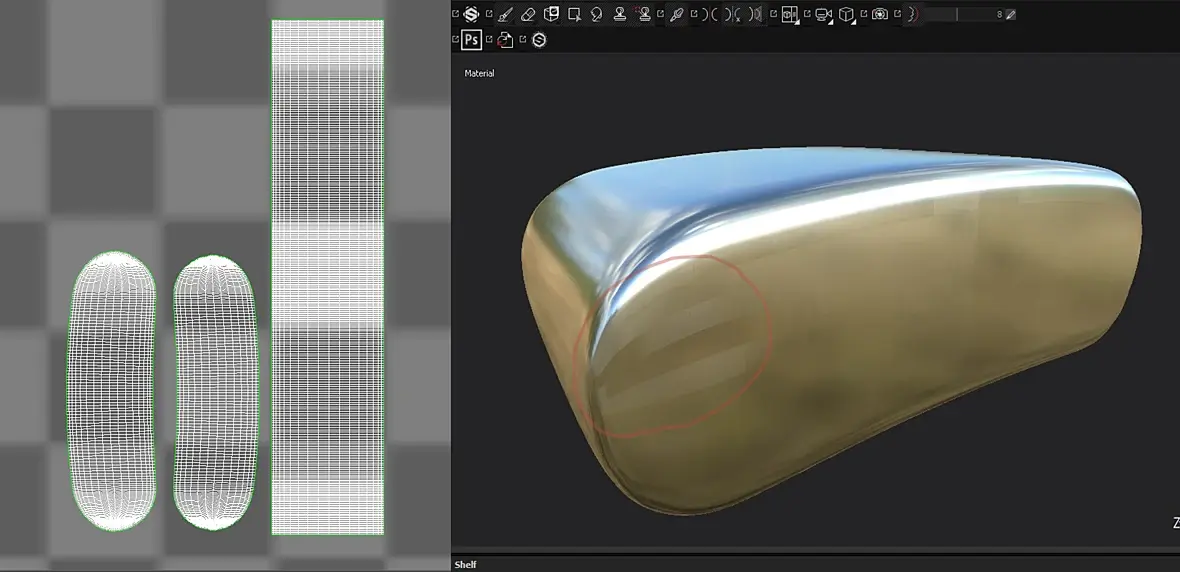

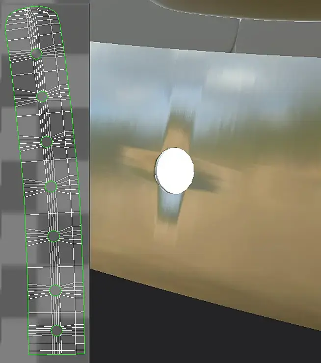

Текстурирую в Substanse painter и достаточно часто встречаюсь с подобной проблемой.
Делаю Uw развертку, сама сетка может и не всегда идеальна, но развертка ( имхо ) вполне адекватная, разрелаксенная, без пожимов. Но появляются такие вот артефакты.
Этого можно как-то исправить ? Может правила есть какие, там сеток создание или разверток, чтобы этого избегать?
Искал в интернете, но нормальной информации не нашел.
Меня это начинает в ступор вводить.
Пока, единственное что понял, что все линии на сетки в идеале должны быть параллельны или перпендикулярны, а все полигоны равномерны и одинакового размера, это как-бы очевидно, как и то, что этого не всегда возможно добиться.

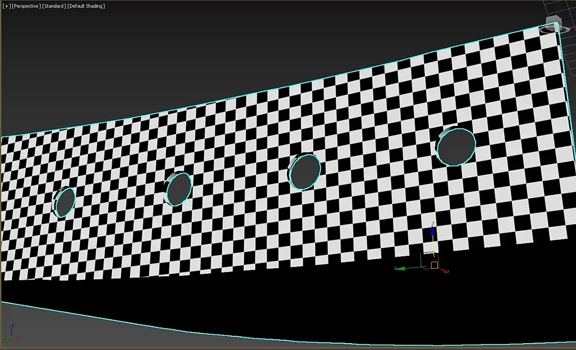

Когда применяете турбосмуз, ювишки расплываются. Нужно удерживающих лупов наставить возле отверстий. Можете проверить накидывая текстуру чекер.
На сайте c 09.07.2014
Сообщений: 17
Чекер не показывает что что-то расплылось

Проблема в нормалях, скорее всего.
Запеките нормал мап на лоуполи, и текстурьте.
При упаковке ЮВ учитывайте направление текстуры.

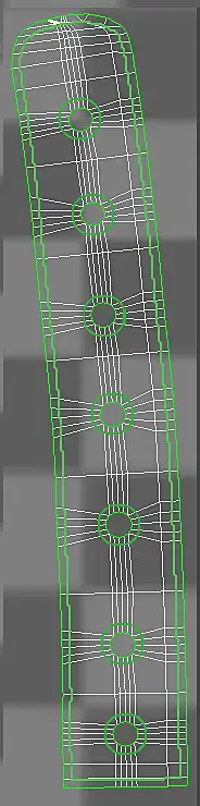

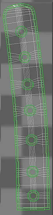

Вот так надо. Грубо говоря.

это группы сглаживание, а не мапинг дает такой эффект.

Группы сглаживания проверял, возможно, конечно, при экспорте крошатся.
Ну а так, вариант с дополнительными ребрами, в принципе, решает вопрос, выглядит уже лучше.
Всем спасибо.

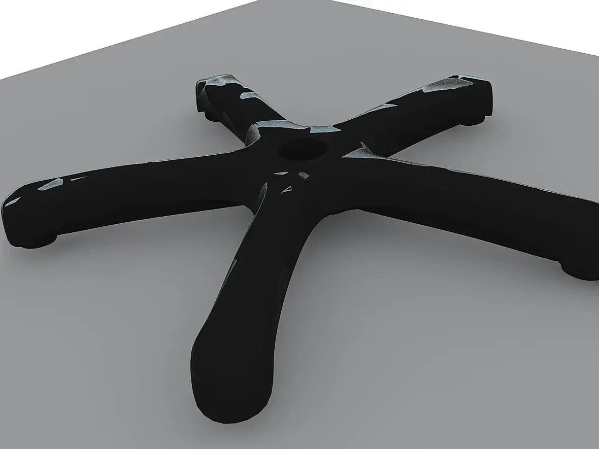

Чтоб не заводить новую тему пишу сюда. Проблема похожая. При наложении материала - простой V-RayMtl, чёрный дифуз, немного отражает, получается от такая фигня:
Что это и как с этим бороться?

Ну всё правльно. Просто чёрный диффуз и немного отражает.
Попробуйте использовать hdri для отражений.
