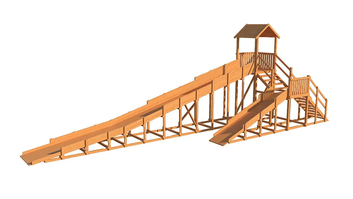

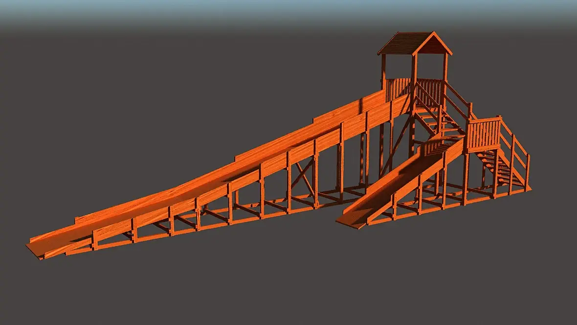

Всем привет!Только начала работать в максе. Столкнулась с такой проблемой: когда сохраняю рендер в формат jpeg, цвета меняются. Становятся слишком яркими. Было дерево реалистичное, стало какое-то оранжевое. Как это исправить?

Когда сохраняешь файл, в настройках сохранения ставь гамму 2.2

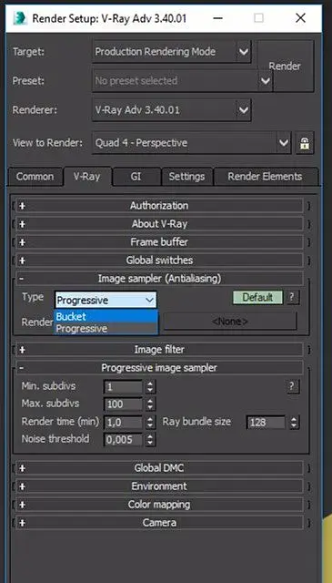

А что бы не было пикселизации, смените тип Прогрессив на Бакет

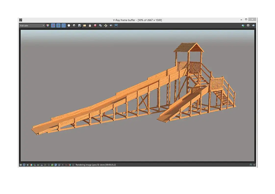

Каждый раз устанавливать гамму не удобно, лучше сразу все настроить и не мучиться. Во-первых на выходе макса установить не 2.2, а 1.0(OutputGamma=1.000000) в CurrentDefaults.ini и во Vray буфере отключить sRGB, в Color mapping устанавливаем гамму 2.2, если не установлена. Желательно после всех настроек сохранить пустой макс файл как maxstart.max в папку проекта или текущую директорию со сценами.

Вы говорите про Render Setup - Vray - Frame Buffer? У меня там нет такого пункта smiley-sad.gif
Поменяла, стало лучше. Но еще чуть-чуть "ступеньками". Можно еще что-то сделать?)

Рендерить на черном фоне, поднять настройки AA, не использовать фильтры антиальязинга, включить SubPixel Mapping

Менять нужно по пути c:\Users\Администратор(имя пользователя)\AppData\Local\Autodesk\3dsMax\2017 - 64bit\ENU\en-US\defaults\MAX.vray
В открытом фрейм буфере есть кнопочки снизу, нужно найти display colors in sRGB space и отключить. На первом изображении что вы загрузили видно эту кнопку.
