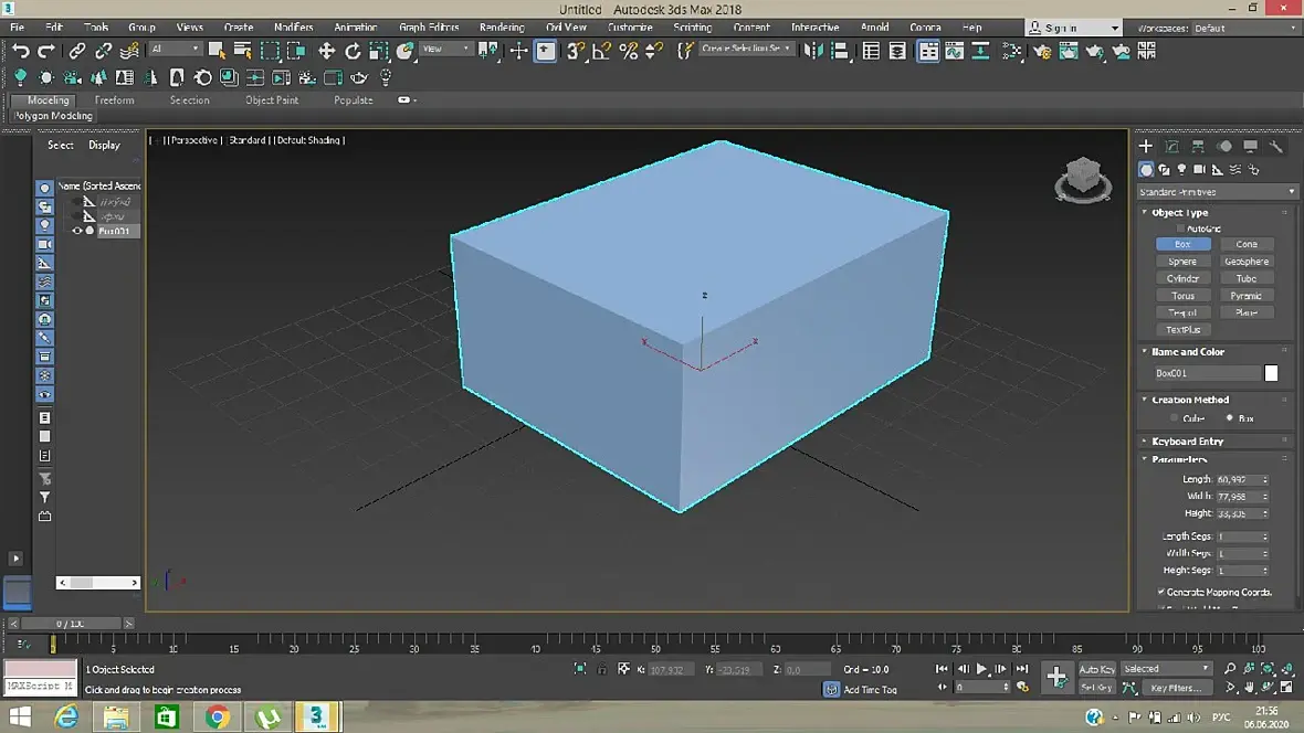

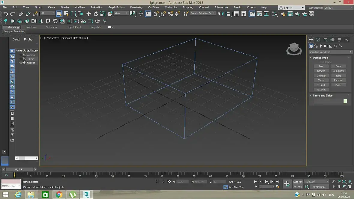

Привет всем,коллеги. Я новенькая в 3д макс, помогите разобраться. У меня стоит 2018 3д макс, крякнутый, и корона 2. При сохранении проектов в формате 3д макса, когда его отрываю, то пропадает плоскость и видно только ребра, то на месте плоскости образуется дырка, хотя до сохранения было все хорошо. В общем:сохраняю, открываю файл и пропадет каждый раз что-то новое. С чем это может быть связано?  После удаление папки Enu все работает нормально но не долго, через день все возвращается назад

Похоже, у Вас просто режим отображения сбивается - с обычного вида на сетку (с default shading на wireframe). За это клавиша F3 ответственна.

Нажимала F3, не помогло.

А Вы не с ноута работаете? Если на нем, то надо Fn + F3 жать)

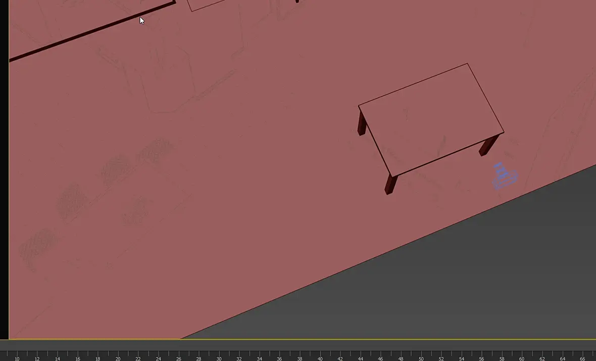

Привет всем! Можете подсказать, что это за серые призраки мебели во вьюпорте?
А теперь еще и вот это((

обычно такое из за проблем с видюхой, или дровами под неё
PS можно попробовать в настройках вместо Nitrous  выбрать другой видеодрайвер для отображения вьюпорта
