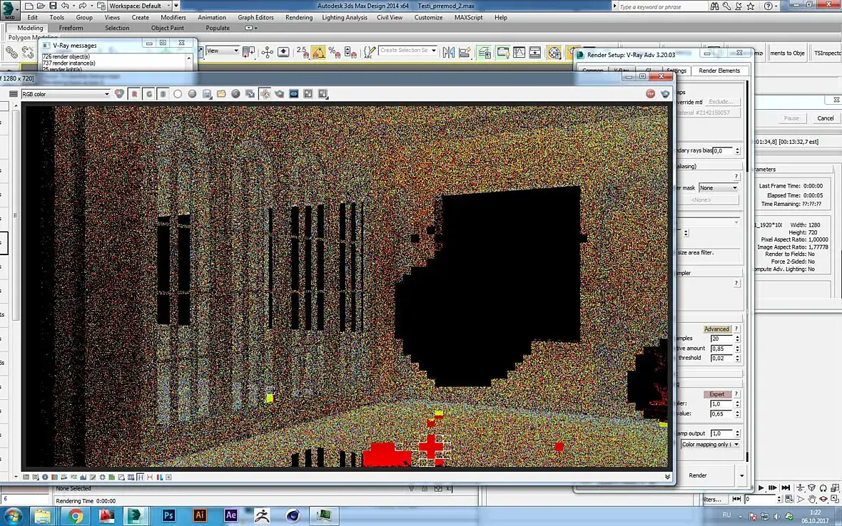

Народ подскажите, кто решал проблему?:
Сцену собрал, в сермате все отлично рендериться, на тех же настройках в цвет выдается только черный экран.
Было испробованнпа:
перенос в другую сцену, осмотр всех светильников, полностью скинуты настройки рендера и попытка на дефолтнывх (тот же серый экран) . Камера и источники света отлично работают в сермате, когда его отключаю, просто черный экран. Было проверено, что камеры не в стене и не в объекте спрятаны, вообщий только при настройках матов рендере становиться черным...
Макс 2014 врей 3,2/ долго на этой связке работал, впервые столкнулся с подобным.

Подскажите что может быть с x-raen? Видел пару лет назад на форуме, найти не сомг.
Все настроики ро дефолту, в окнах прортала за окном hdr и выдается вот такая прелесть. Камера v-ray снадрарт без настроек. Столько лет на этой связки работал и не попадал на такое веселье, если кто сталкивася подзкажите едк копать

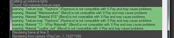

Рисковый ты конечно парень...)))Русские пути, русские названия, китайские (!!!) названия....Приучись на инглише работать.
Лог тебе показывает где таится корень всех твоих бед.
Лечится тем что нужно конвертнуть всю сцену правой кнопкой мыши в пустом месте -> Vray Scene converter и будет тебе счастье :)

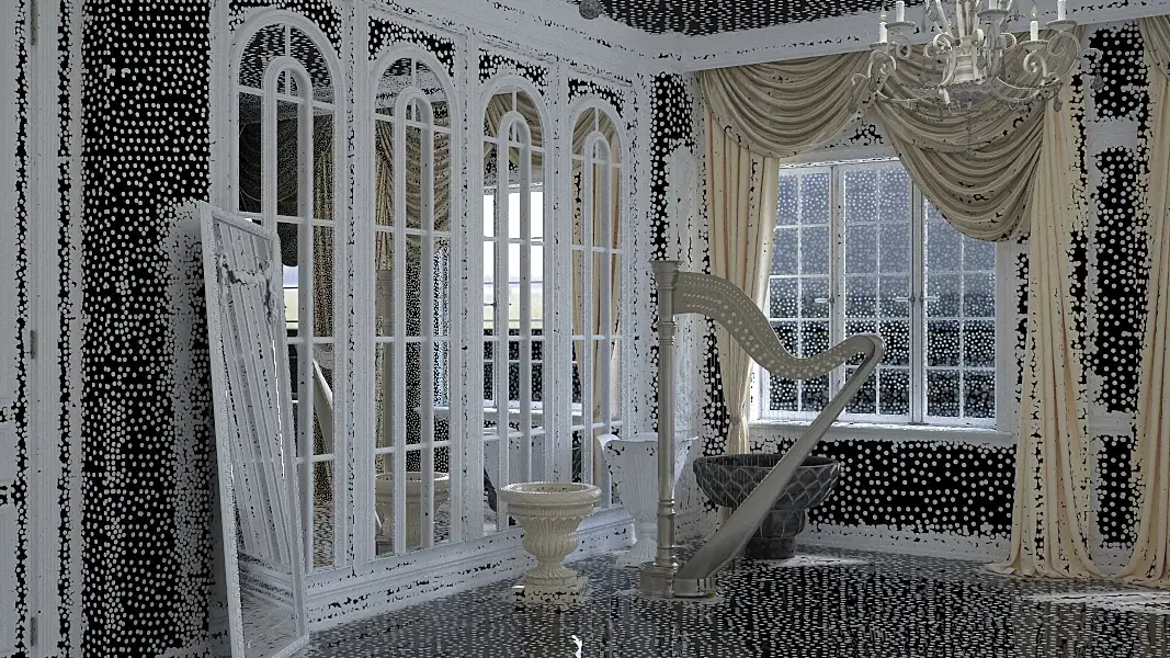

Народ, еще нужна Ваша помощь, ни как не пойму где копать.
Рендер RGB выдал вот такую красоту :
После чего были удалены Все источники света и большой объем скаченных моделей, мердж в другую сцены, проверка ято в сцене нет двойных объектов, полна перестановка освешения, второй день уже не выходит, можнт кто-нибуль сталкивался с подобным?, в итоге получилочь так
ВОТ скрины на пассов https://cloud.mail.ru/public/9eXx/mDKznGnGs
Вот на настройки  https://cloud.mail.ru/public/H5mF/E36wqS7CJ
На сайте c 27.07.2016
Сообщений: 1567
Красноярск
train88 "show samples" специально поставили в IrMap ?
