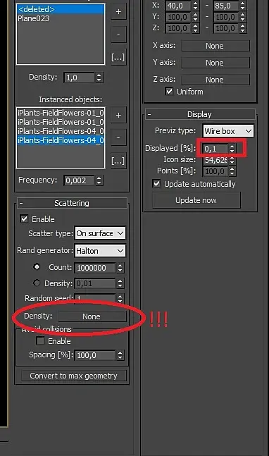

Здравствуйте! В чем разница? На одной картинке есть Density, на другой нет. НУ у меня собственно тоже нет, хотелось бы понять в чем причина) Спасибо!
На сайте c 06.12.2016
Сообщений: 19
Извиняюсь, а чем Вам V-RAY scatter не нравится,он с короной неплохо работает, и возможности у него посильнее.
На сайте c 09.01.2014
Сообщений: 3425
Цитата trofi-va65:
V-RAY scatter
Это где такой есть?)
Сообщений: 17173
Вероятно, потому, что на первой картинке добавлены объекты в скаттер, а на второй - нет.
На сайте c 20.12.2007
Сообщений: 21
в том то и дело, что все добавлено, все работает. Но вот посмотрел урок про Density, как на газоне делать дорожки и тд. в общем незаполненные травой участки, а вот самого Density не оказалось)
UPD: может быть это из за того что Corona Alpha?

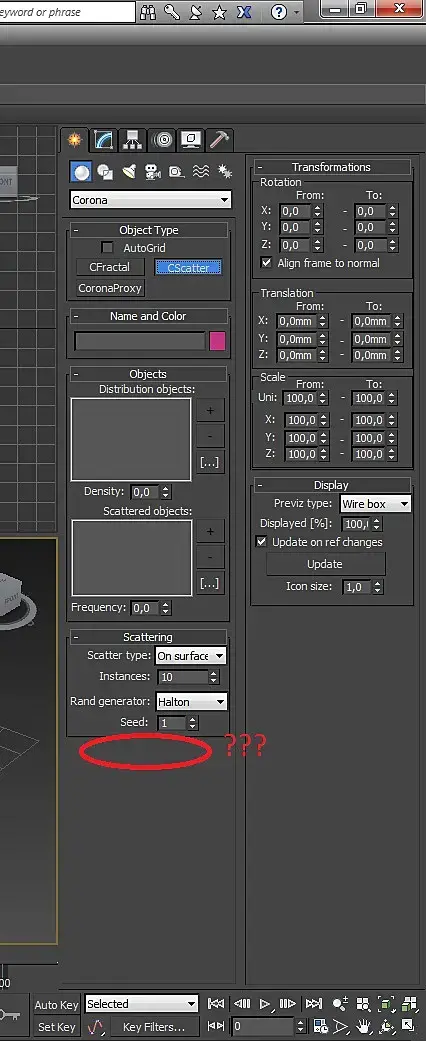

На сайте c 03.11.2017
Доброго всем дня!=) Подскажите плиз, может кто знает, почему у меня в короне скаттер нет кнопки "денсети"?!

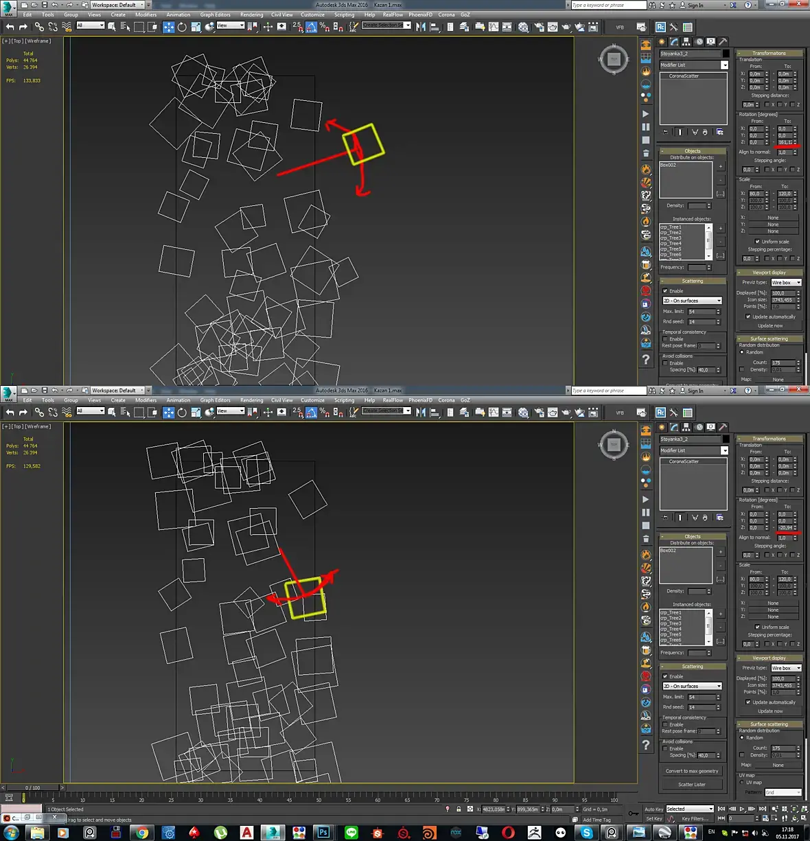

Нид хелп ребята.
Корона скаттер работает непонятно как то.
Пивоты стоят внизу у всех объектов. ЧТо на вращение, что на скейл, что на перемещение в одной точке.
Когда задаешь параметр вариацию вращения по оси Z что бы относительно себя крутился рандомно объект, корона делает что некоторые объекты крутятся вокруг себя, а некоторые крутятся между каким то фантомным центром.
На скрине видно в принципе по какой траектории крутится "вокруг себя" выделенный бокс.
НАстройки все тоже на скрине.
Куда рыть?
UPD
Проблема решена XForm
