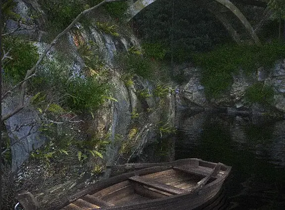

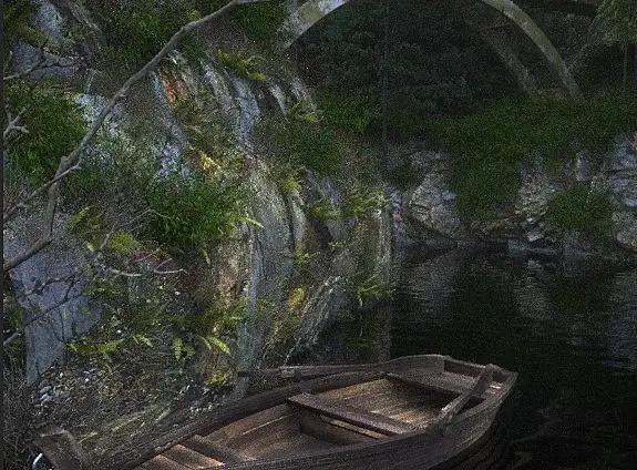

На сайте c 05.03.2018
Подскажите пожалуйста как сделать, чтобы скаттером учитывался дисплейсмент? У меня трава скаттериться по плейну, у которой текстура с сильным дисплейсментом, в итоге на рендере от травы видны только хвостики(
На сайте c 16.04.2008
Сообщений: 3553
Думаю проще сделать плейн сразу с дисплейсом. Если там всё травой засеяно, то вообще надо lowpoly землю делать. Это сильно облегчит время рендера и скаттер будет работать корректно.
 У меня там весьма детализированные скалы, поэтому сделать плейн с таким дисплейсментом будет проблематично
Трава не полностью засеяна, а местами
На сайте короновском прочитала на форуме "Решением может быть добавление модификатора смещения на ландшафтной сетке", но я не знаю как это сделать((
На сайте c 26.08.2010
Сообщений: 972
Можно сделать translation у скаттера по нужным осям. Величину сдвига видимо надо подобрать на глаз. Но может быть проблема если сдвиг не в одну сторону. У вас похоже как раз такой случай.
Второй вариант, который приходит в голову - сделать инверсный дисплейс. Т.е. не "выпуклять" его, а наоборот, вдавливать изменив параметры минимума и максимума. Т.е максимум пусть будет 0, а минимум отрицательное значение от того что у вас стоит сейчас в максимуме. Таким образом у вас 0 останется там где и должен быть, а значит и трава никуда не провалится. Но геометрия изменится.
Третий способ - использовать дисплейс родной максовский, что бы видеть геометрию сразу и рассаживать по ней.
Сообщений: 3553
В таком случае можно накинуть модификатор дисплейс мод с картой, с него снять меш, по нему рассадить траву, потом удалить. Если скаттер собьётся, то значит то же самое, но опять же, сделать лоуполи меш и исключить его из рендера.
Вообще я не помню, там в самом скаттере нет функции использовать дисплейс?..
Спасибо большое! Буду пробовать все варианты))
В самом скаттере такой функции не нашла, поэтому пришла сюда спрашивать)
Было бы классно конечно если бы в translation у скаттера по осям можно было бы добавить карту дисплейсмента, это бы сразу решило проблему
Сообщений: 4785
Сейчас скаттер рассаживает  объекты только по мешу, который виден во вьюпорте,  поэтому и предлагают делать дисплейс через модификатор и по нему рассаживать, кстати не обязательно рендерить этот объект, его можно использовать только как сдвиг для рассадки, а рендерить вашу оригинальную модель с полноценным диспейлсом в материале

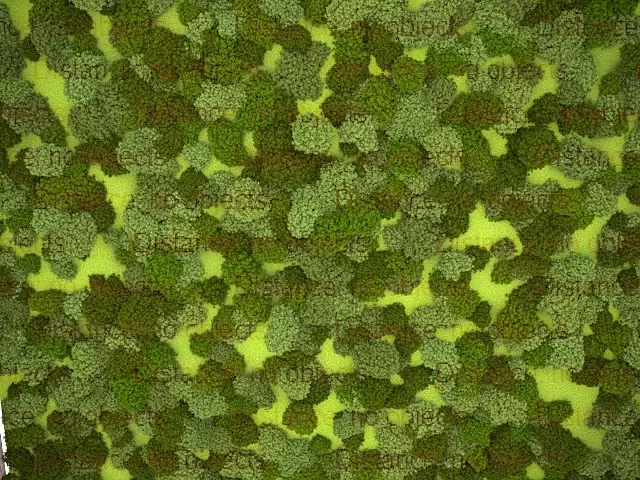

На сайте c 22.01.2014
Привет! Помогите пожалуйста понять в чем проблема, бьюсь целый день и без вас не обойтись. на рендере текстуру скаттера заполняют надписи Distance no objects.
