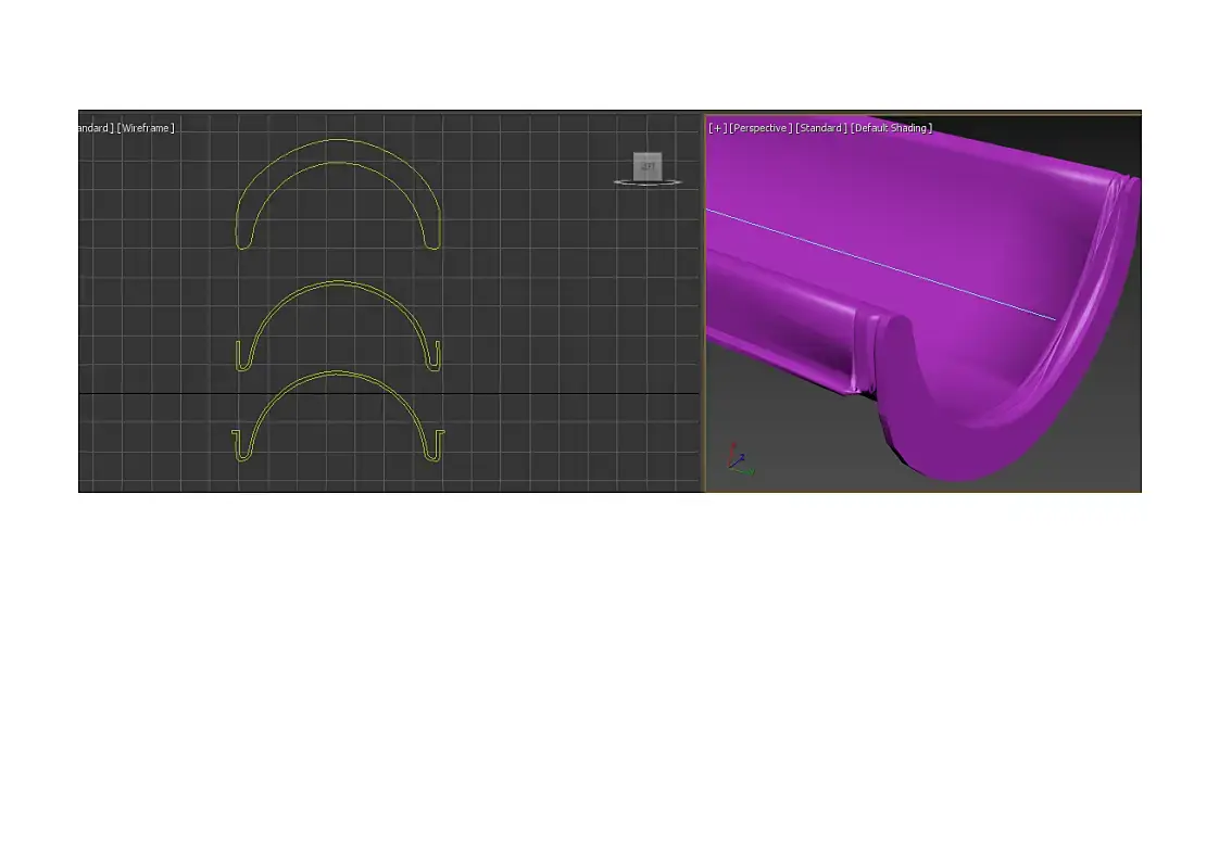

Всем привет!У меня искажается лофт на стыках разных форм.Пробовала эти формы и перемещать,и поворачивать.Всегда видно переход.И уже не в первый раз с этим сталкиваюсь.
Возможно, есть более оптимальный способ, как нарисовать эту деталь. Планировала сделать лофт. А потом модификатор Bend (если,конечно,он будет работать))) Если что, можно было бы траекторию согнуть
Но и с лофтом разобраться хотелось бы)
На сайте c 14.12.2019
может кому то понадобится.в "лофте" get shape у меня не работал, потому что, надо было точки "свелдить" после "аттача"
