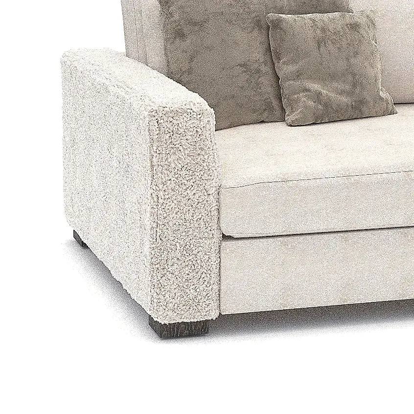

Короче тоже с этим фуром залип. Взял отсюда ( https://3ddd.ru/3dmodels/show/petra_vb3_lounge_chair  ) настроенный фур. Начал применять к своей модели. Назначил на подлокотник, получается примерно как надо:

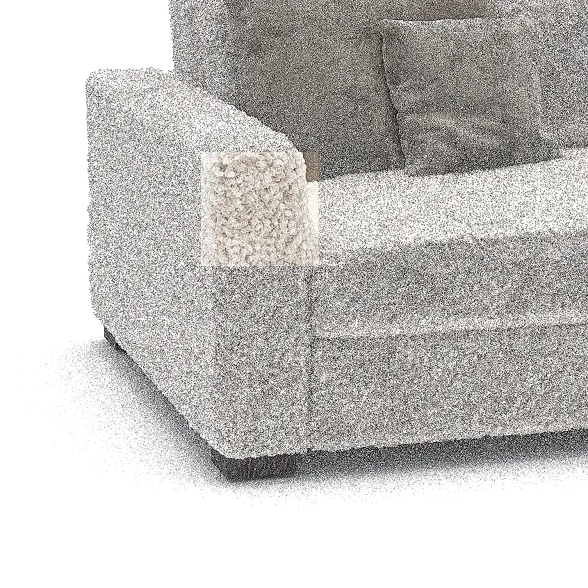

аттачу к подлокотнику остальную геометрию, весь ворс масштабируется кратно добавленному объёму.
Нужно что бы было везде как на первой картинке.
В общем, решил вопрос подгонкой параметров Size, Root Thick и Tip Thick. Получается, модификатор из категории World-Space и поэтому подгоняет масштаб шерсти под размеры объекта. Просто, есть ещё пара предметов разных габаритов и перетаскиванием модификатора на них не отделаешься, под каждый нужно подгонять размер ворсинок, что бы на вид было одинаково. А это неудобно.
Может есть метод переноса на другие объекты с сохранением размера шерсти? Что бы перетащил на другой объект и там так же красиво.
