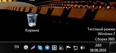

Есть правда и косяки в данном решении. Последние дрова в браше очень плохо почему то работали, и с дикими задержками. Работать совсем не комильфо было. Откатился на более старые. (для справки новые 6.3.30-6, которые работают 6.3.11-4а)

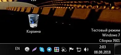

Плюс как и постом выше написано после команд в cmd что дает нам запуск винды в тестовом режиме, теперь горит постоянно надпись
Есть по тем же ссылкам что это можно вернуть на место, но как то неохота если честно по новой ставить дрова и по 200 раз перезагружаться, если опять не будет работать планшет. Итак мозг весь вынесло, пока настраивался. Пока работает комп в штатном режиме, не особо вижу смысла возвращать всё на место. Но есть плюсик в сия действиях, планшет работает, можно спокойно лепить в браше и радоваться жизни :)
Сообщений: 4839
эту надпись можно выключить
https://support.microsoft.com/ru-ru/help/2509241/how-to-disable-the-test-mode-message-that-is-displayed-in-windows
либо программкой http://www.softportal.com/software-41127-universal-watermark-disabler.html

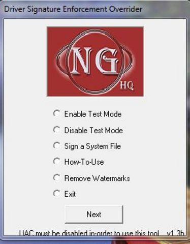

для вин7 есть и утилитка для загрузки тестового режима, в  свое время тоже пользовался
 Driver Signature Enforcement Overrider(DSEO)
я имел ввиду в вин 10, чтобы загрузится в тестовом режиме достаточно перезагрузить пк через меню настроек. в вин7 сидят только самые упертые люди =)
