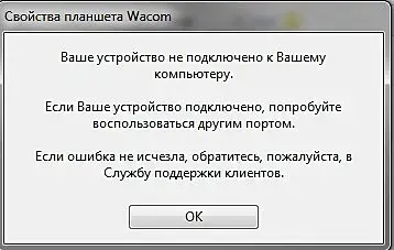

Не буду темы плодить. Тут напишу.
Планшет Wacom Intuos5 touch L. Win7 x64.
Раньше ставился без проблем. Сейчас поставил старую инсталяшку на него, выдает ошибку.
Загрузил последние дрова с сайта. Всё равно выдает ошибку. Перезагружался по инструкции во время инстала. Планшет включен. USB порты менял помоему уже все перепробовал. Куда рыть? Кто сталкивался?

Из последних наблюдений и танцев с бубном. Имеется второй комп. Работает как нода для рендера. В принципе система чистая. Поставил туда с нуля. Всё равно не работает. Ставил старые дрова предварительно почистив все пути. Ни в какую не хочет. И службы тоже останавливал, перезапускал и всё прочее
Сходил даже к товарищу у которого такой же планшет меньший по размеру правда. Без установки воткнули мой, всё работает как надо. Подключали что с его шнуром, что с моим, всё работает. Переустановили дрова даже у него на более старые. Полёт нормальный. Не знаю куда тыкать уже. Очень не охота систему переустанавливать.
Так же из наблюдений и внешних признаков. Когда планшет подключен мигает только одна лампочка около колесика. При перезагрузки винды до этапа когда грузится логотип планшет горит полностью, рамки и та же лампочка. Как начинает грузить винду плашет тухнет и остается только лампочка.

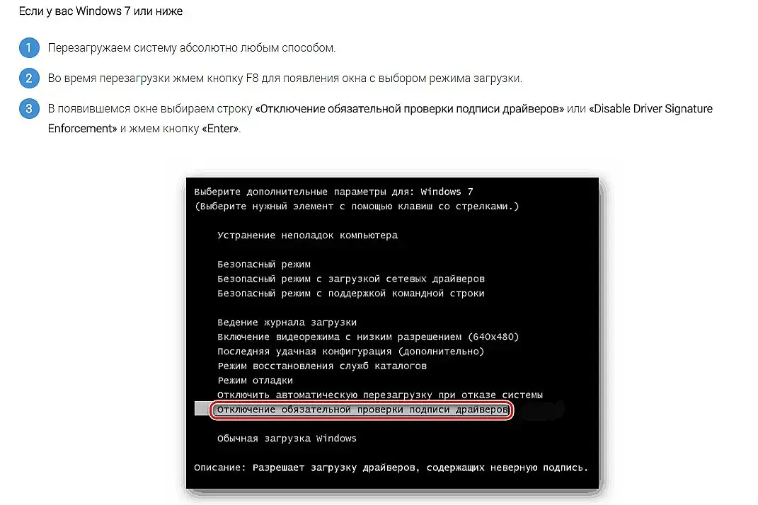

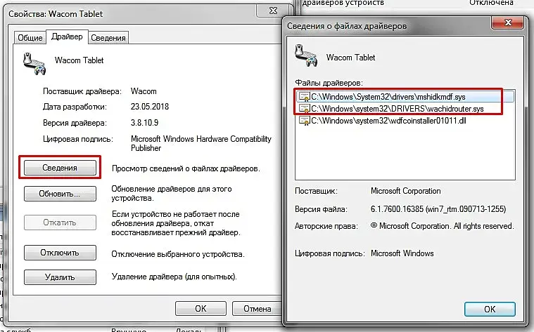

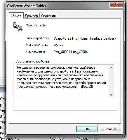

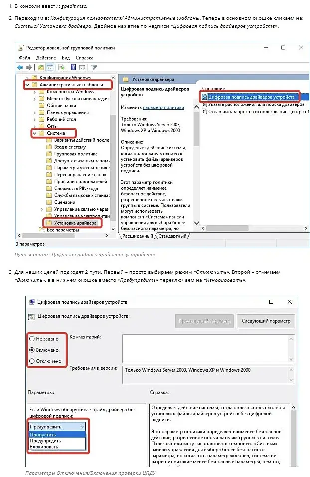

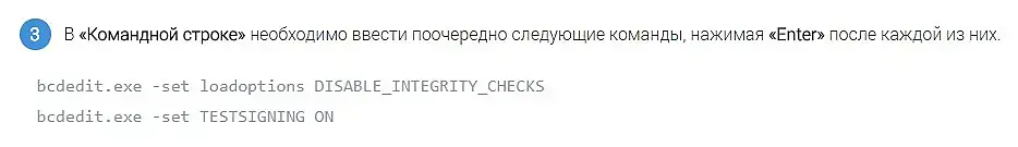

На данный момент из исследований нашел что драйвер устройства не может проверить цифровую подпись.
Нашел кое какие решения. Сейчас комп дорендерит отпишусь что да как
Оххх Аллилуя!!!!!
Из танцев с бубном было сделано следующее. Отключение цифровой подписи.
Потом
С помощью  Driver Signature Enforcement Overrider переписать файлы
Перезагрузка компа с
И всё работает!!!
Ссылки по теме
http://talkdevice.ru/ne-udaetsya-proverit-tsifrovuyu-podpis-drajverov-kod-52-v-windows-reshenie.html
http://lumpics.ru/can-t-verify-digital-signature-of-drivers-what-do/
