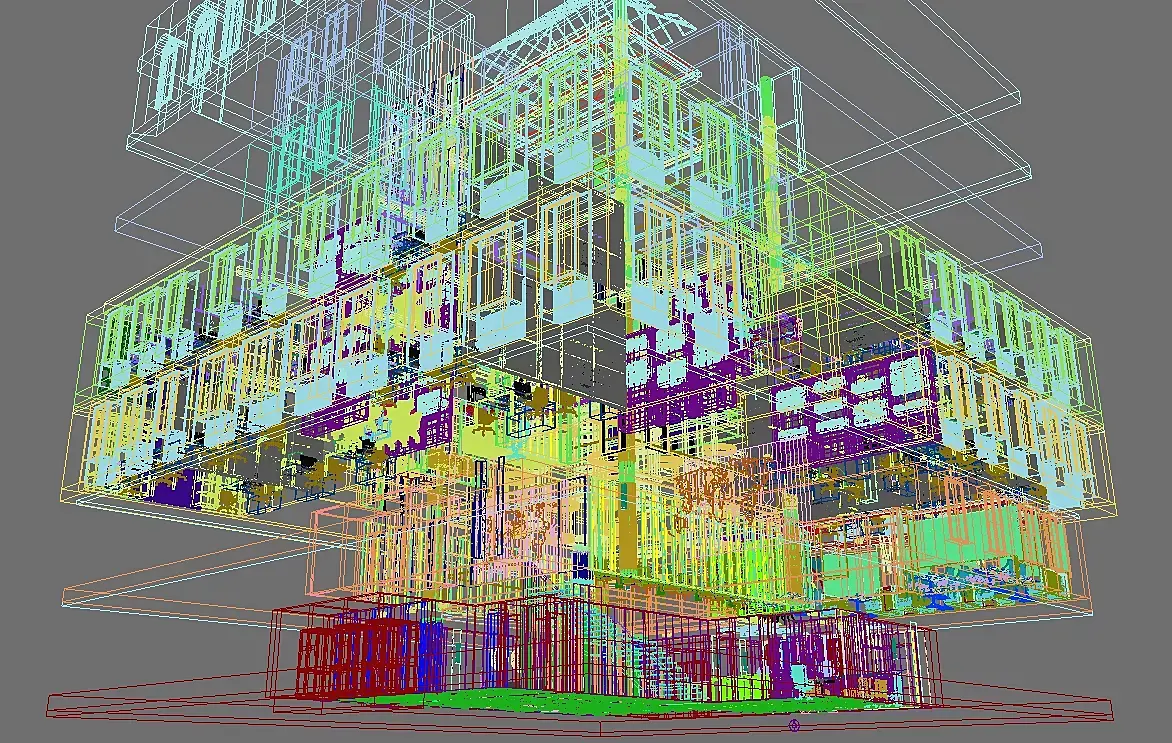

Сообщений: 17132
Ага, на, выдели ) Только доберись до него сперва:
Странный такой. Если ты не пользуешься скроллом, это ж не значит, что никто не пользуется.
Глюк есть, и он легко воспроизводится. Ну ты с ним не сталкиваешься и радуйся. Зачем наезжать с "пижонством", "потер бы тему" и прочее? Чтобы показать, какой ты дартаньян и не пользуешься скроллом, а другие ничего не понимают в 3дмаксе? Транкила, амиго ))
Предвидя вопросы к сцене - это многоэтажный оупенспейс, пронизанный атриумом. На отдельные помещения это не поделить. Летаешь по всей сцене сразу, и тут ой как нужен нормальный пролёт сквозь любой объект.
