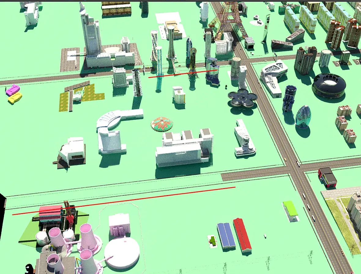

Добрый день!
Столкнулся с такой проблемой: при работе в сцене пропадают объекты (перестают быть видимыми). При нажатии на них - появляются. Думаю, что проблема связана с видеокартой, но не могу найти решение. Прошу помощи. 1

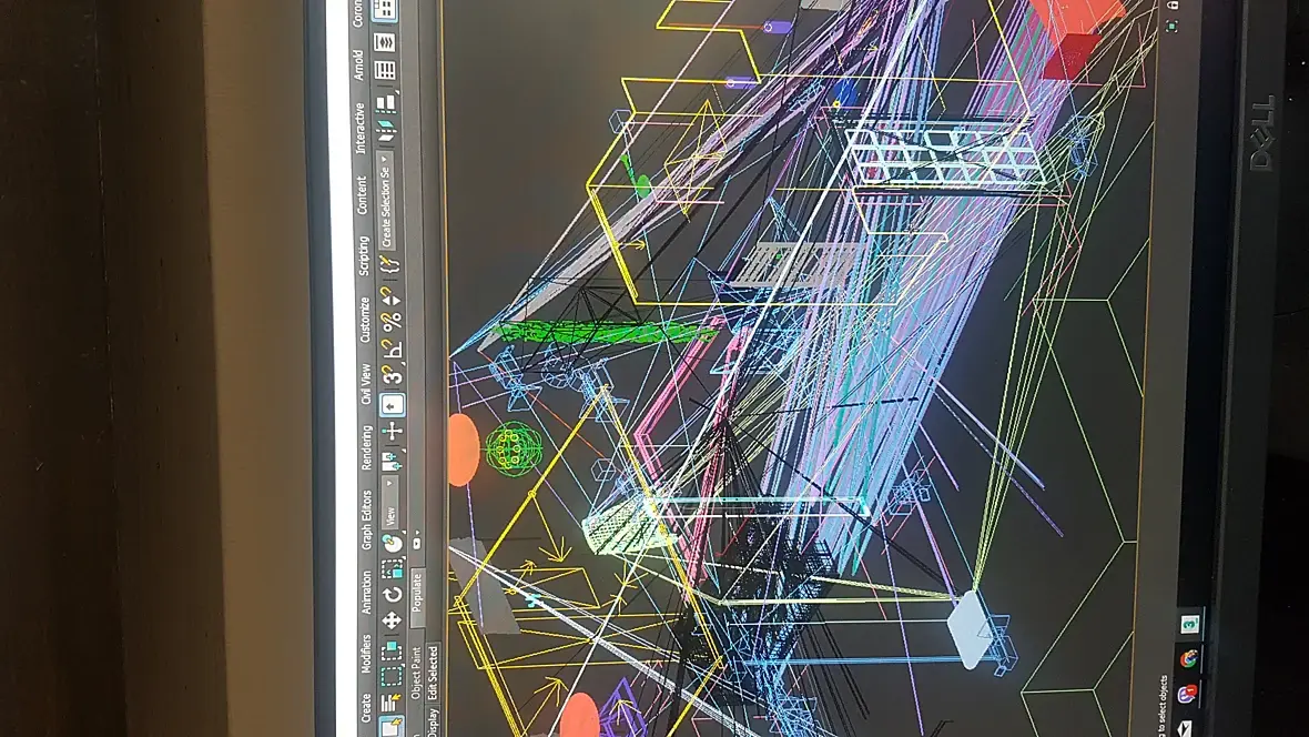

а вот такой тлюк в вирефрейме

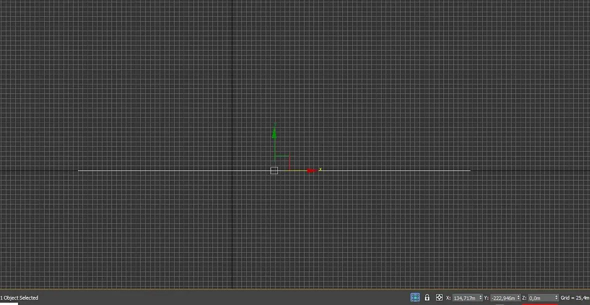

Столкнулся с той же проблемой. Помогло решение:
Причины: Объекты находятся слишком далеко от исходной точки сетки/начала координат (0,0,0).Иногда эта проблема может возникать из-за повреждения настроек или внешних параметров программы в Windows.
Решение: Убедитесь, что все объекты, камеры, источники света, цели и даже вершины перемещены ближе (или точно) к исходной точке (0,0,0).Если объекты находятся на тысячах от тысяч единиц, то они создают конфликты видовых экранов при привязке, повороте и общем просмотре в 3ds Max.Примечание.
Для перемещения сцен целиком, содержащих несколько объектов, источников света и камер, в исходную сетку или исходную точку без изменения пространственной ссылки на модели сцены, можно использовать одну группу для перемещения сцены. Группу можно выбрать и переместить в точку с координатами 0,0,0 с помощью команд "Выбрать" и "Переместить" (X, Y и Z), а затем снова отменить ее группировку.

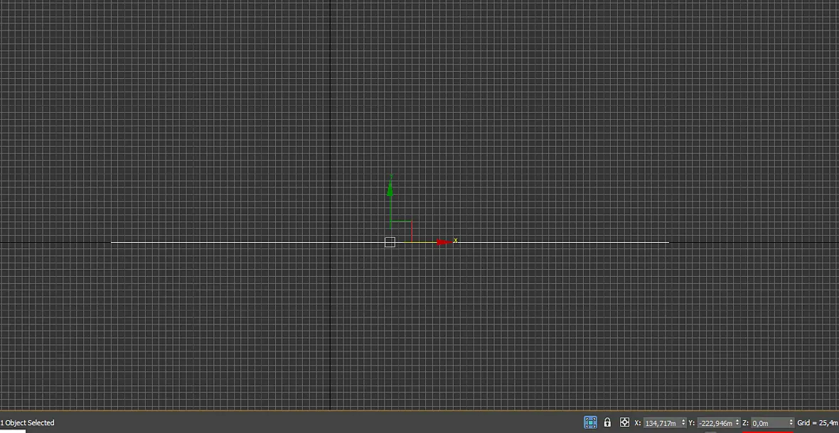

Не знаю, вдруг кому-то будет актуально. Столкнулась с такой же проблемой. После мерджа стороннего объекта стали пропадать во вьюпорте мои объекты.
Оказалось, что в импортируемой сцене объект какой-то оказался оооочень далеко от осей. Нажала ctrl+A, потом альтом отменила выделение именно своих объектов и Del. Помогло))

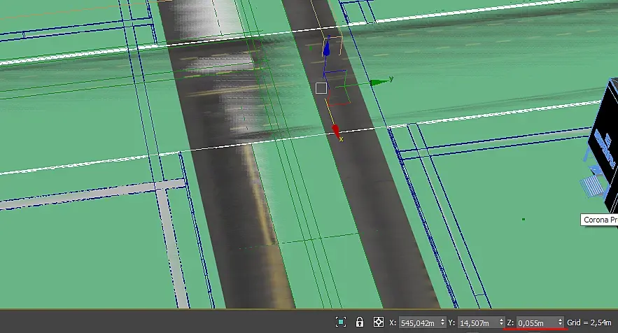

Мне интересно. Это глюк 2022 или что-то другое: половина шоссе - именно асфальт - пропало. Хотя и земля- ровная горизонтальная плоскость и асфальт, лежащие параллельно друг относительно друга.
На сайте c 27.02.2010
Сообщений: 3664
Херсон,Украина
Rarahab, попробуйте приподнять плоскость с асфальтом на пару мм вверх.
На сайте c 19.04.2018
Сообщений: 762
в максе всё что меньше 1.8 мм расстояния сливается во вьюпорте.
а может это зависит от системных единиц и

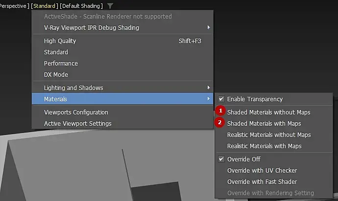

Оставлю здесь решение на будущее:
Поискал в гугле - у многих такая проблема, что как бы пропадают объекты во вьпорте при вращении буд-то растворяются в воздухе (возникает эта проблема, когда старые сцены открываешь в новой версии макса, а потом эту проблему уже не устранишь и в новых пустых сценах макса, что-то ломается у него в голове)
Так вот решение проблемы если у вас исчезают обьекты во вьюпорте 3ds max при вращении:
- нажмите в левом углу окна Перспективы на Standart\Materials\shaded material without maps
- а потом так же второй раз на Standart\Materials\shaded material with maps
Он как бы сбрасывает отображение объектов в перспективе с текстурами - и проблема вылечивается
На сайте c 29.03.2023
спасибо, проблема устранилась, действительно, когда объекты находятся очень далеко от центра координат, то при зуме пропадает. когда поставил в ноль, вуаля! smiley-yahoo.gif
Спасибо!
Мне помогло. Все объекты были в центре сцены, всё было ок, начались проблемы после подгрузки деревьев для скаттера и даже их удаление не помогло. А ваш способ гораздо улучшил ситуацию, снова стало удобно работать в сцене.
