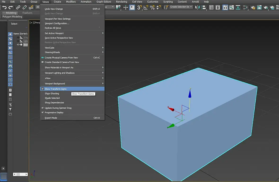

Сегодня потратила пару часов с той же проблемой.)) пропали стрелки перемещения объекта и даже не знаю когда) Вот что помогло: Если их совсем не видно -- Views -> Show Transforms Gismo (<сюда нужно нажать и одновременно смотреть на объект который нужно переместить, что то появилось оч маленькое, потом, Жми кнопку [X], увеличить и уменьшить направляющие кнопки + или -) И они "выросли" ! может быть нужно еще раз нажать на Х чтоб они стали активными.

Ctrl+Shift+Alt+X
На сайте c 17.05.2015
CTRl+Shift+X

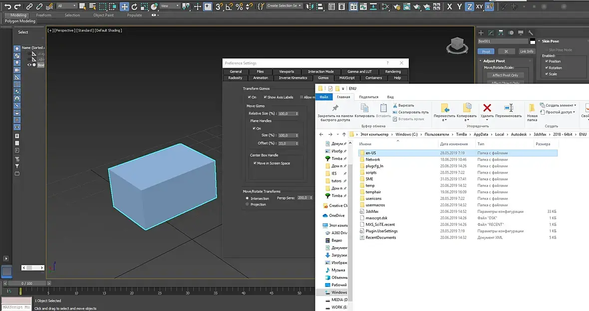

фуууххх! нажатие кнопки Х помогло, а я уже испугался файл 3dmax.ini вообще найти не смог....
На сайте c 22.03.2017
Лёлишна, спасибо большое, помогло. файл 3dmax.ini я не нашёл. галочка на on в customize ->preferens ->gizmos стояла и ctrl+shift+x  и просто x нажимал ничего не помогло. а вот Views -> Show Transforms Gismo

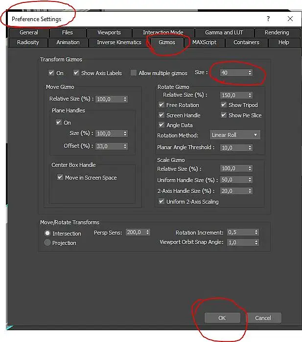

У меня вместо гизмо отображалась точка черная, как оказалось это был тот самый гизмо (стрелки) просто уменьшенные до минимума. Зайдя в настройки я увидел что размер гизмо стоял 1, увеличил до 40, и все работает теперь как надо, стрелки на месте. Ставьте цифру какая величина вам нравится.
