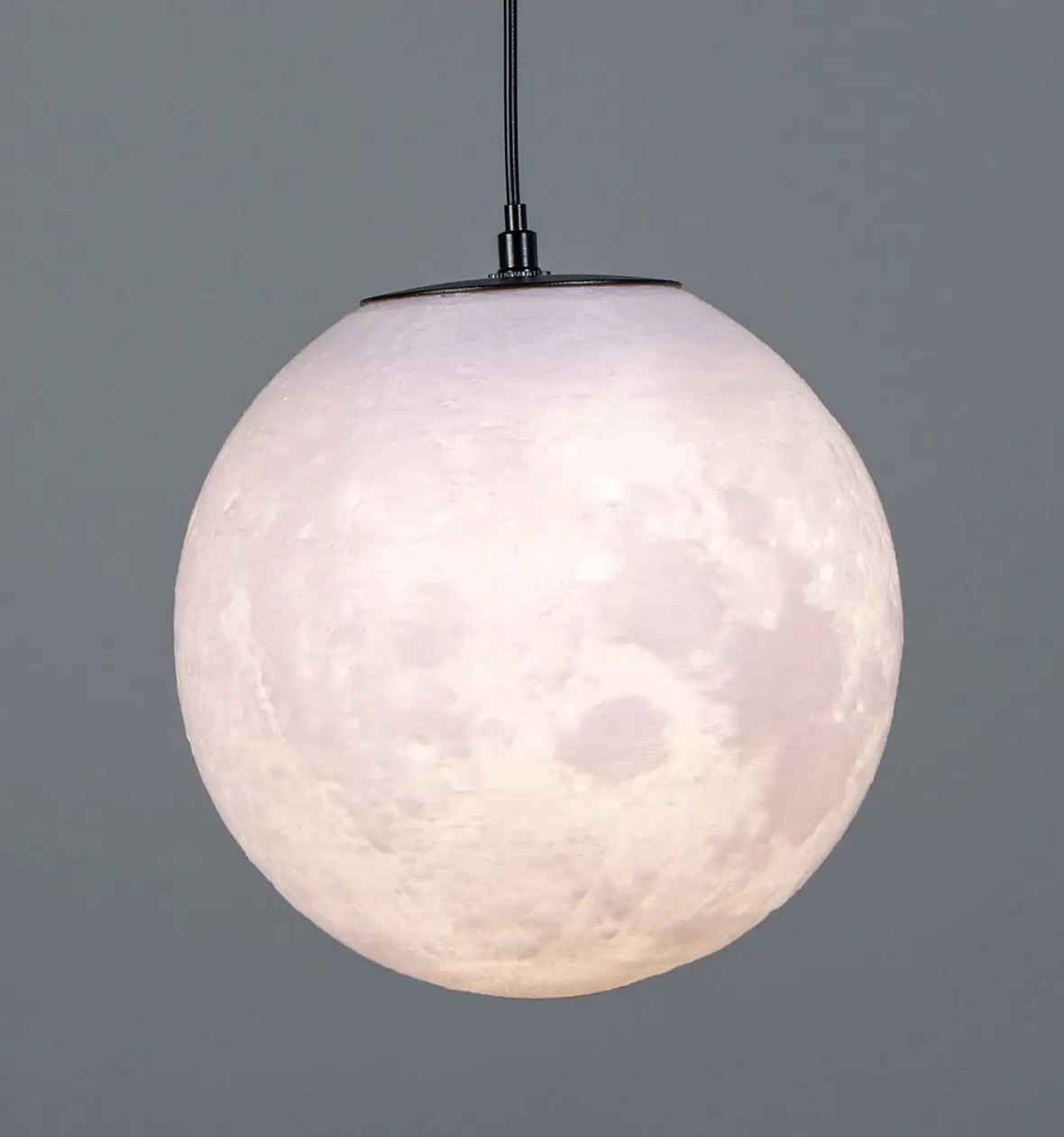

Добрый день. Подскажите кто нибудь знает как сделать материал который пропускал бы свет?Пользуюсь корона рендером, пытаюсь делать прозрачность, но не то, нужно чтобы как на картинке оставалась текстура свтильника, но в то же время свет проходил сквозь него.

Сделайте проще - CoronaLightMtl с картой луны на объект и фейковый сферический свет вокруг нее. Это будет и рендериться быстрее и гемора в 100 раз меньше
для пущей убедительности, исключите подвес из освещения сферы, чтобы они не пересекались

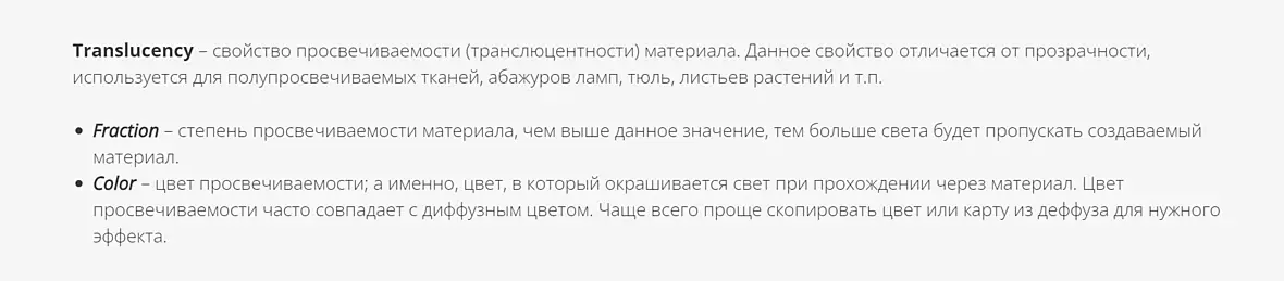

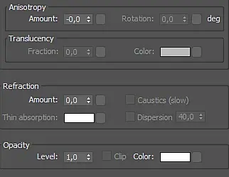

Cпасибо, не понимаю как включить Translucency? он неактивен по умолчанию
Спасибо! Можно подробнее что за фейковый свет? и вы имеете в виду исключить подвес в материале корона лайт?
Нашел решение здесь!
