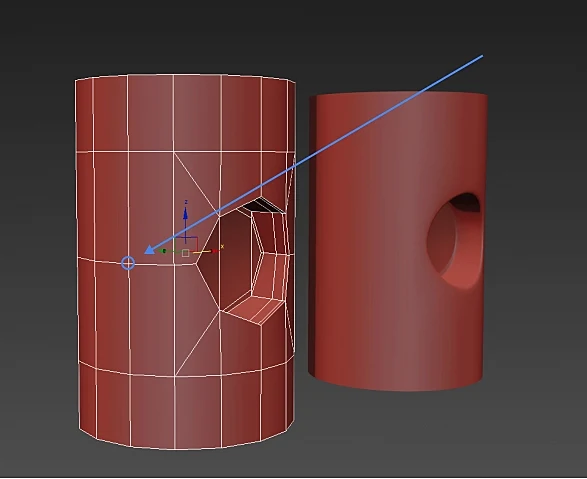

27.02.2019 19:09
Подскажите, пожалуйста, народ!
Как быть если необходимо сделать вот такое отверстие?
Кроме как увеличивать плотность сетки, есть еще какой вариант?
Спасибо =)

27.02.2019 19:15
Если вы про маленькое синее, то точно так же как большое, только инсерт полигонов больше в начале

Проиллюстрируйте, если не сложно =)
На сайте c 03.10.2007
Сообщений:
28.02.2019 13:50
Может так? Я правда отверстие не в той точке сделал но поднять на нужный поинт можно без проблем.
http://prntscr.com/mra0kl
Ну и лупов добавить для хард еджей.
На сайте c 12.11.2010
Сообщений:
04.03.2019 18:58
Нееее... потянется
Так и делал =)
Пока, только, при увеличении сетки достигается нужный результат.
Но может кто из моделеров 800lv откликнится и наставит на путь истинный =)
На сайте c 14.12.2007
Сообщений:
04.03.2019 19:33
ставлю на то, что без увеличения количества ребер на цилиндре - потянется )) (можно минимизировать, но идеально не будет), однако у меня не 800lv
.. вот так как на скрине и там уже смотреть.. думаю особых проблем не должно быть , но блик возможно слегка выдаст потяжки)) а если будут сильные потяжки, то только увеличивать количество ребер на изначальном цилиндре. О таких вещах как соотношение врезаемых дырок и плотность сетки цилиндра/шара лучше думать заранее.
Сообщений: 17162
04.03.2019 19:39
Либо увеличить плотность, либо нурбсами.
Можно ещё сделать в другой проге, типа Солидворкс, но при импорте будет первый случай - больше плотность.
