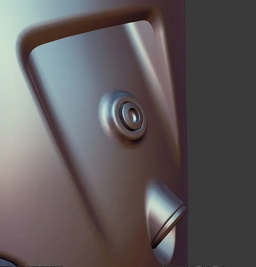

Кады не нужны. Трансфер нормалей с другого мэша (в данном случае копия цилиндра, до вмешательства), на нужные участки, решает любую проблему с шейдингом.
https://imgur.com/ykvycmi

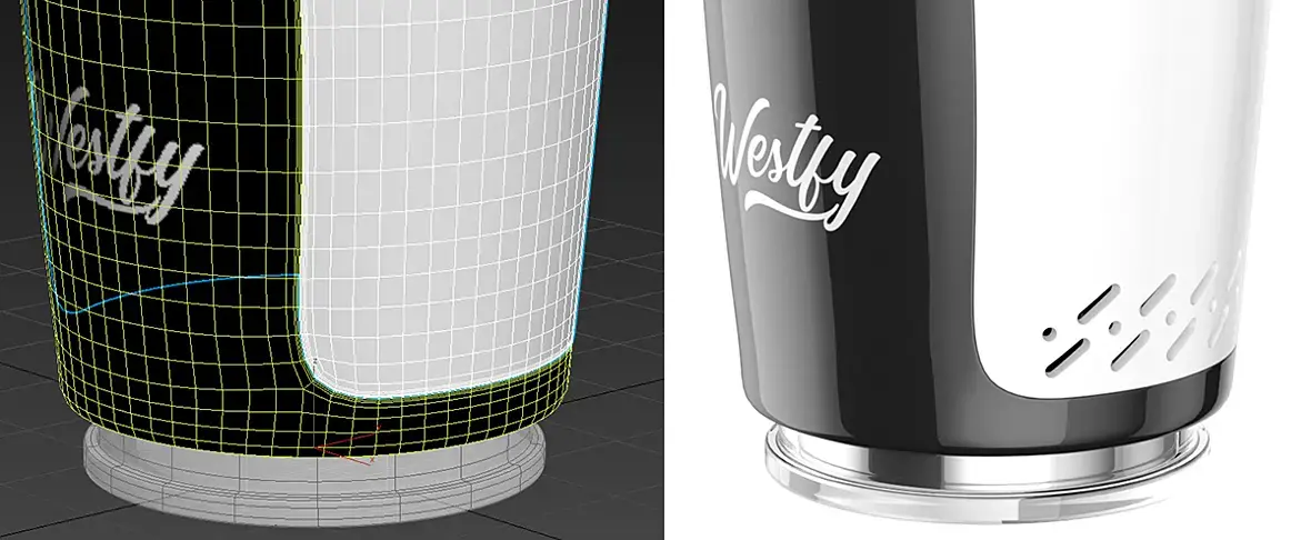

Подскажите, пожалуйста, народ!
Как быть если необходимо сделать вот такое отверстие?
Кроме как увеличивать плотность сетки, есть еще какой вариант?
Спасибо =)
Лично я использую один из двух вариантов.
Первый - как вы уже сами написали, увеличивать плотность сетки.
А когда увеличение плотности не оправдано - использую дисплейс.
Вот как тут например:
