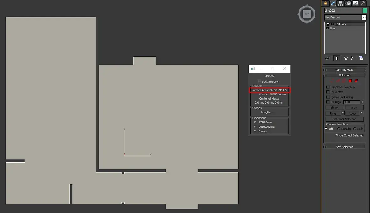

На сайте c 04.12.2011
Сообщений: 96
Цитата Профессор_Хачикян:
А как встроенная площадь измеряет? Вроде же только длину сплайна, нет?
Если сплайн закрыт ( план или любой другой криволинейный ), при переводе или наложении Edit Poly на него, measure пишет площадь в surface area. В данном примере 35 м.кв, сцена в мм.
