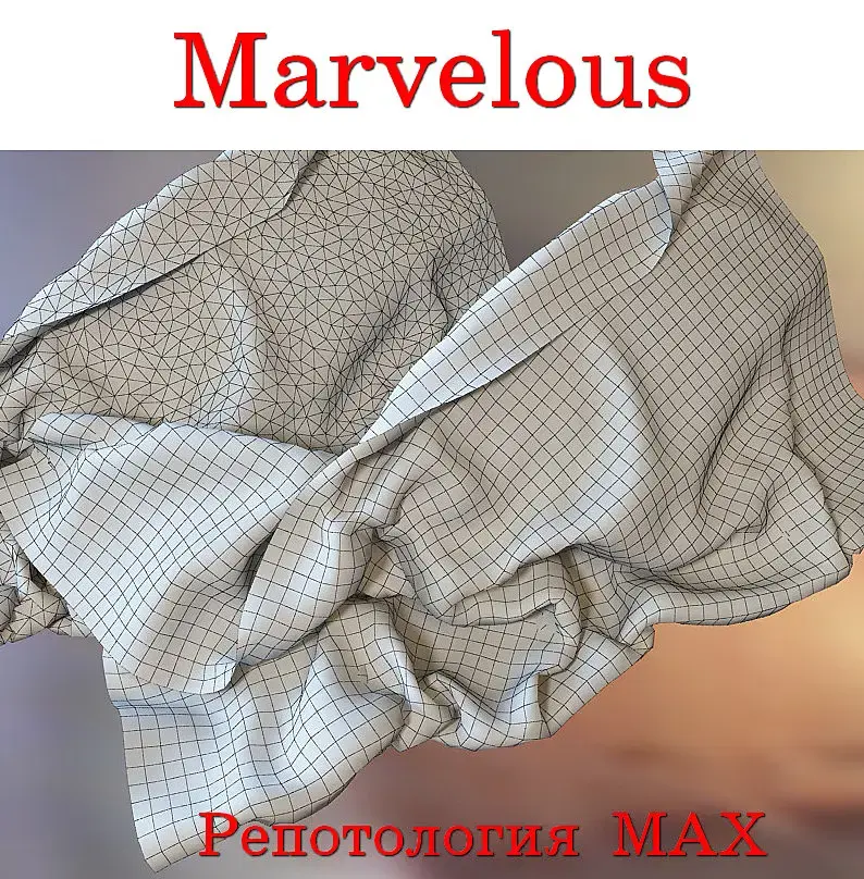

Нет такого скрипта. Это вообще по другому делается. Сначала ретопология, потом запекается карта нормалей с высокополигональной модели на низкополигональную.

А при экспорте из marvelous designer к примеру.
В Максе: ProOptimizer, потом Quadrify All из Graphite modelling tools. Но ни о какой человеческой сетке, подобной ручному моделингу, речи быть не может. Просто модель станет полегче, а на рендере будет почти такая же. Ну и маппинг весь к чёрту пойдёт.

Instant Meshes.exe тоже бесплатный и простой как две палки, результат конечно не выдаст, как просит автор, но я пользуюсь.

вот эти складки на креслах/диванах и тп, это деструктивный метод работы с сеткой. визуально дает нужный результат. но если вы например захотите анимировать пуфы на этих диванах и креслах, нормально не получится. по этому прислушайтесь к dontpiter. на хайполи можно лепить что угодно. все детали снимаются в карты и переносятся на лоуполи с правильной сеткой.

оптимизация по полигонам осуществляется путем создания минимального лоуполи и запеканием карт с хайполи модели, а не нарезкой лишних ребер. нарезка это чтобы не парится с текстурами и не делай лоуполи. надеюсь это понятно.

на последней картинке обтяжка кресла после марвы попала в зебру и там ей сделали з-ремеш, потом один раз турбосмус в максе скорее всего. вроде все по феншую, все полики квадратные, но сетка скажем так не правильная. человек видимо даже не заморачивался с морфом чтобы сетка была действительно идеальная.
ничего плохого в адрес автора модели не хотел сказать. для виза в самый раз. такой подход просто. простой и быстрый
