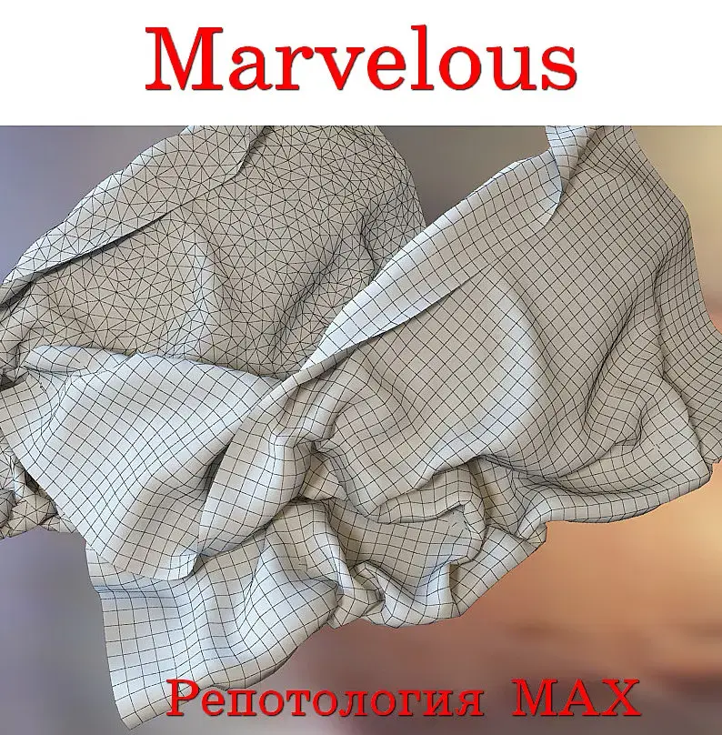

Нет такого скрипта. Это вообще по другому делается. Сначала ретопология, потом запекается карта нормалей с высокополигональной модели на низкополигональную.

А при экспорте из marvelous designer к примеру.
В Максе: ProOptimizer, потом Quadrify All из Graphite modelling tools. Но ни о какой человеческой сетке, подобной ручному моделингу, речи быть не может. Просто модель станет полегче, а на рендере будет почти такая же. Ну и маппинг весь к чёрту пойдёт.

Instant Meshes.exe тоже бесплатный и простой как две палки, результат конечно не выдаст, как просит автор, но я пользуюсь.

вот эти складки на креслах/диванах и тп, это деструктивный метод работы с сеткой. визуально дает нужный результат. но если вы например захотите анимировать пуфы на этих диванах и креслах, нормально не получится. по этому прислушайтесь к dontpiter. на хайполи можно лепить что угодно. все детали снимаются в карты и переносятся на лоуполи с правильной сеткой.

оптимизация по полигонам осуществляется путем создания минимального лоуполи и запеканием карт с хайполи модели, а не нарезкой лишних ребер. нарезка это чтобы не парится с текстурами и не делай лоуполи. надеюсь это понятно.
пс.
на последней картинке обтяжка кресла после марвы попала в зебру и там ей сделали з-ремеш, потом один раз турбосмус в максе скорее всего. вроде все по феншую, все полики квадратные, но сетка скажем так не правильная. человек видимо даже не заморачивался с морфом чтобы сетка была действительно идеальная.
ничего плохого в адрес автора модели не хотел сказать. для виза в самый раз. такой подход просто. простой и быстрый

Есть ли смысл в анимации мебели?
Сейчас идёт такая тенденция, что в основном модели мебели используются для визуализации.
И желательно оптимизировать модель по полигонам, для облегчения файла и нагрузки на сцену проекта.
Интересует вопрос - нужно ли всётаки оптимизировать - или лучше оставить как есть в полной геометрии?
Ретопология с запеканием деталей в карту позволяет очень существенно снизить полигонаж. А простая ручная оптимизация не даёт  такого результата.
такое не годится для виза, это не игровой двиг, нужно больше деталей для близкого рендера, а много поилков ретопологией делать ну бред жи. И запекание всего этого дела не быстрее будет ручного моделлинга.
в скульптинге есть инструменты для уменьшения сетки хоть кистью, но они не в квадах работают, может есть способы потом в квады перевести типа в как в максе модификатор
Более того, при этом еще и ЮВ мапа будет подходящая для хорошей текстуры. Потому потимизация будет еще и по текстурам, что более существенно сказывается на потреблении памяти, чем гометрия. И затектсурить можно красиво.

https://3ddd.ru/blog/post/rietopologhiia_tkani
Предметы на переднем плане можно оставить в хайполи, а вот дальний план, шторы например, вполне можно делать лоупольными. Да и времена статики стремительно уходят в прошлое.
В зебре квадратная сетка

а какой смысл так экономить на полигонах? они памяти почти не жрут при рендере, а вот текстуры и их большое количество в высоком разрешение памяти жрут огого как, мне тут сценка досталась от заказчика, так понять не мог, что там жрало 80 гиг памяти, оказалось, что там в сцене больше сотни текстур 8000х8000 пикселей, после их урезания до более адекватных разрешений жор памяти упал до 20 гигов
я понимаю под двиг морочиться с оптимизацией геометрии, там да - это надо, под виз смысла нет, если там конечно сетка не после 5 итераций сглаживания
