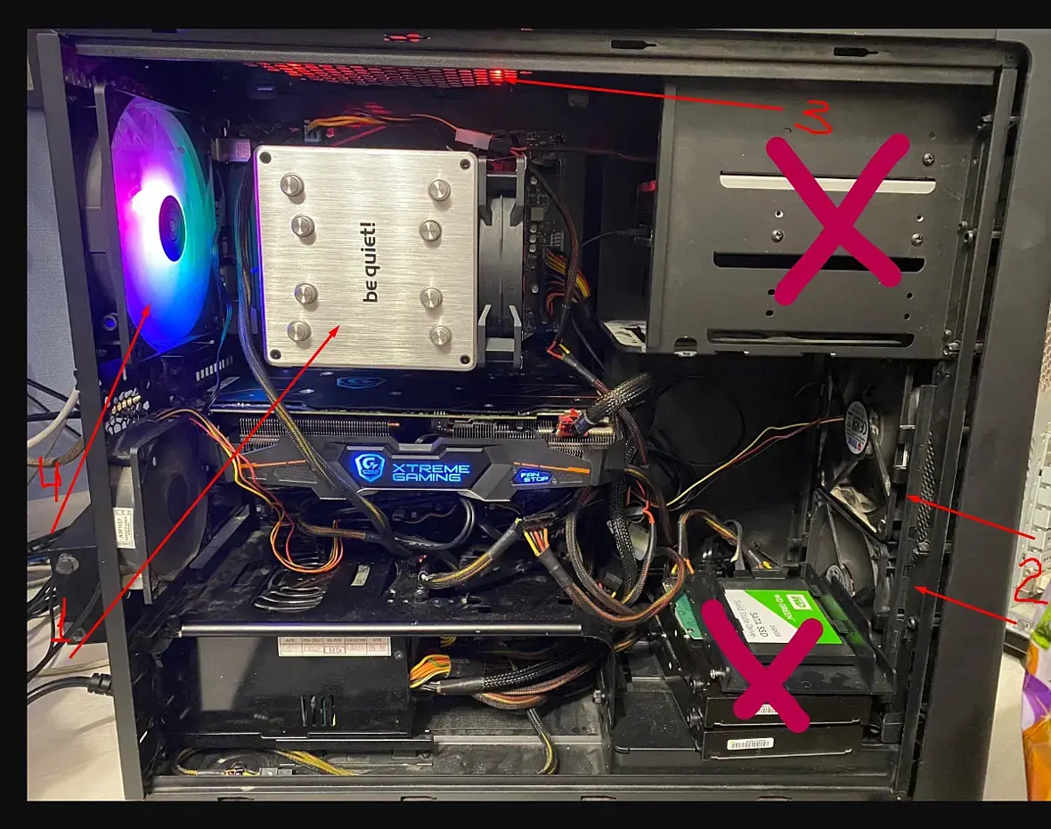

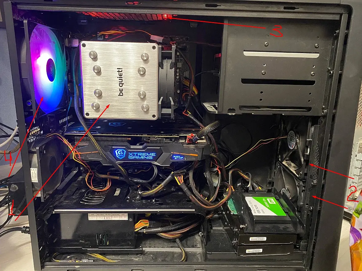

ПРОБЛЕМА В ТОМ,что при рендере( корона) температура цп резко поднимается до 80-85 градусов. Температура при обычной работе 50-55 градусов.При стресс тестах Аиды достигает 90-93 градуса.если тестить cpu- температура при стресс тесте поднимается до 60-65 . Подключаю стресс тест fpu(полагаю как раз та петрушка,что и задействована при просчетах вовремя рендера) -вот тогда сразу подскакивает и начинает жарить
ВОПРОС: НОРМАЛЬНАЯ ли это рабочая температура при рендере? Если нет,то к какому показателю надо стремиться? достаточное ли охлаждение? может надо усилить мощность или добавить пару вентиляторов? Если охлаждение достаточное,то в чем может быть еще причина ?

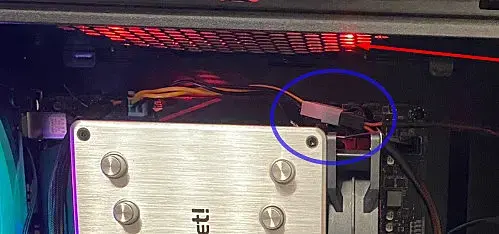

Что-то там стремное, сверху через молекс подключено.

у вас спереди воздух блокируется этими элементами
и кабель менеджмент никакой.
да и как по мне кейс не из самых удачных.

ну в принципе 80 это нормальная температура при рендеринге, но в простое 55, это многовато. Судя по фото, наведите порядок в проводах, а лучше купите корпус по просторней.
А вообще, я бы начал с того, что посмотрел бы на температуры убрав все вентиляторы кроме процессорного, а потом добавлял по одному, мониторя показатели температуры, потому, что сейчас это больше нагромождение, чем оправданное использование.

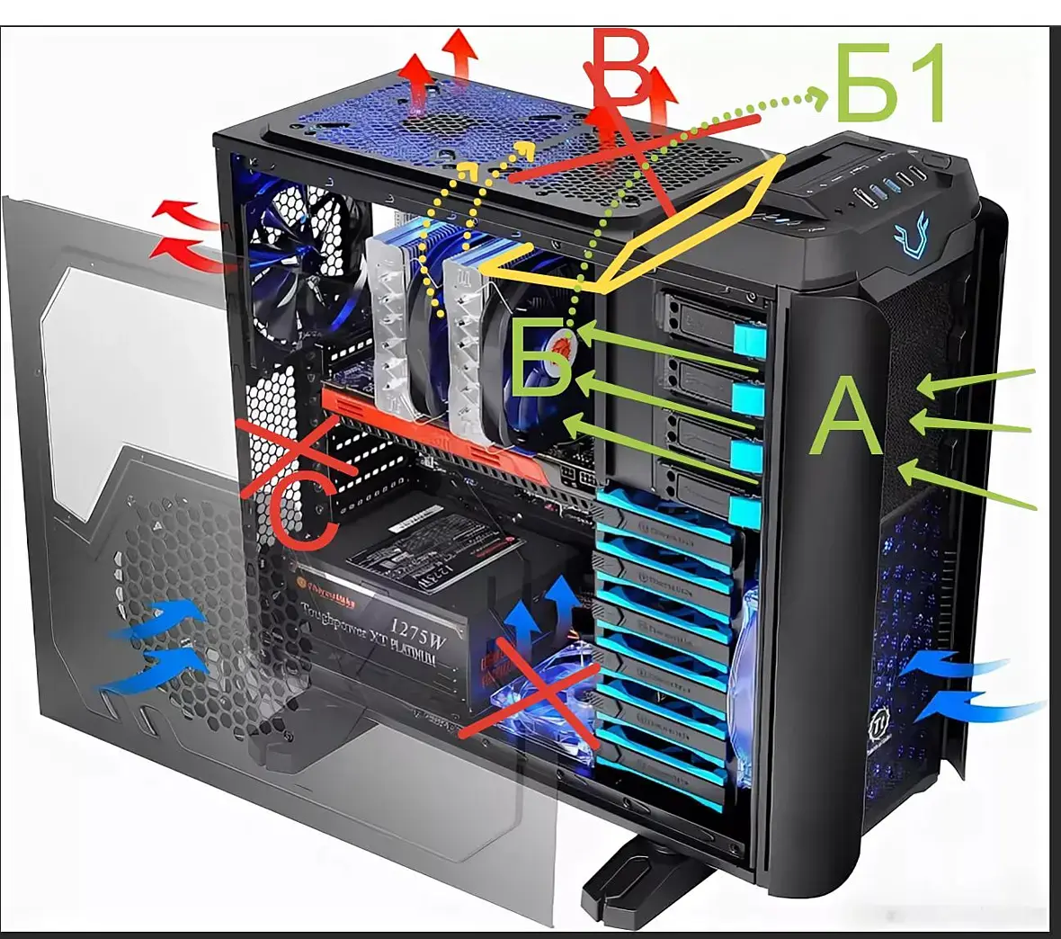

должно быть так - все кулера 140 мм кроме проца (там не помню) 3 фронт вдув. Блокированный выдув ПЕРЕД процом наверх желтой планкой (поток Б1) - если такой корпус. Два кулера сверху выдув. ЗОНА А - прямой поток кулера 0- 2000 оборотов минимум (регулируется диммером с биоса), жесткие диски внизу не мешают никак. если что то мешает в Зоне А - убирать полностью. Заклеивать зону С (смешивание потоков)
разогрев видеокарты считается как незначительный поэтому ее - усиленно не охлаждаем.
и конечно термопаста должна быть фирменная с отличной теплопроводностью. (там есть в цифрах) например - https://www.dns-shop.ru/product/84be09f917d53332/termopasta-arctic-cooling-mx-4-2019/
а! Да! еще забыл часто в верхние венты ставят "пыльники" такие типа тонких губок - естественно их надо удалять!
Если сказать проще - то системник это должна быть как аэродинамическая труба. вход - выход,  всё что мешает ф топку

Вам привод двд точно нужен? Я в такой ситуации поменял корпус с корзинами на сетку во всю морду. В таком случае верхний вентилятор на морде будет нагнетать воздух напрямую в кулер. Ну и андервольт как уже озвучили нужен. Лучше всего именно для рендера фиксированая частота 4,1 -4,3 - сколько возьмет и вольтаж до 1,35 - лучше меньше. Потеряете чуток в турбобусте на пару ядер, но в рендере думается 10-15 градусов выйграете.  В теории 80 не критично, но лично я когда любая цифирь больше 70 начинаю нервничать. Поэтому в корпусе вместе с кулерным - 8 карлсонов.

дада. Провода,привод двд  и все такое -это расположила как надо. На фото хотела показать расположение вентиляторов. Вот что странно.....притащила большущую дрыну промышленную(вентилятор). Направила ее прямо на проц. ПОлучился тайфун по сути. НО ни на градус ничего не изменилось(
При рендере сейчас доходит до 83-85 (на сайте работа в норме до 95 пишут),но в покое все равно до 50. Решила отпустить ситуацию)
спасибо большое за подробный ответ. МАксимально приблизила организацию всех вертушек к вами предложенному варианту. Заменю в ближ время на вентиляторы по мощнее. НО (написала уже выше вчерашний свой эксперимент) Тайфун от промышленного вентилятора ,направленный на проц ни на градус температуру не понизил. НО чуть пониженные лимиты уронили температуру на 10 градусов,что приятно) Теперь рендерит на 80 градусах
спасибо большое. андервольт как вы написал снизил температуру на 10 градусов. Двд убрала,навела порядок в проводах и вентиляторах-ниче не изменилось больше
