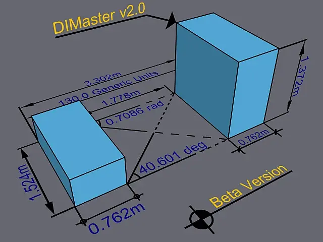

Мне как-то попадался плагин, позволяющий прямо в максовской сцене размеры проставлять, но я забыл как он назывался. Вспомню, скажу.
