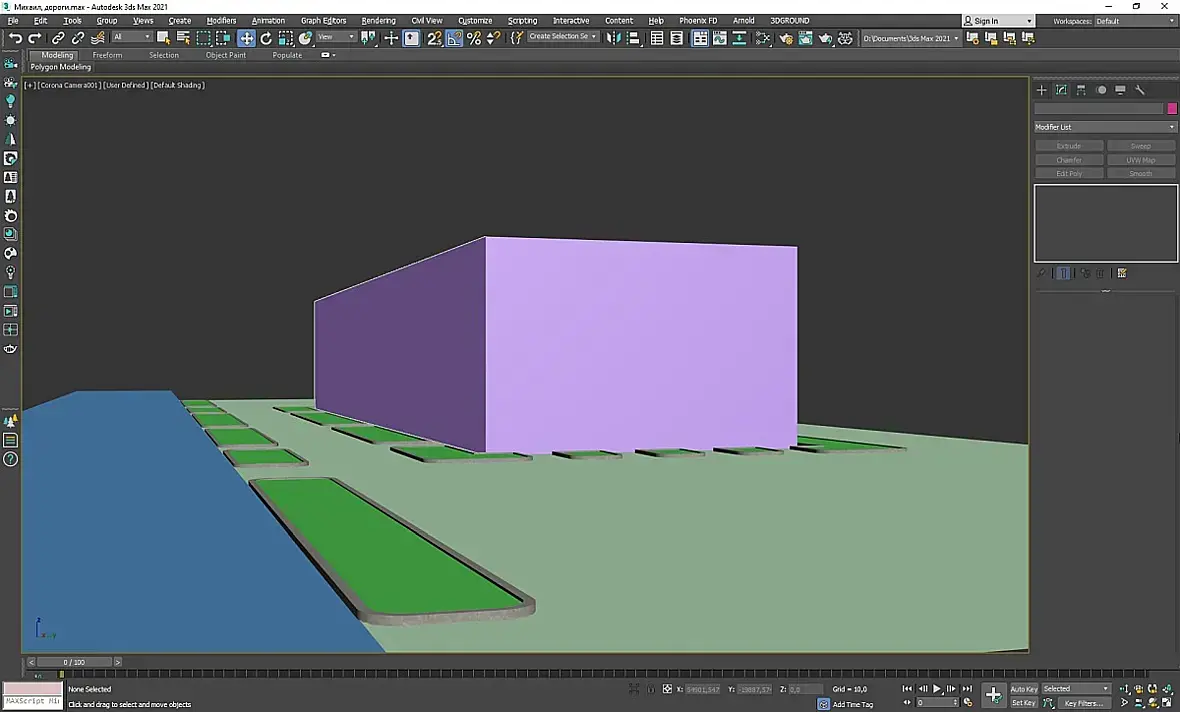

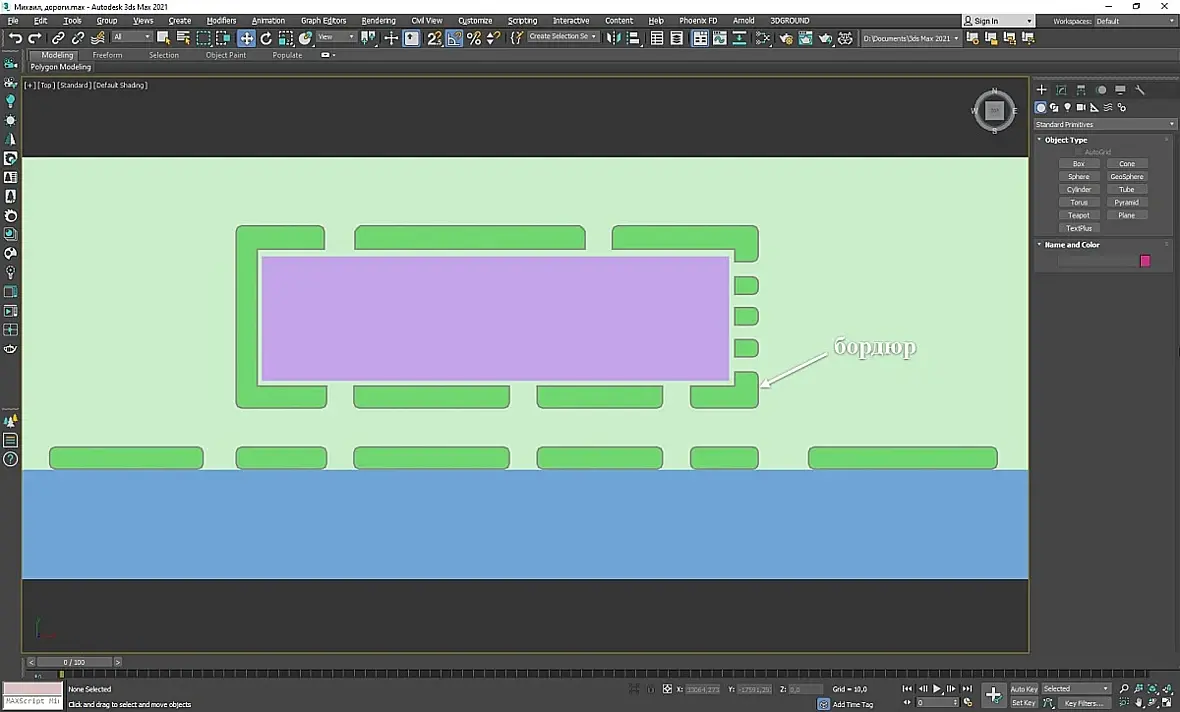

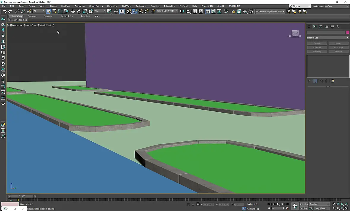

К примеру, есть план абстрактного здания, с небольшими зонами озеленения вокруг, обнесенные бордюром, сбоку синяя "дорога"):
В 3д это выглядит так:
Бордюр сделан линией с толщиной, на ней текстура "бетона", но нас сейчас интересует именно вопрос моделирования.

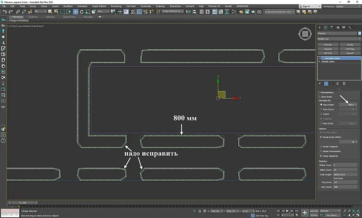

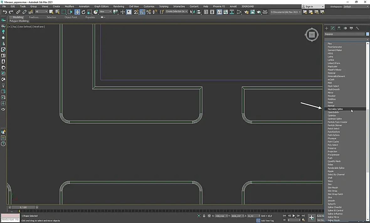

Наложим поверх линии бордюра модификатор Normalize Spline:
Настраиваем внутри Normalize Spline длину сегмента, к примеру, 800 мм. Линия разбивается на отдельные камни по 800 мм, но в углах, особенно где закругления, получается пока не очень:

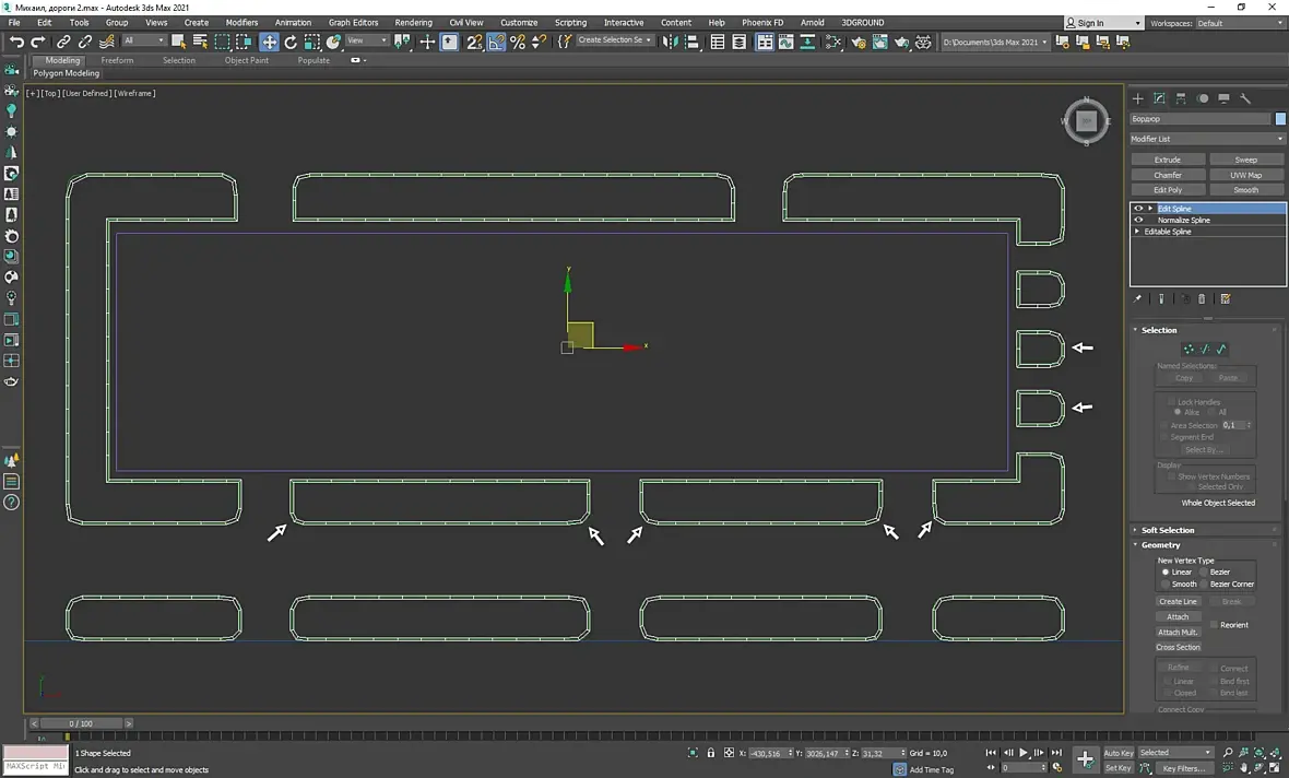

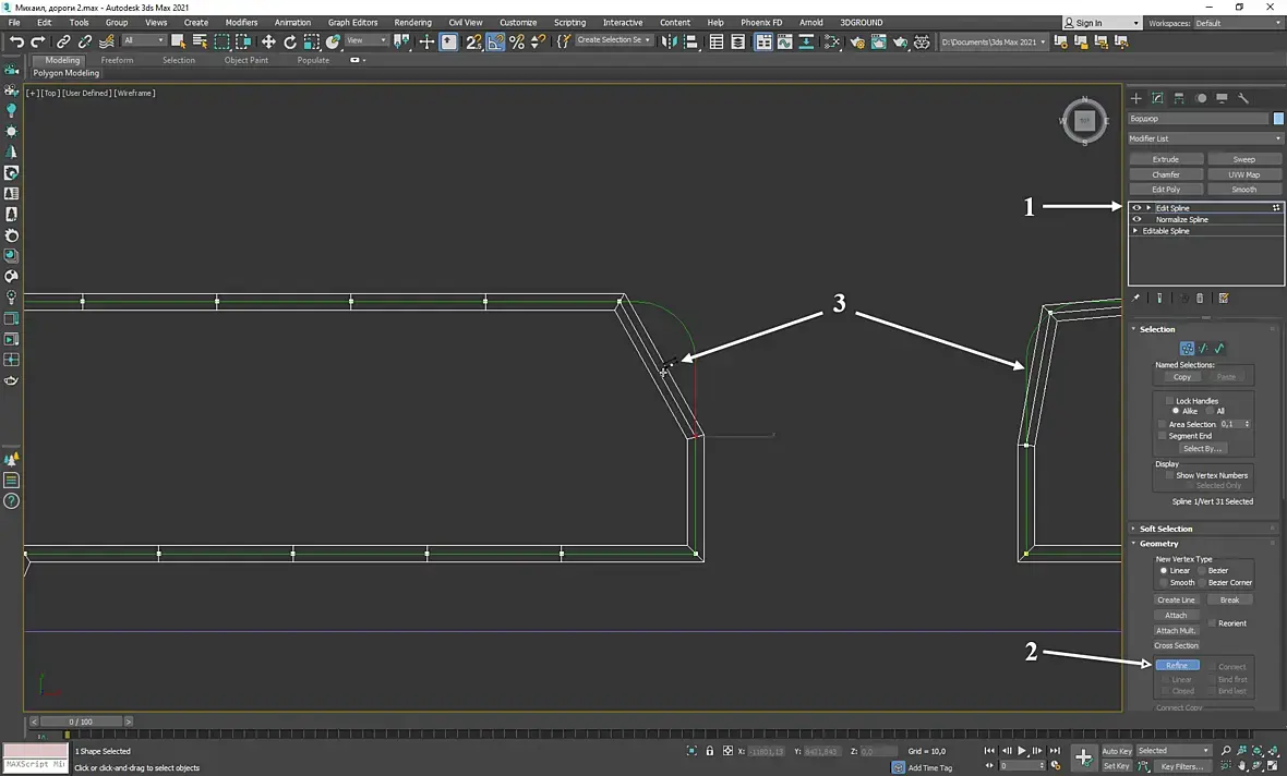

Это нужно исправить вручную, наложив поверх модификатор Edit Spline, добавляя новые точки (кнопка Refine) и двигая их:
После того, как добавил дополнительные точки в углах и подвигал их, у меня получилось примерно так:
(нужно не забывать, что все точки должны быть типа Corner - выделяем все точки (Ctrl+A), правой кнопкой - выбираем "Corner" в выпадающем меню).
Углы более-менее ровные, дальше задача - разделить непрерывную линию на отдельные камни!

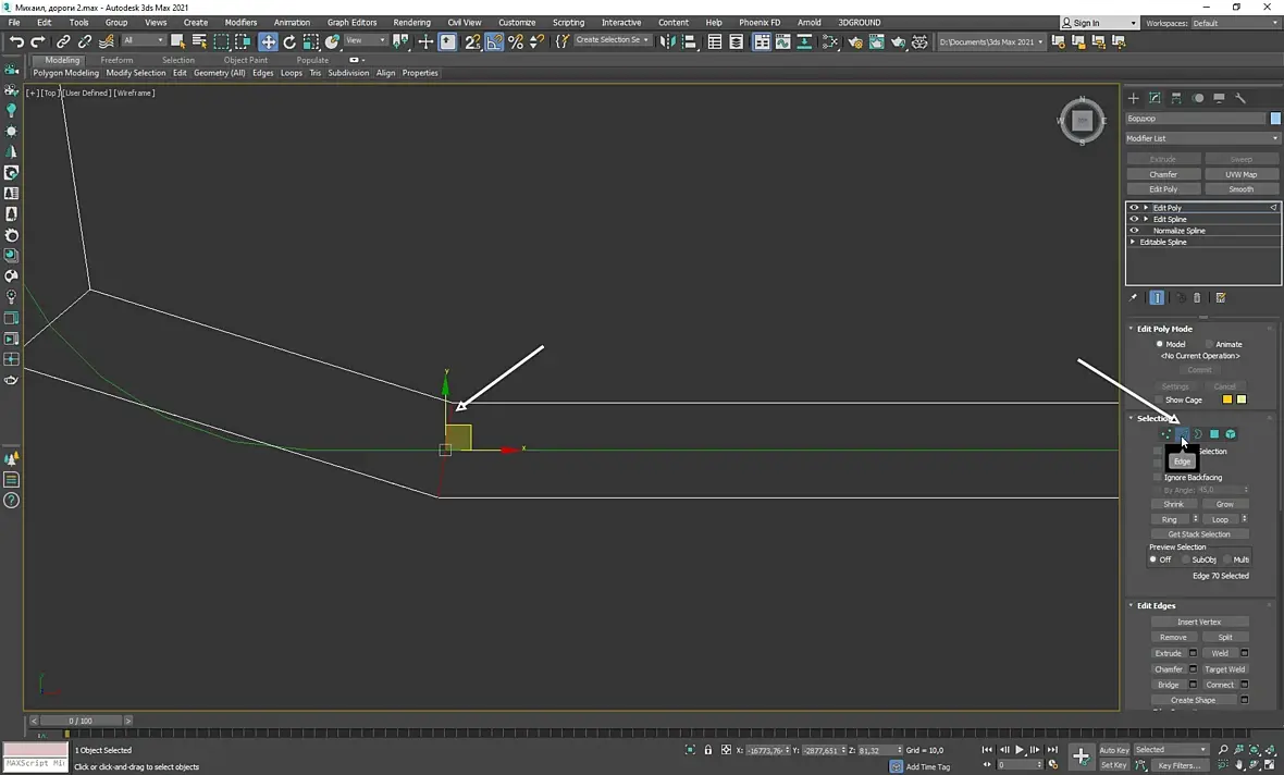

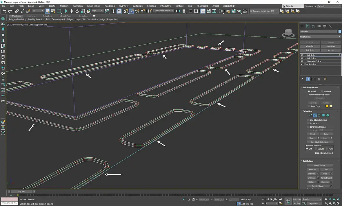

Для этого накладываем модификатор Edit Poly, переходим в режим редактирования ребер и выделяем перпендикулярные ребра, по одному ребру на каждом из бордюров, замкнутых в одну линию:
Нажимаем Loop - ребра должны выделиться со всех сторон по кругу, затем - Ring, чтобы все перпендикулярные ребра были выделены:
Должна получится такая картина - все ребра, обозначающие границу между камнями, выделены:

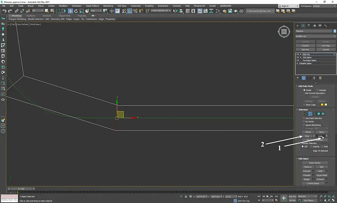

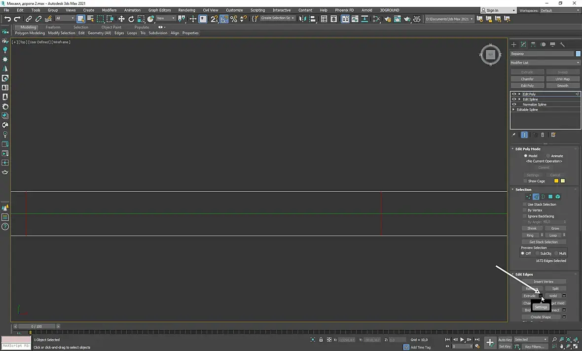

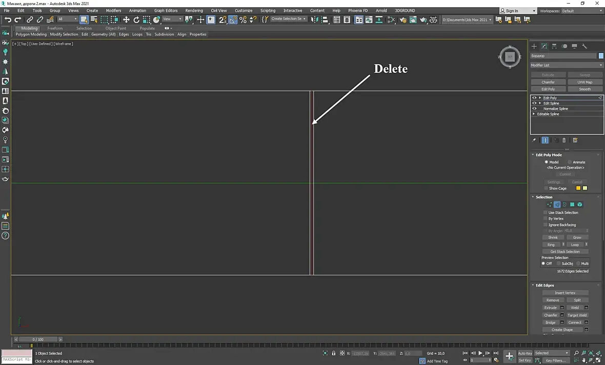

Теперь пришла пора "разорвать" их, сделав между бордюрами промежуток! Для этого, не снимая выделение, жмем Extrude, точнее квадрат рядом с кнопкой, для его настройки:

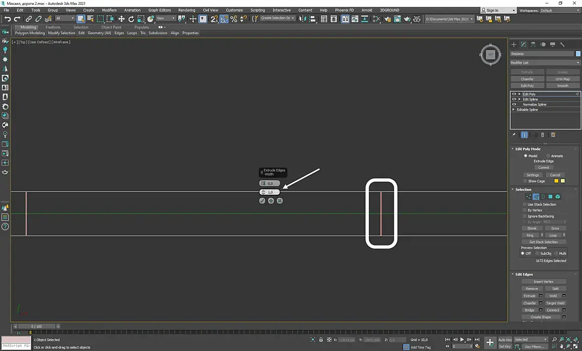

В плавающем окошке настроек Extrude задаем расстояние разрыва - например, 1 мм:

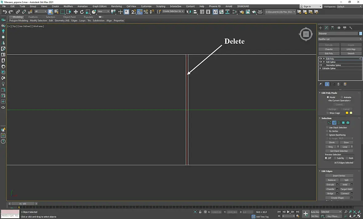

Оставшиеся выделенными линии посередине удаляем - Delete на клавиатуре:

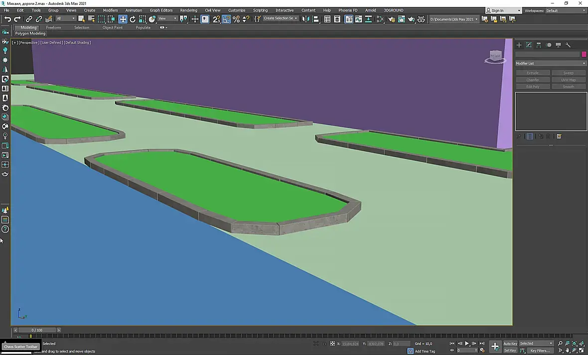

Вот что должно получится, если перейти в 3д и приблизить:

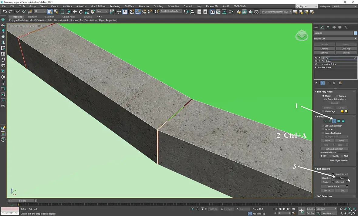

Видно, что внутри камней пустота, ее нужно закрыть. Выбираем выделение Border в настройках Edit Poly, выделяем все "бордеры" всех камней - Ctrl+A, нажимаем Cap в настройках Edit Poly - все отверстия должны заделаться:

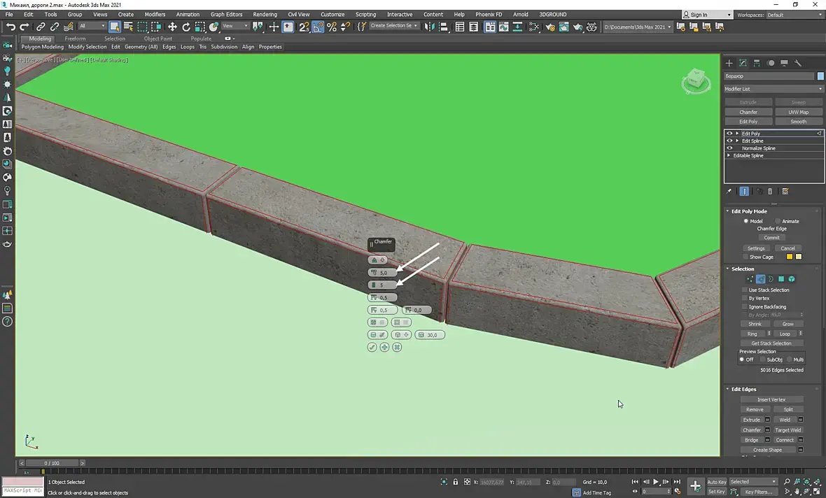

Камешки готовы! Но они получились с резкими углами, нужно сгладить, сделав фаску.

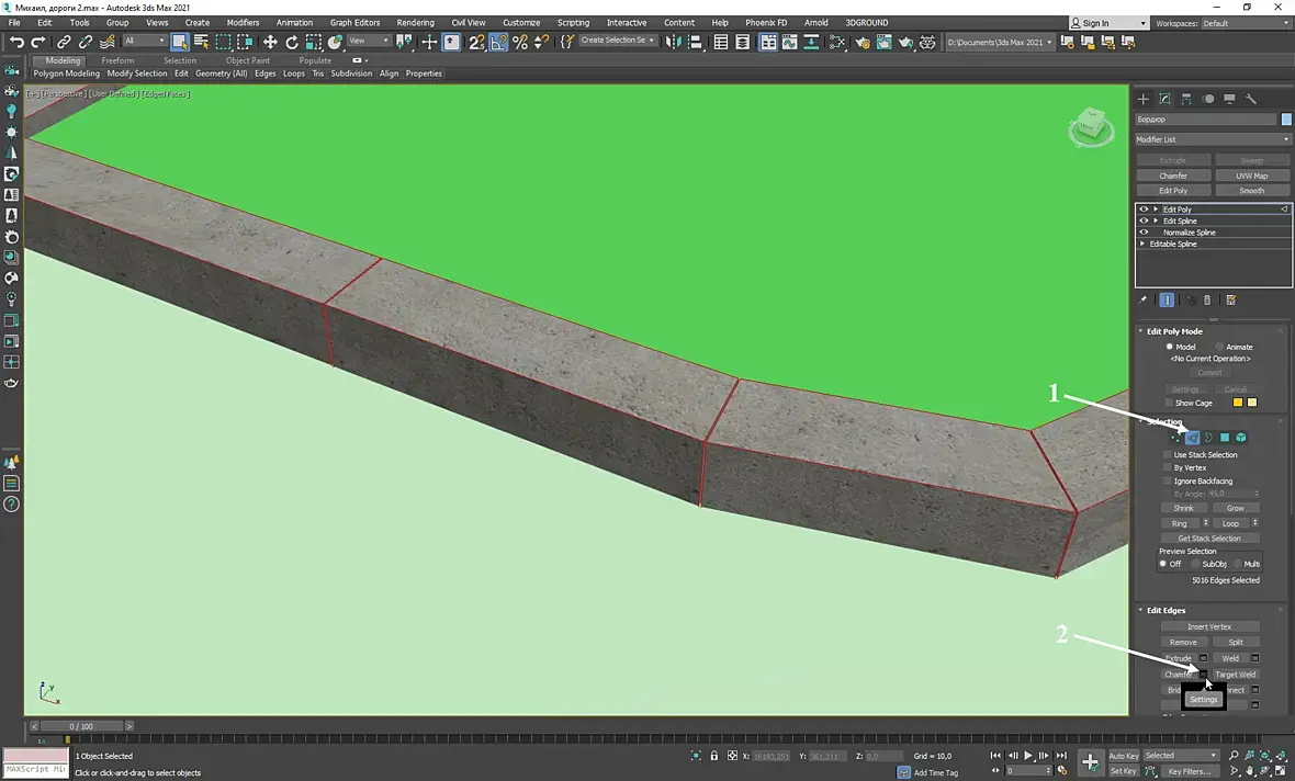

Выбираем все ребра, жмем Chamfer (квадратик рядом):
Делаем фаску по вкусу, я сделал 5 мм:
Вот что приблизительно, у меня получилось:
Можно сделать поаккуратнее, в углах побольше сочленений, но смысл, думаю, понятен, успехов!

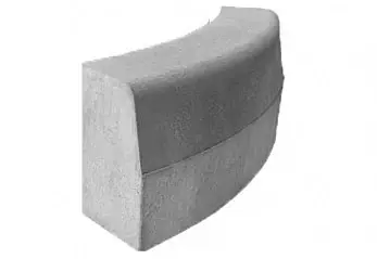

1. Вы делаете не бордюр, а поребрик. Разница в том, что бордюры выставляются в уровень с поверхностью, которая выше. У Вас в газонах земля ниже, соответственно это поребрик.
2. Радиусные элементы существуют. Необязательно делать прямые на скруглениях
3. Если обратите внимание на любые бордюры в местах стыка между собой они почти вплотную, нет там фасок.
