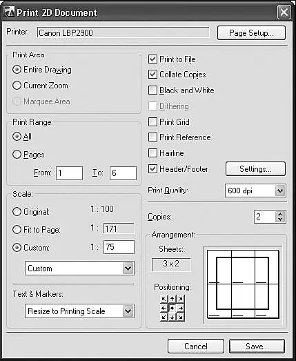

там при печати должна быть настройка - печатать черно белым.
вот тут в настройках есть black and white галочка

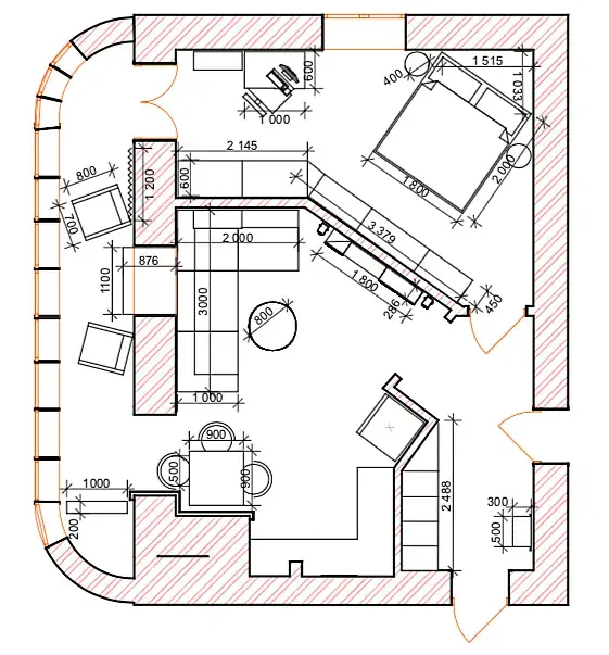

mariyadesign87, здорово придумали по планировке.

)))спасибо)

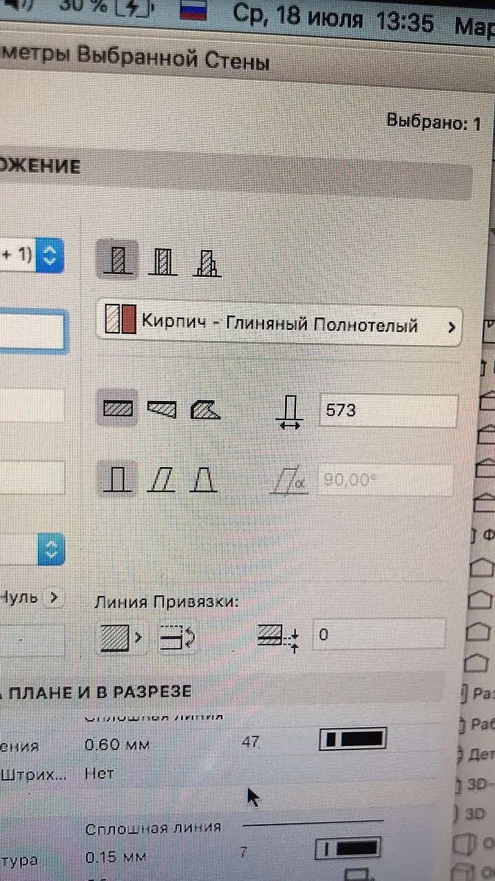

дело в том что черно белый вариант мне не подходит так как практически на всех чертежах присутствуют цветные линии, а в настройках поменяла в самой стене правильно? И ничего не изменилось, все штриховки стоят чёрные а стена все равно красная

Это фото что я уже все что можно на черный цвет заменила)))

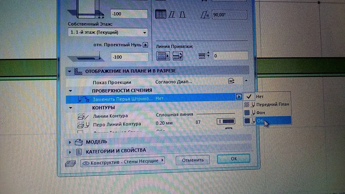

На третьей фотке Кирпич надо поменять на что-то другое, что подходит. Возможно, здесь косяк

Вот ч тоже уже посмотрела но на других видах толщину стены не даёт менять , поэтому кирпич выбран, засада прям, как ж все остальные то в чёрном цвете делают, я знаю в корале переделывают но это ж сколько чертежей надо переделать и не удобно
Сообщений: 5370
Меняйте цвет в Многослойных Конструкциях и Строительных Материалах.
