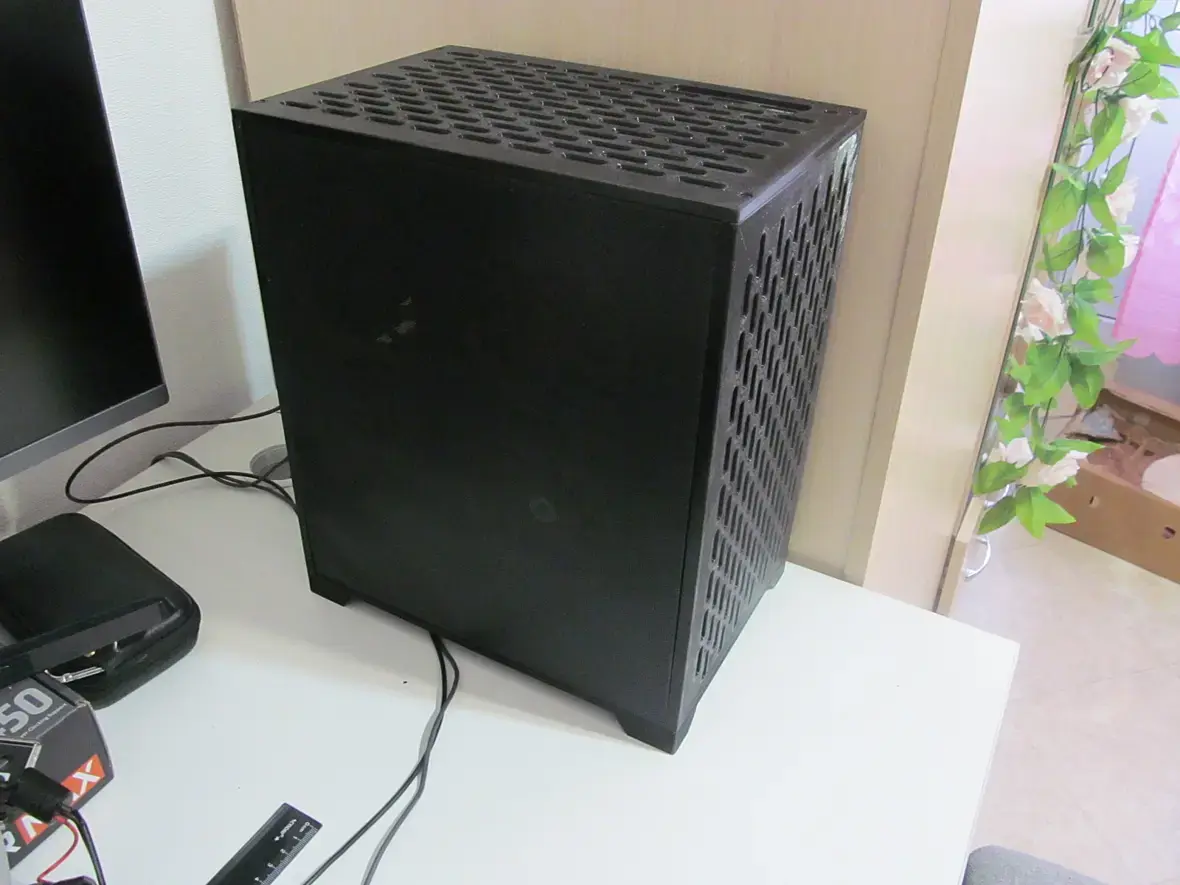

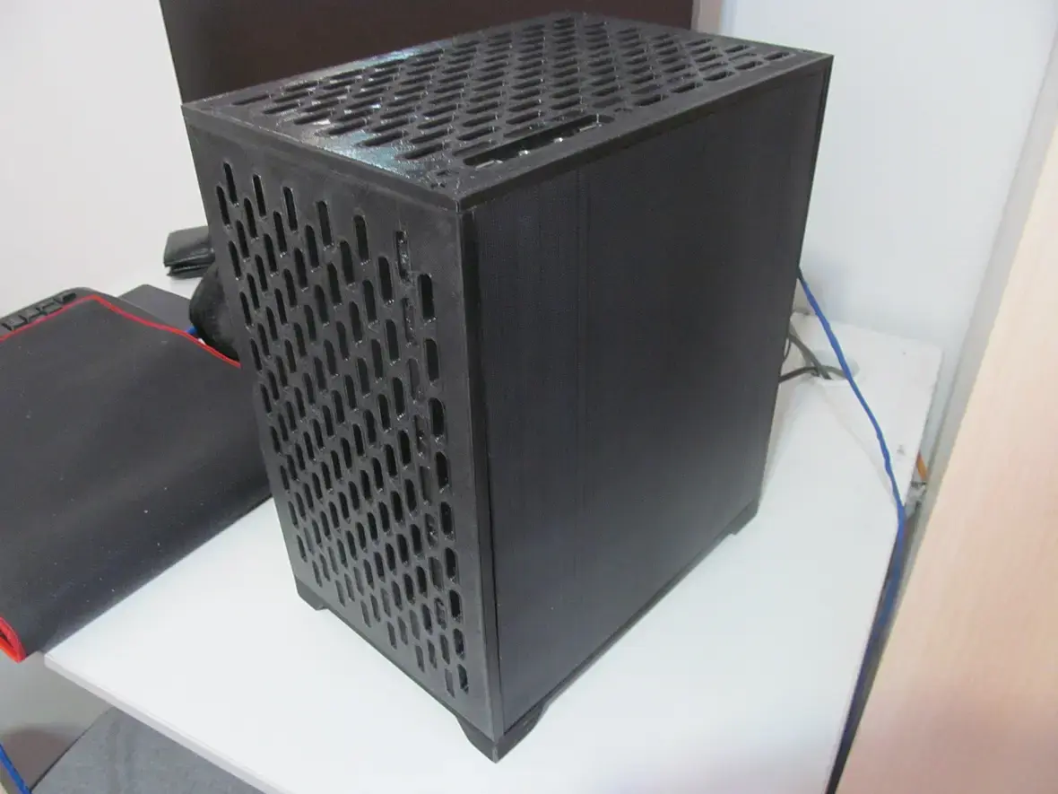

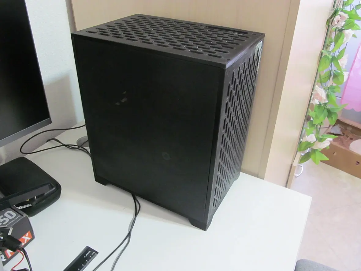

Всем привет - решил поделиться своим увлечением, небольшой корпус для себя сделал на Tronxy x5SA 330x330 размер рабочей зоны принтера.
Давно задумывался над тем что хочу свой конфиг корпуса, с нужными мне размерами - со всеми нужными креплениями вентиляторов, и железяк - так пришел к тому что в прошлом году начал печатать свой первый прототип, который завершил спустя 4 месяца, прототип вышел сложным и не очень удобным в эксплуатации ссылка, спустя некоторое время мне пришлось переехать в другой город и я решил продать принтер.
И вот уже в 20 году снова появилась возможность заняться любимым делом, сейчас я доволен проделанной работой, думаю через пару месяцев захочу снова что-то новое спроектировать, а сейчас займусь корпусом для жены )
imgur

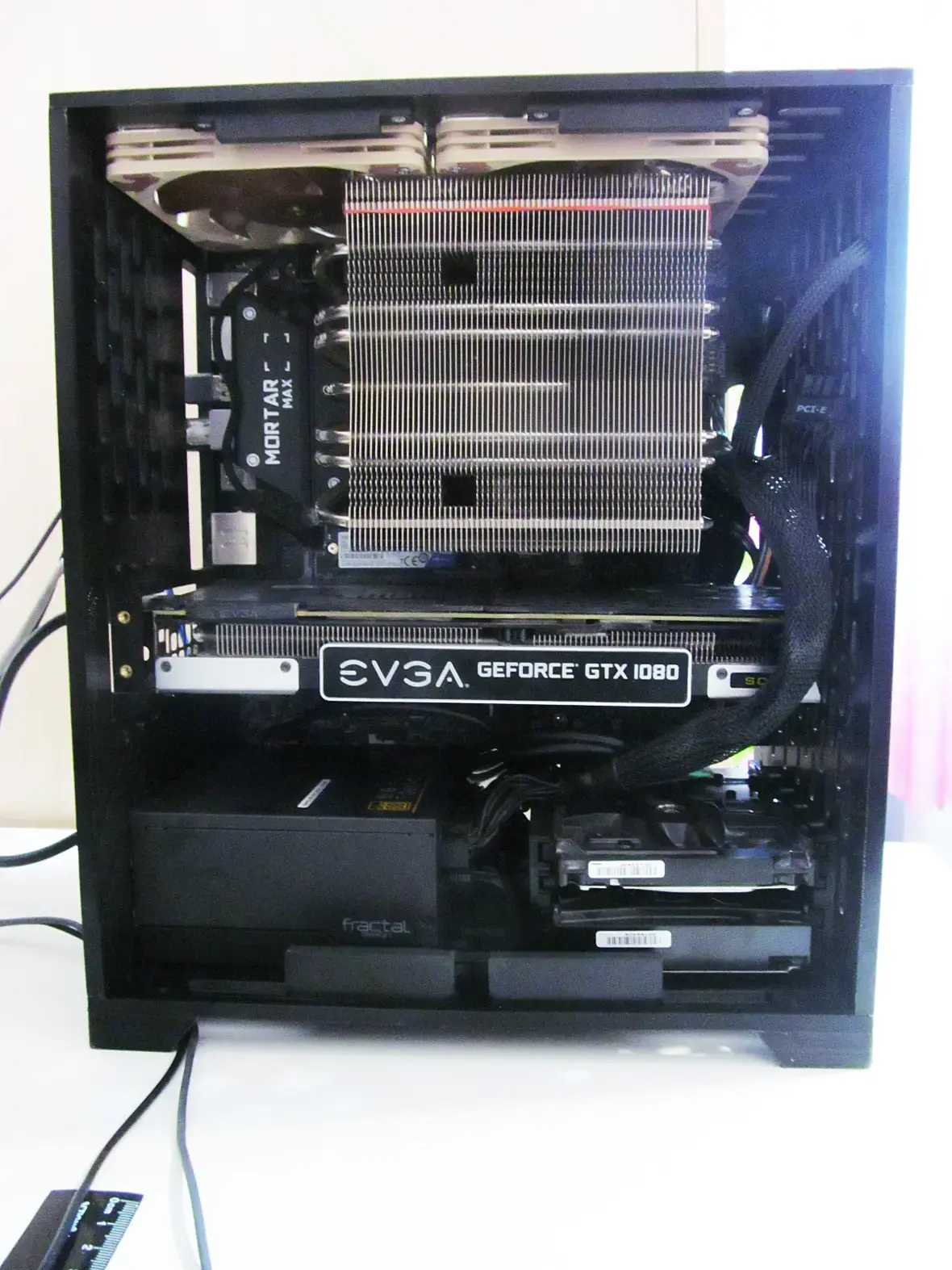

Specs:
CPU: Ryzne 3900x OC 4.3 / 4.15 1.2 V (~65C on render / 22 ambient)
CPU Cooler: Noctua Nh - C14S
MB: MSI B450 MORTAR MAX (VRM TEMP ~54 C)
MEMORY: FORZA 32gbx4 128gb total / 3333 CL17
GPU: EVGA 1080 SC2
PSU: Fractal ion 650W
Storage: 2 HDD (2/4 TB) / M.2 WD blue SSD (System + programs) / M.2 NVME samsung 970EVO (work) / SSD SanDisc (games)
ADD Fans: 4 Noctua NF A120x25 FLX / 2 NF A120x15 FLX / 1 Scyth Slim 120x17
Dimenssion: 202x297x336 (350 with foots) 17L

пластиковый корпус - чертовски плохая идея, у него теплоотвод будет отвратный из-за крайне низкой теплопроводности пластика, да и прикручивать материнку с тяжелой СО + тяжелой видюхой к пластику - ну такое себе, каркас несущий в любом случае из металла должен быть
Вы так говорите будто знаете )) Никаких проблем с теплоотводом нету, и не будет - я указал температуры в рендере выше 68 градусовне поднимается (после часа рендера), и это сам кристал -
воздух в корпусе температурой 40 градусов не выше ... У пластика температура деформации начинается с 80 градусов, и это при условии прямого контакта и толщины пластика ниже 2 мм /
Насчёт каркаса - видно что вы не знаете темы это PETG толщина стенки материнки 7мм - вы её руками не сломаете ) в неё вкручены металлические болтики которые стандартно используются для установки материнок - Шум практически отсутствует примерно 36db в простое и около 42db (замерял я конечно телефоном, понимаю что это не точно, но ничего лучше под рукой нету) в работе на расстоянии вытянутой руки
Это мой второй корпус - первый прототип проработал у меня почти год и никаких проблем не было выявлено - что подтверждает мои слова

Полагаю что при рендере 24/7 в условиях теплого лета, ваш корпус станет мороженкой)
Прошлым летом в Москве мой предыдущий прототип не стал мороженкой хотя и грелся куда выше ) вы можете спросить о ТТХ пластика, а потом делать выводы ) но уверяю вас никто никуда не расплавится ) И да бывает такое что и по 24 часа рендерю и ничего не случится если всё делать с умом )
Сообщений: 10718
traf ну с тем же успехом можно сделать корпус из дерева и пофиг на теплоемкость и теплопроводность
для примера серверный корпус цельнометаллический, 2 платинума, каждый по 145вт, при всех включенных вентилях корпусных при рендере 24/7 летом при +30 греется максимум до 55 градусов, тот же корпус с отклченными вентилями на перегородке, и работающими корпусными только на вдув 60 градусов, точно такая же машина, но в корпусе с пластиковым окошком летом греется в том же режиме до 75 градусов, при замене крышки с окошком на стальную пластину, температура опускается до 60
На сайте c 17.01.2011
Сообщений: 335
Годно. Правда, я бы сажал напечатанные панели на раму из простых алюминиевых уголков. Ну и можно на заднюю стенку еще вентилятор повесить, чтоб горячий воздух быстрее уходил.
для примера серверный корпус цельнометаллический, 2 платинума, каждый по 145вт, при всех включенных вентилях при рендере 24/7 летом при +30 греется максимум до 55 градусов, тот же корпус с отклченными вентилями на перегородке, и работающими корпусными только на вдув 60 градусов, точно такая же машина, но в корпусе с пластиковым окошком летом греется в том же режиме до 75 градусов
Я вам привёл факты работы моей машины - ещё раз вам повторяю что нету у меня проблем с перегревом - потому как я продумал хорошо воздушный поток и его с излишком в этом корпусе - вентиляторы ели вращаются делал с упором на тишину - температуры в рендере не поднимаются выше 68 градусов это с учётом того что у меня в комнате достаточно тепло(22 градуса) и батареи до сих пор греют сильно.
В этом нет необходимости (хотя там предусмотрены для этого крепления) потому что стоит 2 вентилятора на выдув вверх, они забирают горячий воздух из корпуса, остальное тепло уходит из-за давления 4 фронтовых вентиляторов

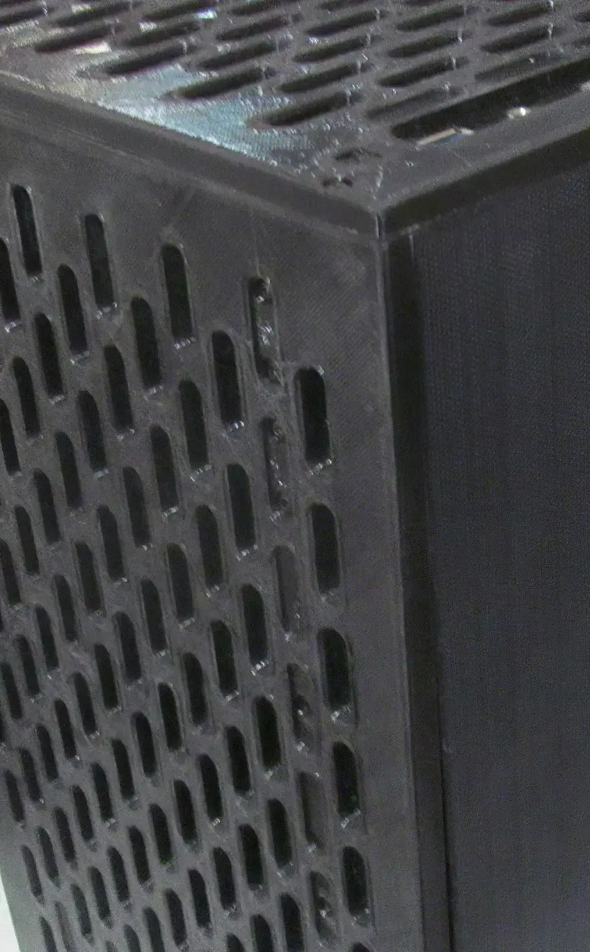

Фильтры есть, на боковых панелях натянута сетка, на фото видно ) Это вполне себе мелкая сетка - от совсем мелочи конечно вряд ли спасёт но пыль покрупнее задержит, ну а сверху не стал ставить так как там выдув, пока не уверен что он там нужен

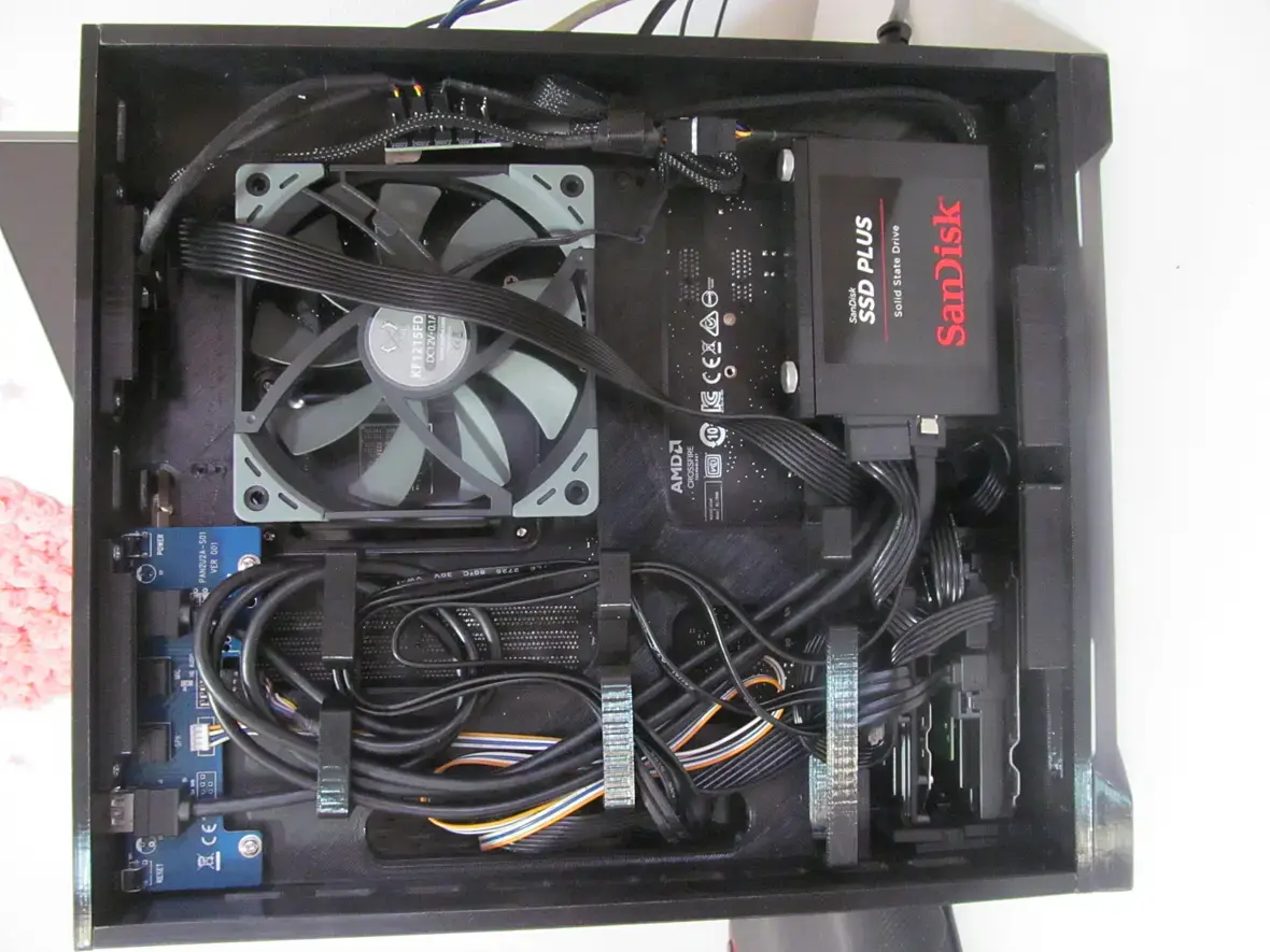

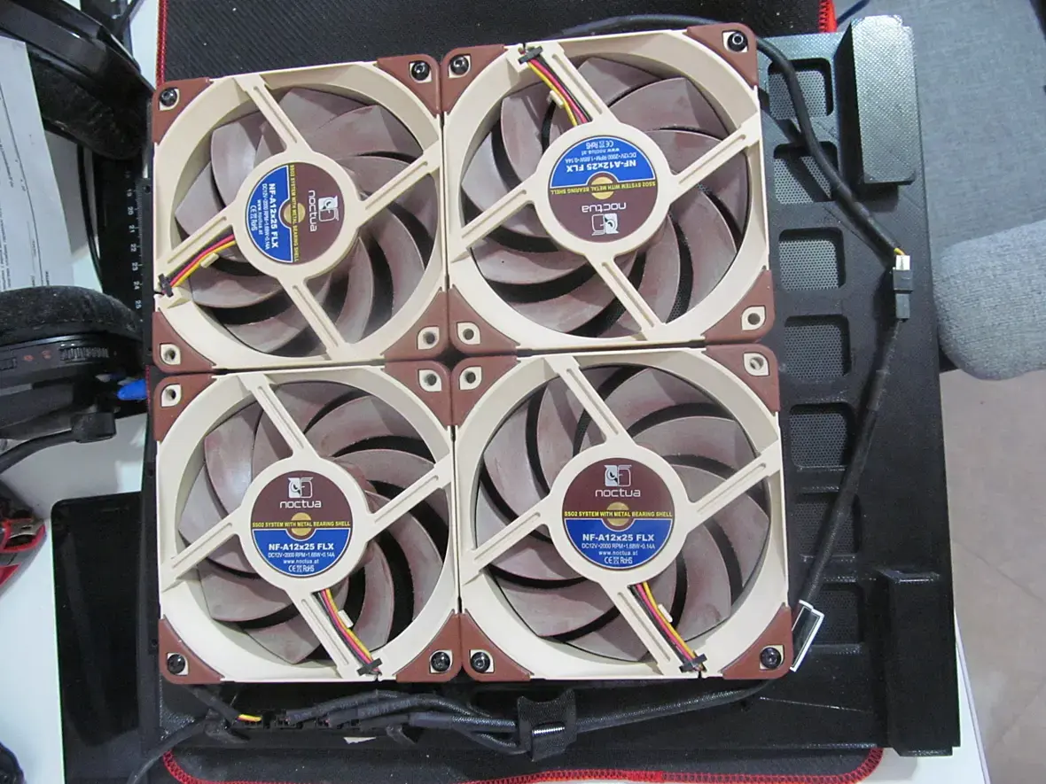

traf, 2-е фото - это крышка снятая на 1-ом фото? что-то туго соображаю по картинкам

Это прототип, по сути балванка для стыковки, я понимаю что вы можете лучше сделать и обезательно поделитесь чем то сделанным своими руками )
