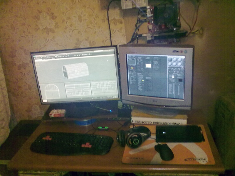

На сайте c 24.06.2014
Сообщений: 5032
Какие то корпуса, заземления, понапридумывают тут всяких проблем а потом спорят smiley-biggrin.gif
Я лет 10 просидел за разными компами без корпусов и заземления, в доме где заземление не предусмотрено. Где у меня компьютерные потроха только не валялись, и на подоконнике и на столе и прикрученные к стене )) Только с тяжёлыми видеокартами приходилось чуть заморачиваться. А так, ничего не сгорало никогда хоть и перепады и отключения света это регулярные события у меня.
Так что выгоняйте домашних животных и отказывайтесь от корпусов, вот... smiley-biggrin.gif
