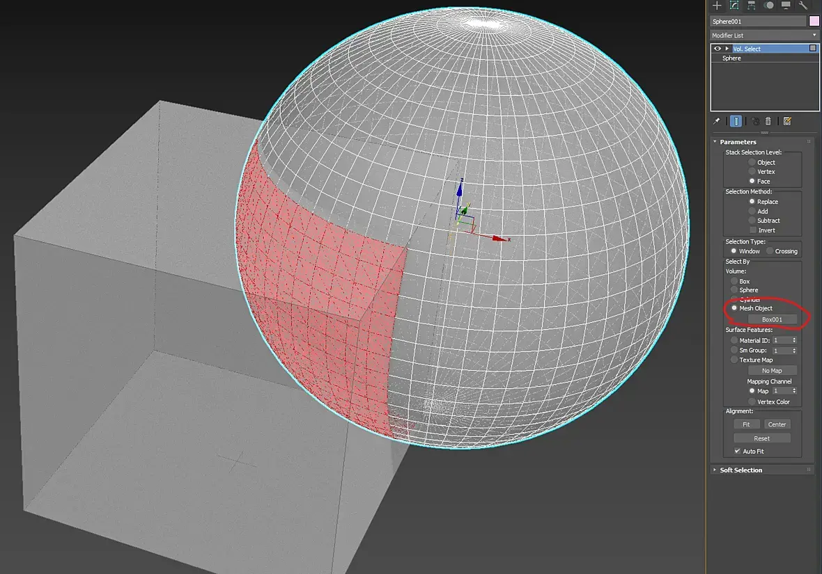

Возможно модификатор Vol.select поможет.
Степень точности выделения там, правда, зависит от плотности сетки. На уровне подобъекта может выделять фейсы, вертексы
