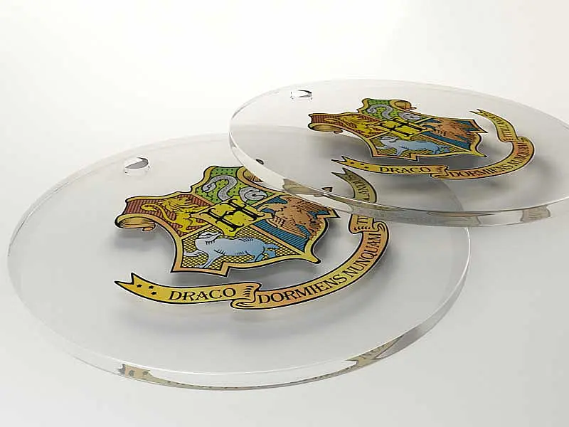

Собственно вопрос по фотке. Сделала прозрачную форму, под акрил, есть изображение в ПНГ с прозрачным фоном. Но не получается сделать чтоб это изображение было плотным как на этой фотке. Получается прозрачное как сам материал акрил, как исправить?

присмотритесь внимательно - оно плотное за счёт теней. Как это решить - сами подумайте.

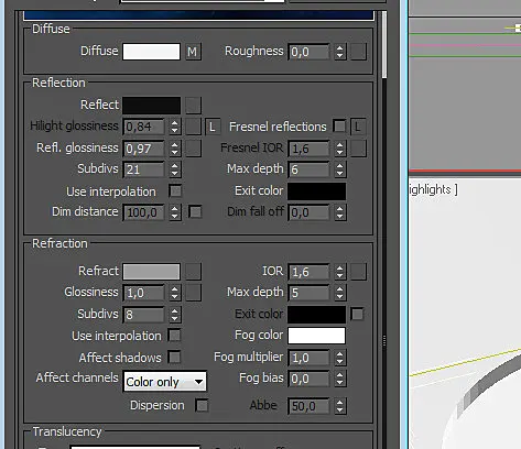

Ok now i understand your problem.
As a rule of refraction in 3D world, your object which has refractive material (your glass here, in this case) is processing refraction with the illumination of your native background when you hit your render button. Which leads us to: it actually is not the background you see there, it's the illumination that your background gives to your refractive object to calculate its refraction, even if you try to mask it with alpha channels, and / or render elements, it will be visible so what you are getting is perfectly normal.
 Please do the following: -Under the Refraction section of your glass material, change Affect Channels: Color Only to Color + Alpha-You can do this for Reflection too depending on your scene setup. And you will be able to remove / blend your refraction as an alpha channel in Photoshop or similar, just save this as another bitmap image (jpg, png, tiff or any format you want, and use it as a blending layer on your final render.
Hope this solves it for you.

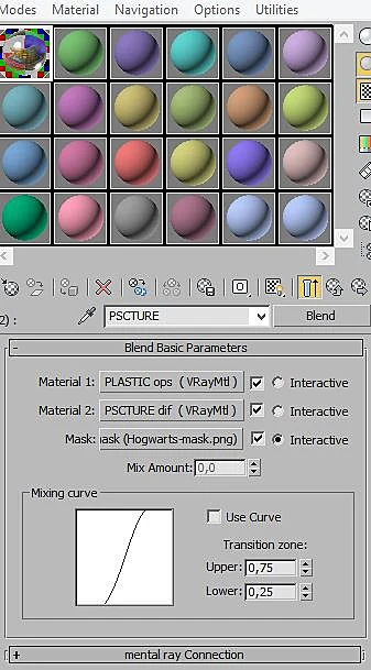

Может не совсем поняла проблему. Но чем не подходит обычный Blend?
Два мата на каждую из сторон медальки, с разными масками

настройки

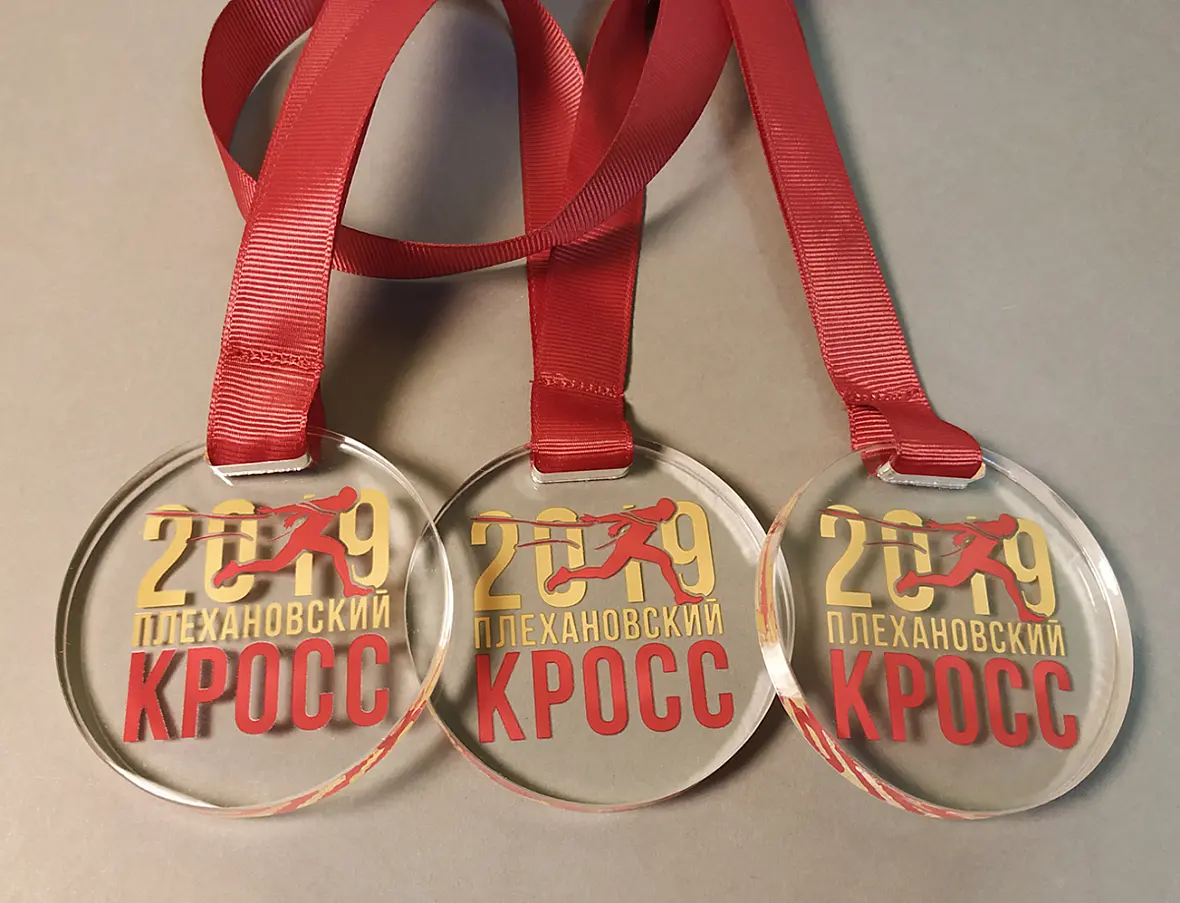

вот так это выглядит
ну не знаю, как по мне, для вашего случая вполне подойдет обычный Blend
набросала на быструю руку, материалы простейшие, сцена простейшая, не заморачивалась для примера
смотрится так

Если я правильно понял проблему, то возможно Вам нужен материал Blend. В основу кладете акрил, затем в первый слот свою картинку и к ней маску. В этом случае изображение будет абсолютно не прозрачным, а то, что останется под маской, соответственно, прозрачным.
