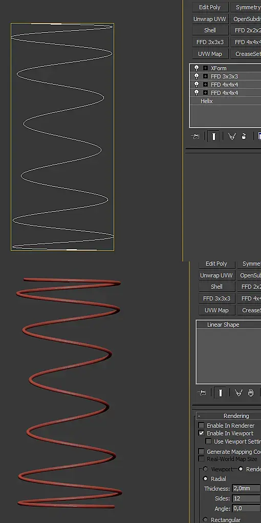

попробовал немного криво получается.

Я бы попробовал Хеликс несколькими модификаторами Tape исказить. Но это не наверняка, там на глаз придётся параметры подбирать и хз получится ли.

профиль получается искажается

Так sweep после редактирования сплайна, все будет ок

FFD накидывайте до задания толщины - искажений не будет. После FFD просто коллапсите всё и задаёте толщину сплайну.
