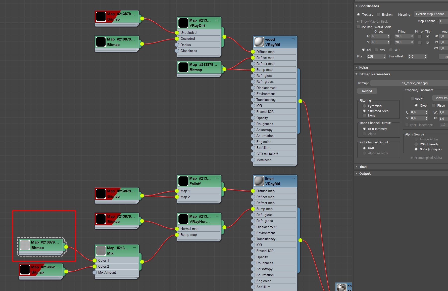

мне не нравится, когда пути удалены)) открывая старый перемещенный файл или по локальной сети с ноута фиг найдешь от чего текстур не хватает. И еще макс автоматом подгружает из других папок текстуры если имя совпало, а когда пути есть всё ок.
вот, например, одна есть, но макс взял ее из другой папки просто по имени
и да, когда текстуры в папке в моделью, автоматом ничего не подгружается, зато мешает очень
