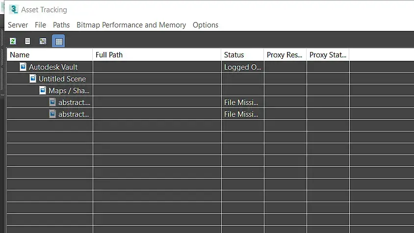

На сайте c 25.11.2019
Доброго дня. Подскажите, при удалении путей в форматах fbx и obj, пишет file missing
Цитата Slazzo:
Цитата Ol41ka:
пишет file missing
и что не так?
Уже настроила, чтобы файл находился
