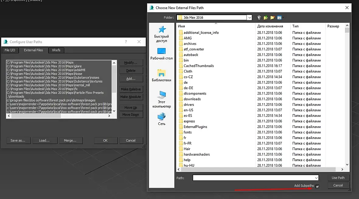

Добрый день! Подскажите, возможно ли как то массово задать пути к текстурам, а не по одной папке добавлять? У меня все сборники моделей находятся в одном месте и разных папках. Так что б добавить одну папку а в ней 3ds max уже сам прописал все пути.

кинуть все текстуры в папку  рядом с проектом, т.е. ..//project_folder/texures и он сам найдет. особенно если сделать strip paths

Цитата supremeclassic:
Спасибо!!!))
Сообщений: 10712
supremeclassic это скорее пример того, как делать не надо
А почему?
Сообщений: 10712
dmitriks потому что список внешних путей очень скоро перевалит за несколько сотен, что не есть гуд, среди которых 90% будут неиспользуемыми в конкретном проекте, эти пути глобальны для макса, а не локальны для конкретной сцены, для конкретной сцены пути прописываются в ассет трекере

Если лежат все сборники (о них идёт речь в первом посте) моделей в одной папке - всё же стоит добавить её сюда и забыть про проблемы.
Согласен. Это удобно.
Сообщений: 17132
Ну добавьте, поработайте. Потом расскажете )
Будет медленнее рендер? Или загрузка сцен?
Сообщений: 17132
загрузка
