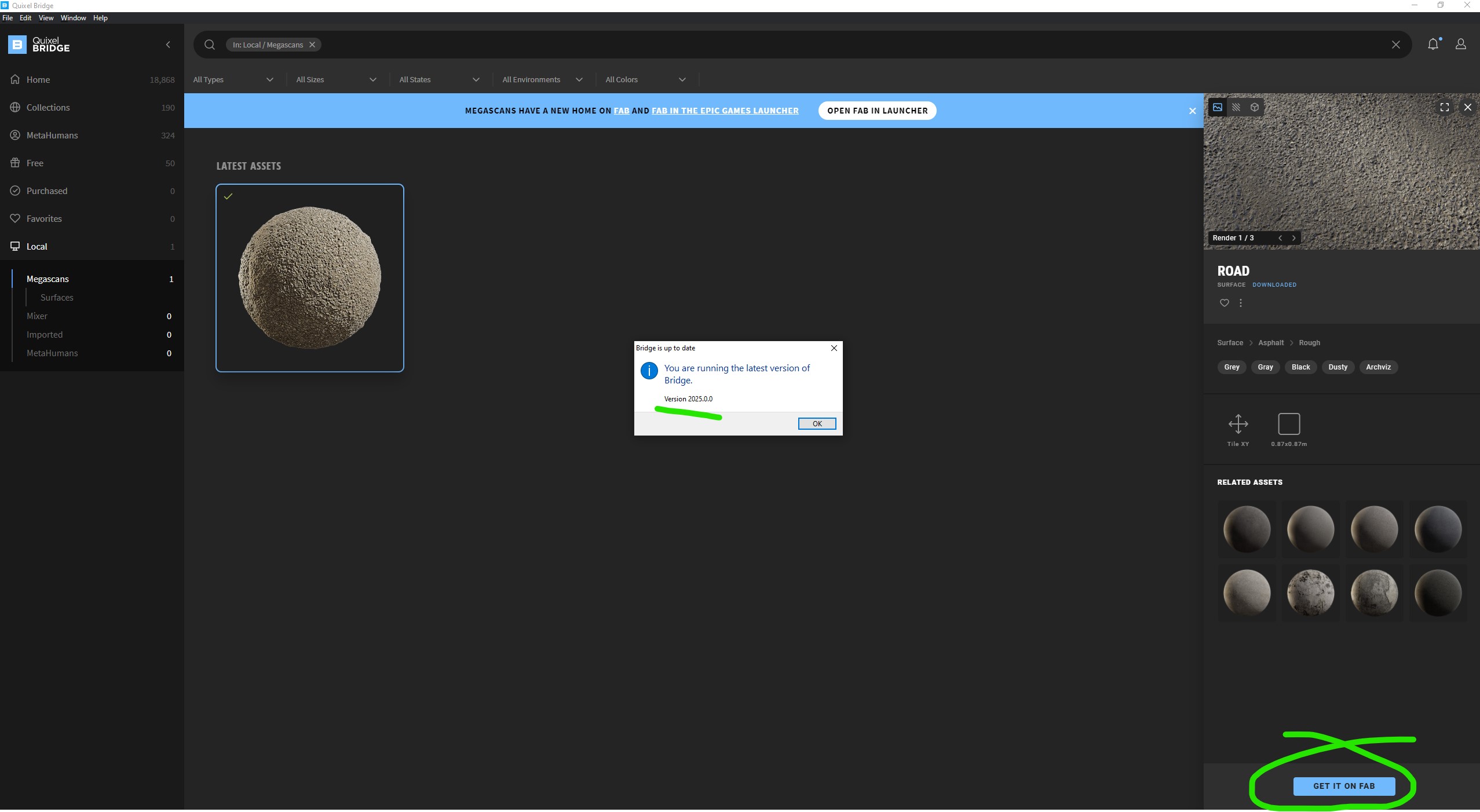

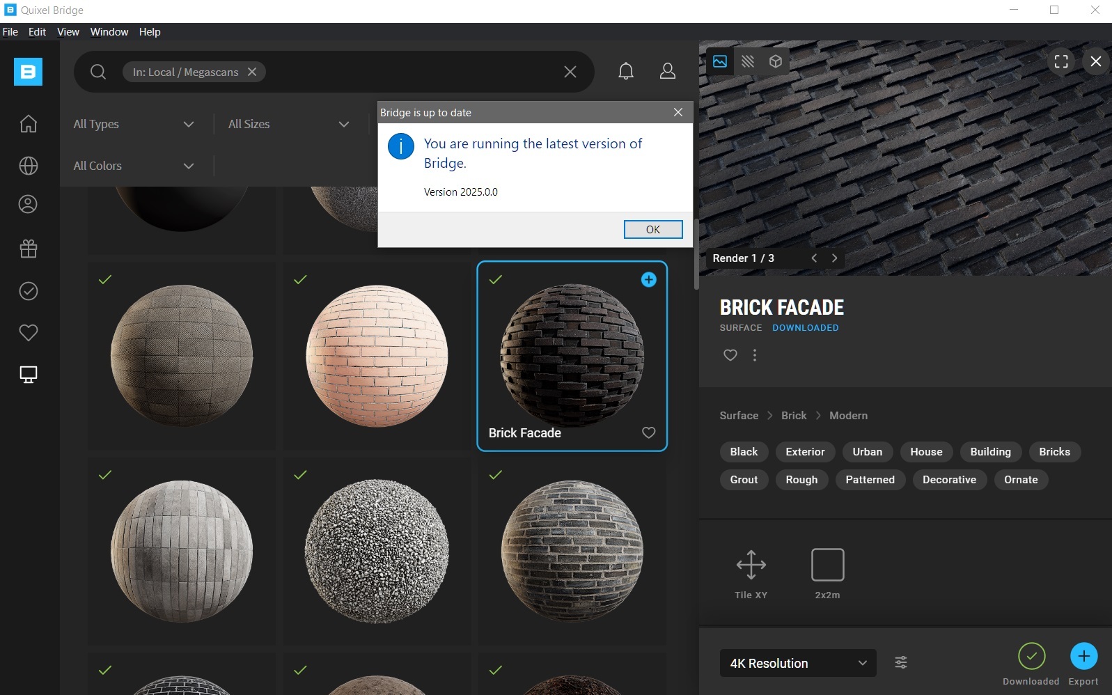

Хм... У меня 2 версии Quixel Bridge (2021.0.3.0) и (2025.0.0.0)
(2021.0.3.0) - не получается авторизоваться через epic games, появляется серое окошко (область для ввода логина и пароля) и ничего не происходит
(2025.0.0.0) - видит все ассеты на пк, но там где должна быть кнопка экспорт, теперь GET IT ON FAB

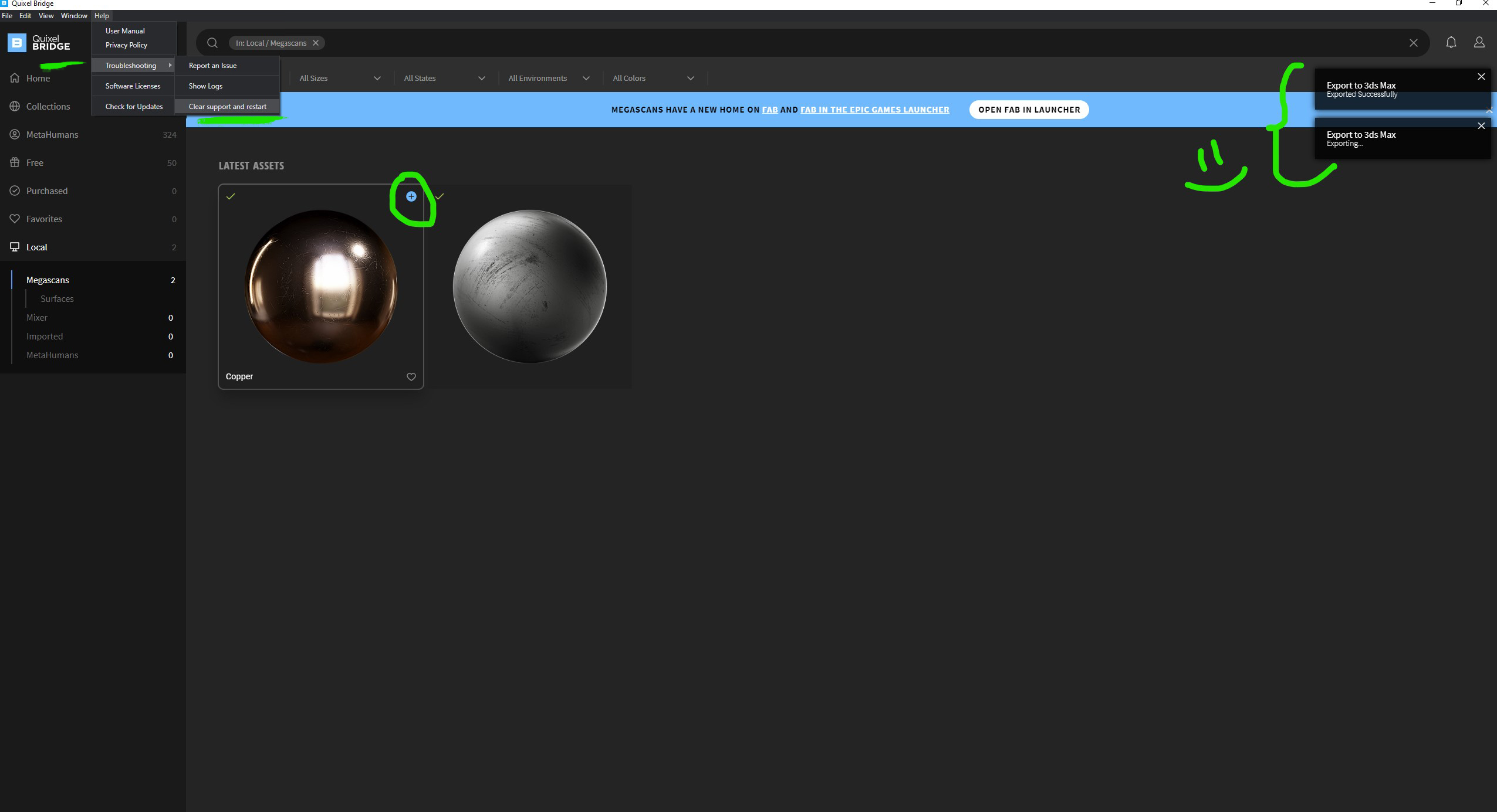

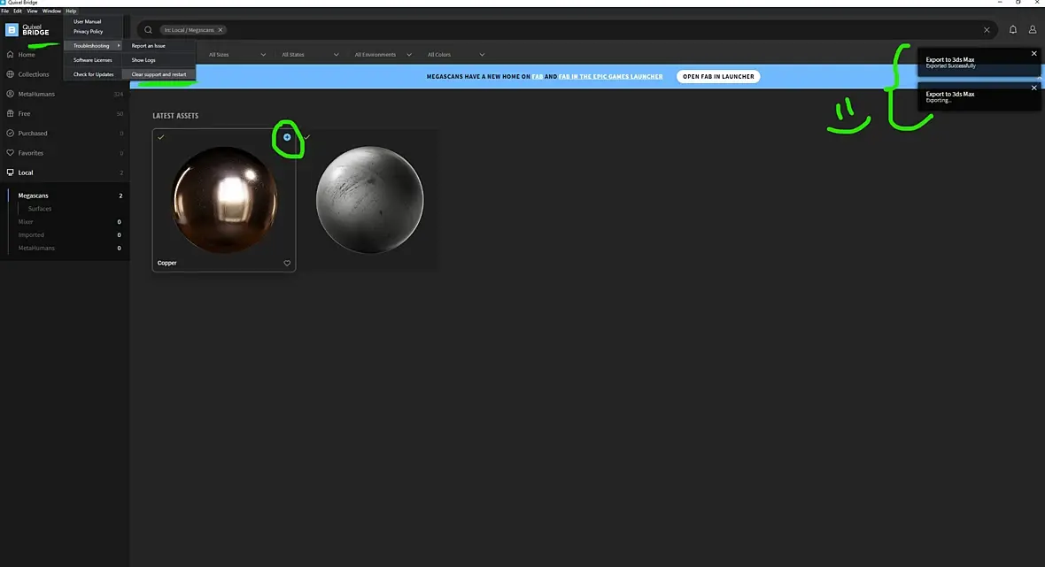

Наверно можно сказать, что это ПОБЕДА. Возможно кому-нибудь это поможет...
  1. Очистил КЭШ
  2. Обновил плагин для 3d max
  3. Кнопка GET IT ON FAB никуда не делась, но удалось экспортировать материал через "+", рядом с превью шейдера.
