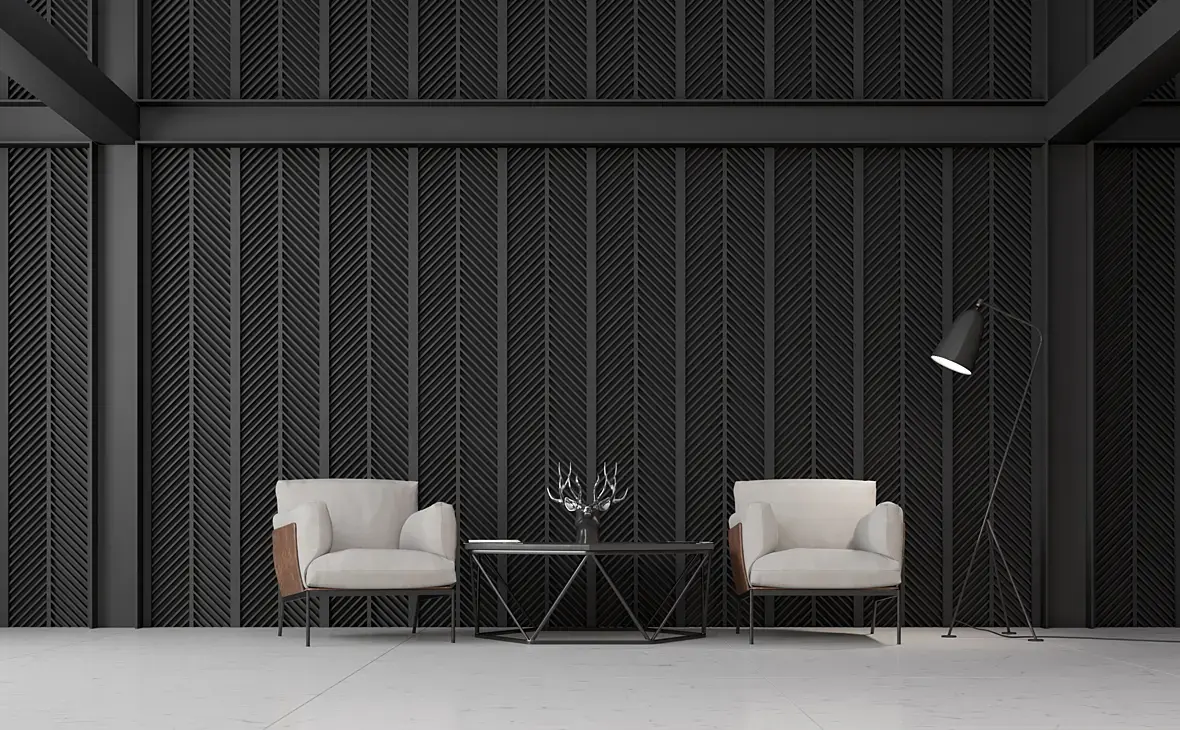

Отправили на форум с пометкой "Работа нуждается в доработке".
Просвятите, к чему же такая ссылка?

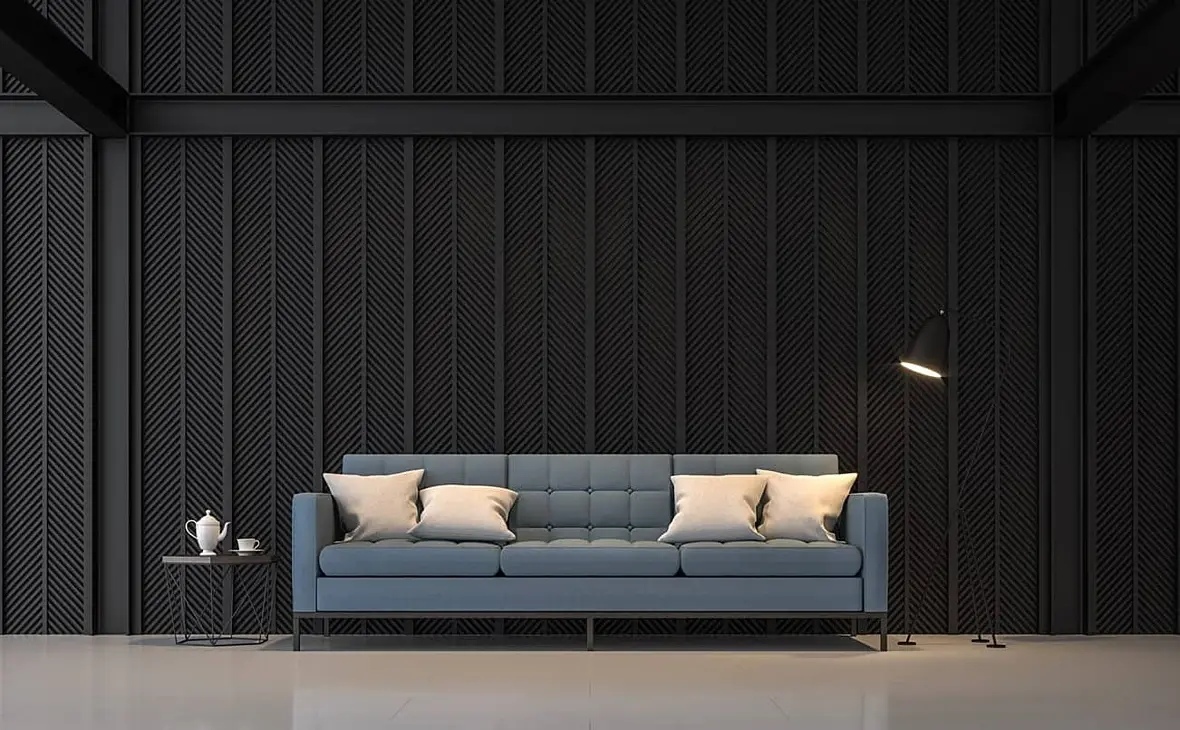

1 - рендер (мой). 2 - референс

и то и другое скучновато. что тут смотреть? )
имха конеш
ну подушки подсветите )))
Сообщений: 4758
хе на рефе невидимый свет освещает весь диван, фейк на фейке
текстурку шероховатости надо на глос накинуть на стены + раунд эдж или чамфер, ИС чутка по ярче и по желтее. И пост сделать

fortuna89131898975@mail.ru  дело не в скучно не скучно. поработайте над светом, материалами и геометрией кресел. сейчас геометрия неважная, текстуры не проработаны и смотрится картинка плоско.
так и референс не сильно лучше )))

Цитата fortuna89131898975@mail.ru:
верно, короче могут дальше не пустить, мол просто скучно?
На самом деле и реф мне тоже не нравится, а Вы его еще и ухудшили, на мой взгляд. На рефе диван является композиционным центром и картинка хотя и скучновата, но хотя бы выглядит цельной, на нее приятно смотреть. Вы "разбили" диван, заменив его двумя креслами, а в центр композиции поместили голову оленя и стол, которые почти сливаются с фоном. Таким образом центр композиции провалился по цвету. Голова оленя хоть и пытается тянуть на себя внимание, но из-за того, что кресла больше и контрастнее, завладеть вниманием у оленя не получается. В общем явного центра композиции теперь нет, взгляд зрителя мечется с оленя на кресло, с кресла на оленя, картинка "разваливается" и вызывает дискомфорт...

Сомнительная работа с точки зрения галереи. Она там не нужна, смотреть не на что, дизайна нет, художественности тоже. Даже если попадет, то нужные 200 баллов не наберет. Какой в этом смысл?
Если хотите в галерею(что само по себе сомнительно, но такое желание есть у всех новичков, хз зачем), делайте что-то посложнее чем прямой ракурс на стену из металлических реек и кресло. Не обязательно моделить махровую классику, достаточно и минимализма, главное - чтобы был дизайн и композиция. Чтобы картинки было приятно смотреть и можно было ими вдохновиться.
За референс лучше брать фото, а не рендер сомнительного качества. На вашем рефе свет фейковый, мат дивана так себе, геометрия подушек тоже не очень.
Что касается качества вашего рендера, то делая один подобный ракурс, можно было бы проработать его максимально. Снять фаски везде. Сделать металл сложнее чем просто тёмно-серый диффуз и глосси 0.7. Ткань на креслах можно замиксовать, имитируя небольшие потертости на местах сгиба. Пол проработать чуть больше чем флоргератор, хотя бы настроить материал. Свету из лампы добавить немного глоу и сделать контраст: холодный из окна/тёплый от лампы. Тут дорабатывать и дорабатывать, но это мало что изменит.

Это тот случай когда ну совсем уже никакой реф.
Теперь только дошло как до жирафа, что работа по рефу это как некий пропуск в галерею ибо она по рефу.
Тогда fortuna891318989 вам совет. Научитесь сначала выбрать референс в первую очередь для скилов, в которых  проявляется качество визуализации и моделлинг своих  моделей предпочтительно.
