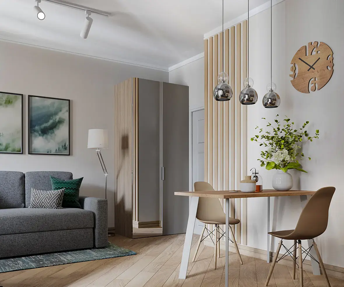

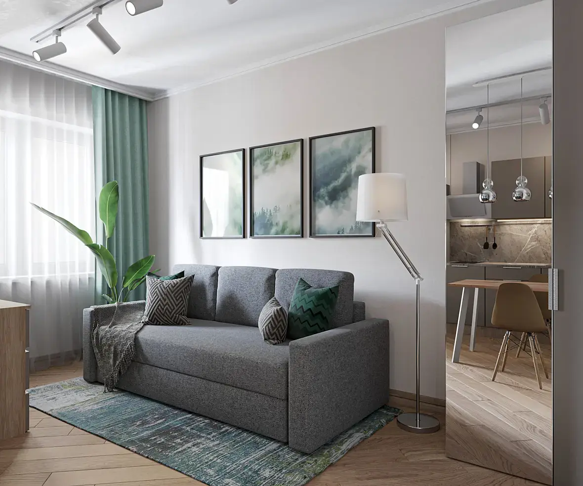

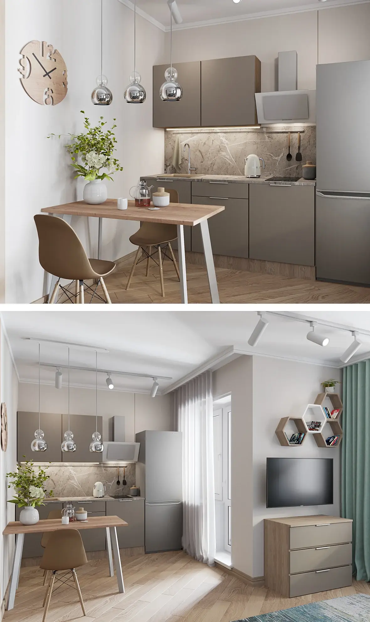

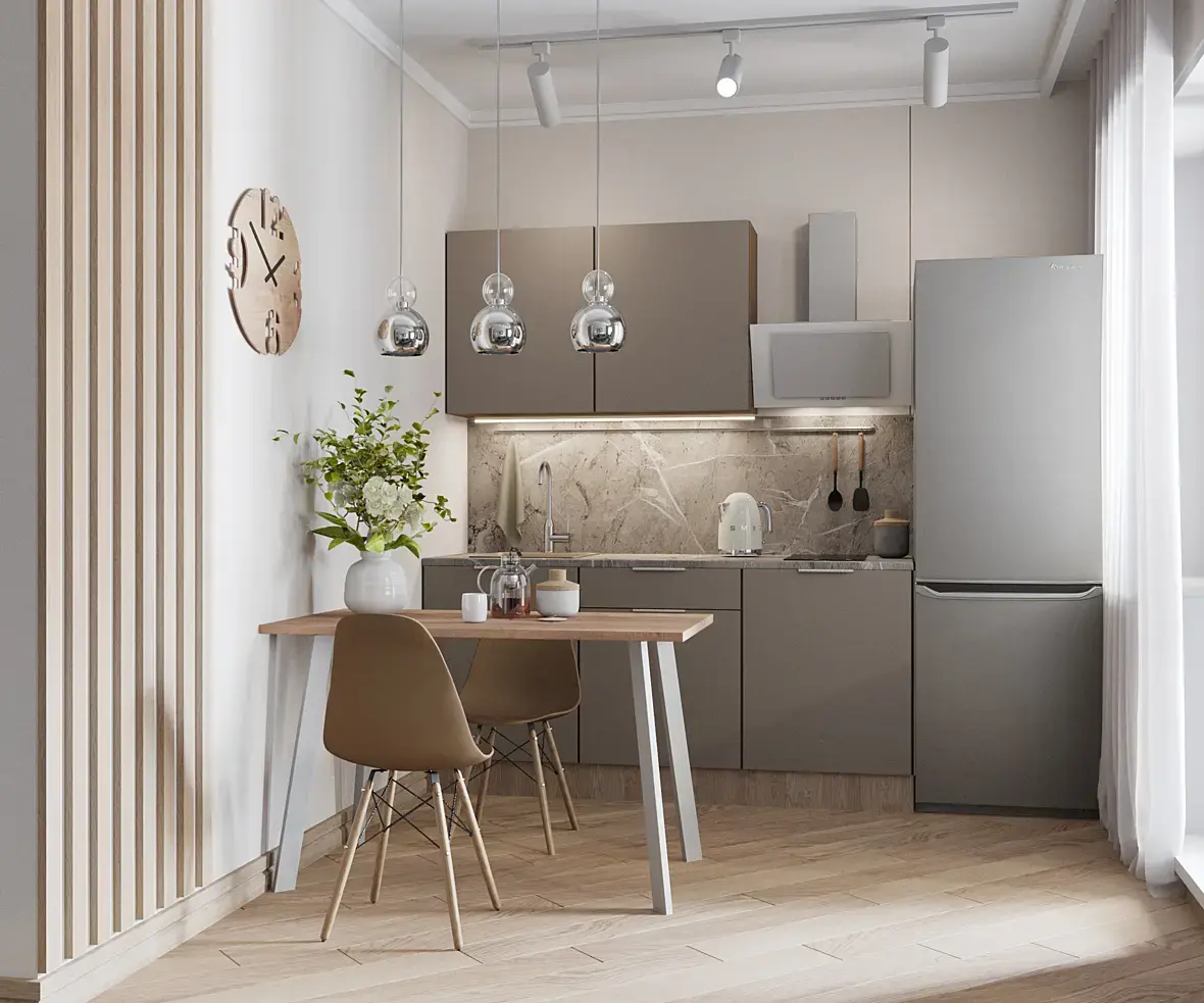

Вообще-то я считала, что с работой все ок, но ее не приняли. Подскажите, почему?

С ней действительно всё окей, но приняли бы её лет десять назад.

Эммм.... Эти картинки хорошо на циан прикрепить к объявлению о продаже квартиры с ремонтом. На этом их художественный смысл всё.

nadin123, да не расстраивайтесь. Вы рановато начали выкладывать. У вас всего-то работ о обчёлся.. Ну это слишком простой интерьер. Посмотрите что люди выкладывают, и их тоже могут не пропустить. Текучку нет смысла выкладывать.

Есть недоработки. Может, модер и не из-за них отклонил, но укажу на те, что мне бросились в глаза, что бы в следующих работах Вы учли эти моменты.
Пикча 1 и 2- Текстура дерева на ребре плинтуса "смотрит" поперёк, а должна вдоль.
Пикча 3 - Наличник двери на балкон не по размеру проёма. Полочки над телевизором, что-то с матриалом белой полки, альбедо-шмальбедо, на ней некоррекно свет/тень просчитались.
 И на всех пикчах в местах стыковки галтели и осветительного прибора с потолком артефакты, наверное тоже альбедо-шмальбедо, надо посмотреть на материалы и на толщину модели потолка.
Успехов! ;)
З.Ы. Ну и освещение ещё, фартук на кухне сияет сильнее, чем светят приборы с потолка, хотя, может так и задумано.

Всё в шуме.

На сайте c 09.01.2008
Сообщений: 5274
1. Шум на стыке карниза с потолком.
2. Проблемы с качеством материалов.
3. Проблемы с корректностью мапнинга.
4. Чайник летает.
5. Подсветка столешницы на фартуке?
5. Что за шов до потолка между вытяжкой и холодосом?
6. Тюль врезается в нижнюю дверь холодильника.
7. Фасады кухни между собой имеют зазор, что правильно, а между столешницей нет, что не правильно.
8. Смещена облицовка верхнего откоса относительно проема (просвет).
9. Тюль не имеет шторного карниза.
10. Отдельно стоящие холодильники не ставят вплотную к стене.
11. Фасады ящиков комода не делают так, что видно просвет в сами ящики.
12. Ножки стола делают так же с подпятником, обратите внимание на стулья, там на ножках они есть.
13. Гигантские светильники для трека.
14. Столешница не примыкает к подстолью.
15. Фасад шкафа с зеркалом имеет материал зеркала и на торцах фасада. Так не делают. Или это кант в хроме?
16. Примыкание шкафа и наличника двери странное. Шкаф не заходит в наличник, а наличник не заходит в шкаф. Но наличник обрезан, будто он в самом проеме заподлицо со стеной находится.
Если такие работы массово пропускать в галерею, интерес к не скатиться к нулю.

По критике, я бы исправил формат рендера, сделал более прямоугольный, возможно 16:9, это всегда кинематографичности придаёт и фов можно поменьше сделать во вторых ракурсы, они подходят больше для заказчика с целью информотивности, но не для галереи, следует больше сосредоточится на композиции и добавить пару клозапов, в третьих, качество картинки, шум, можно сделать более качественный пост, работа не выглядит как продажная, скорее как текучка, без особого старания. Короче говоря, возможно модератор вам всё это не объяснил, но он сделал вам услугу, не приняв работу в галерею, это ваше лицо и к нему нельзя относится спустя рукава, доделайте до идеала и присылайте.
